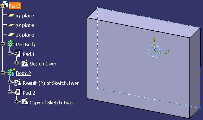

Hey Leute,
hab mal wieder ein Problem! Ich habe eine Skizze, auf die mehrere Body's Bezug nehmen. Diese Skizze kopiere ich mit Link und change den Support^^
Hab jetzt 2 mal die "selbe" Skizze und neue Elemente, die sich auf diese verknüpft-kopierte Skizze beziehen.
Jetzt verändern sich beide Body's gleichzeitig, wenn ich die "Haupt"-Skizze verändere.
PROBLEM: Wenn ich jetzt Skizze 2 unabhängig haben will, dann gehe ich auf Isolate und bekomme als Ergebnis eine Skizze, die quasi TOT ist, mit der kann man nix mehr machen (bearbeiten). hab dann auch bloß so einen blöden Brief als Element und keine Punkte oder Linien!!!!
Wenn ich auf Explode gehe, dann hab ich zwar meine "entknüpfte" Skizze, aber da fehlen jegliche Bemaßungen und Bezüge!!!!!!
Hoffe, ihr versteht mein Problem!
Mfg der Smokie

hallo Smokie,
ich glaube im Release 17 geht es nicht anders:
entweder Du koierst die Skizze einfach (wie im Teiledokument angegeben): dann hast Du die gleiche Skizze nochmal, mit allen Maßen unverknüpft, oder Du fügst sie mit Verknüpfung ein, dann hast Du Dein beschriebenes Verhalten.

ich verstehe nicht ganz wo dein Problem ist. Wenn du Skizze 2 unabhängig haben willst, dann kopiere Skizze 1 und füge sie nochmals in dein Bauteil ein. Anschließend ersetzt du die Skizze 2 (die asresultwithlinkskizze) mit der eben kopierten Skizze und fertig ist.
Wenn du eine Skizze mit copy asresultwitklink erzeugst, dann ist logisch, dass sie auch von der Originalskizze abhängig ist.

Also: Ich habe Skizze 1 mit mehreren Linien und mehreren Bedingungen (Winkel, Länge,...)! Diese Skizze kopiere ich mit Link. Jetzt hänge ich an Skizze 1 Bodys an. Und ich hänge an Skizze 2 Bodys an. Jetzt verändere ich Skizze 1 und die Bodys gehen mit. Automatisch gehen Skizze 2 und deren Bodys mit!!! Wunderbar!!!!
Irgendwann stelle ich fest, Skizze 2 soll jetzt verändert werden, also unabhängig von Skizze 1!!! Und das geht weder mit Isolate noch mit Explode
Jetzt verstanden? ^^

Ab dem Zeitpunkt, wo du Skizze 2 unabhängig haben willst. Kopierst du dir die Skizze 1 einfach nochmals in dein Bauteil (allerdings unabhängig von Skizze 1), welche dann Copy of Skizze 1 heißen wird    . Danach ersetzt du die abhängige Skizze 2 mit der Copy of Skizze 1 mit Hilfe der Replacefunktion über die rechte Maustaste auf Skizze 2. Oder habe ich dein Problem immer noch net verstanden

Ahhhhhh...das hört sich gut an! An die Replace-Fkt. hab ich gar nicht gedacht. Probier ich gleich mal aus! THX!!!

Super!!! Vielen Dank!!!!!!! Das hat wirklich gefunzt!!!  *froi*
