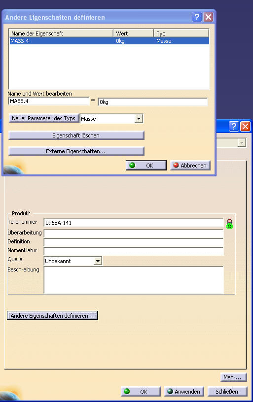

Also eine Frage hab ich dann doch noch wenn ich die Stückliste manuell einfüge. Wie ist es möglich in die BOM, Material und Gewicht einzufügen. Ich finde nur eine begrenzte Auswahl an Eigenschaften aus denn ich meine Spalten in der BOM wählen kann.
rough-tec
Sehen Sie sich das Profil von rough-tec an!   Senden Sie eine Private Message an rough-tec  Schreiben Sie einen Gästebucheintrag für rough-tec
Beiträge: 387
Registriert: 19.04.2007
V5R16 SP5
V5R17 SP3
V5R19 SP3
NX5 *grr*
WIN XP Prof SP3
DELL - NVIDIA Quadro 4000
12GB RAM 64bit
erstellt am: 20. Okt. 2009 16:45    Editieren oder löschen Sie diesen Beitrag!  <-- editieren / zitieren -->   Antwort mit Zitat in Fett Antwort mit kursivem Zitat    Unities abgeben: 1 Unity (wenig hilfreich, aber dennoch)2 Unities3 Unities4 Unities5 Unities6 Unities7 Unities8 Unities9 Unities10 Unities Nur für Azonic83 10 Unities + Antwort hilfreich
In dem du dir im Part Properties fürs Gewicht und Material anlegst.
Bei der Stücklistenerstellung musst du diese neu erstellten Properties zu Deiner Stücklistendefinition hinzufügen.

erstellt am: 20. Okt. 2009 16:50    Editieren oder löschen Sie diesen Beitrag!  <-- editieren / zitieren -->   Antwort mit Zitat in Fett Antwort mit kursivem Zitat    Unities abgeben: 1 Unity (wenig hilfreich, aber dennoch)2 Unities3 Unities4 Unities5 Unities6 Unities7 Unities8 Unities9 Unities10 Unities

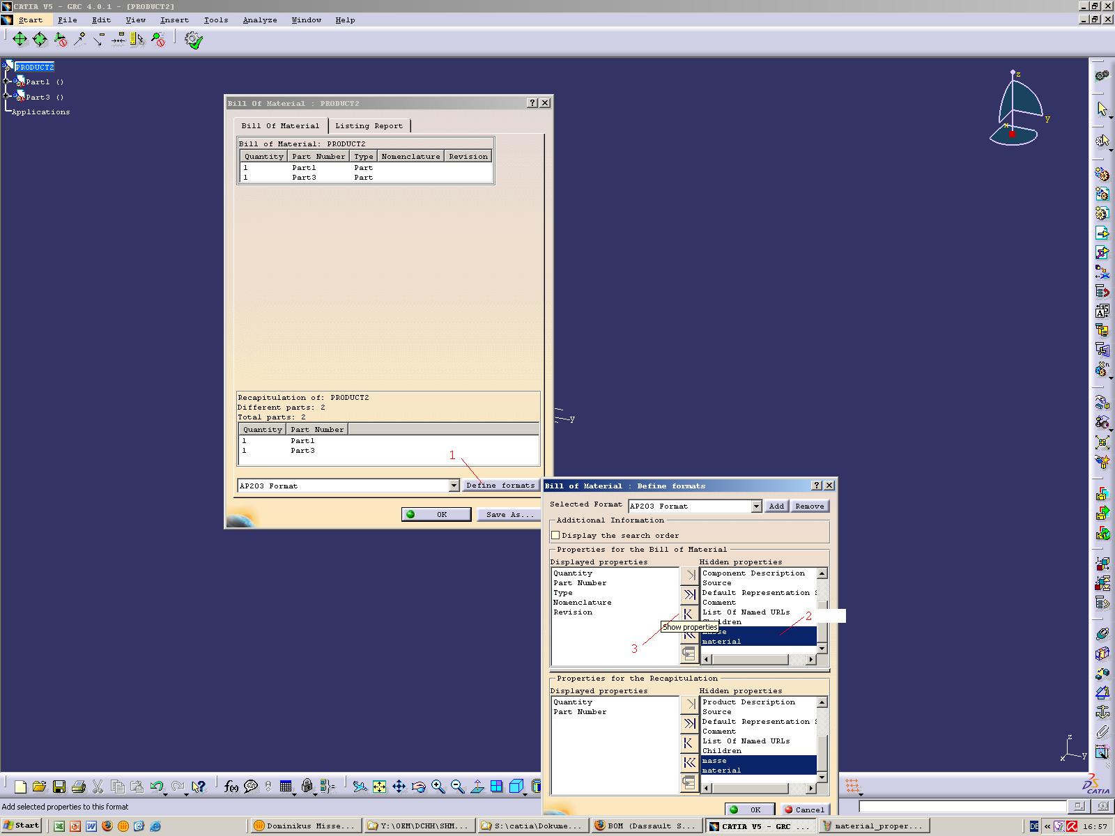

Material und Masse ist alles in den Properties enthalten, allerdings kann ich diese Features nicht in der Stücklistendefinition nicht zufügen.
wenn ich in der baugruppe bin und die stückliste unter analyse-stückliste modifizieren will (listenbereich) finde ich nur dinge wie pfadname, quelle, nummer etc. aber eben keine masse oder material

erstellt am: 20. Okt. 2009 17:00    Editieren oder löschen Sie diesen Beitrag!  <-- editieren / zitieren -->   Antwort mit Zitat in Fett Antwort mit kursivem Zitat    Unities abgeben: 1 Unity (wenig hilfreich, aber dennoch)2 Unities3 Unities4 Unities5 Unities6 Unities7 Unities8 Unities9 Unities10 Unities Nur für Azonic83 10 Unities + Antwort hilfreich
Vielleicht hilft das weiter!

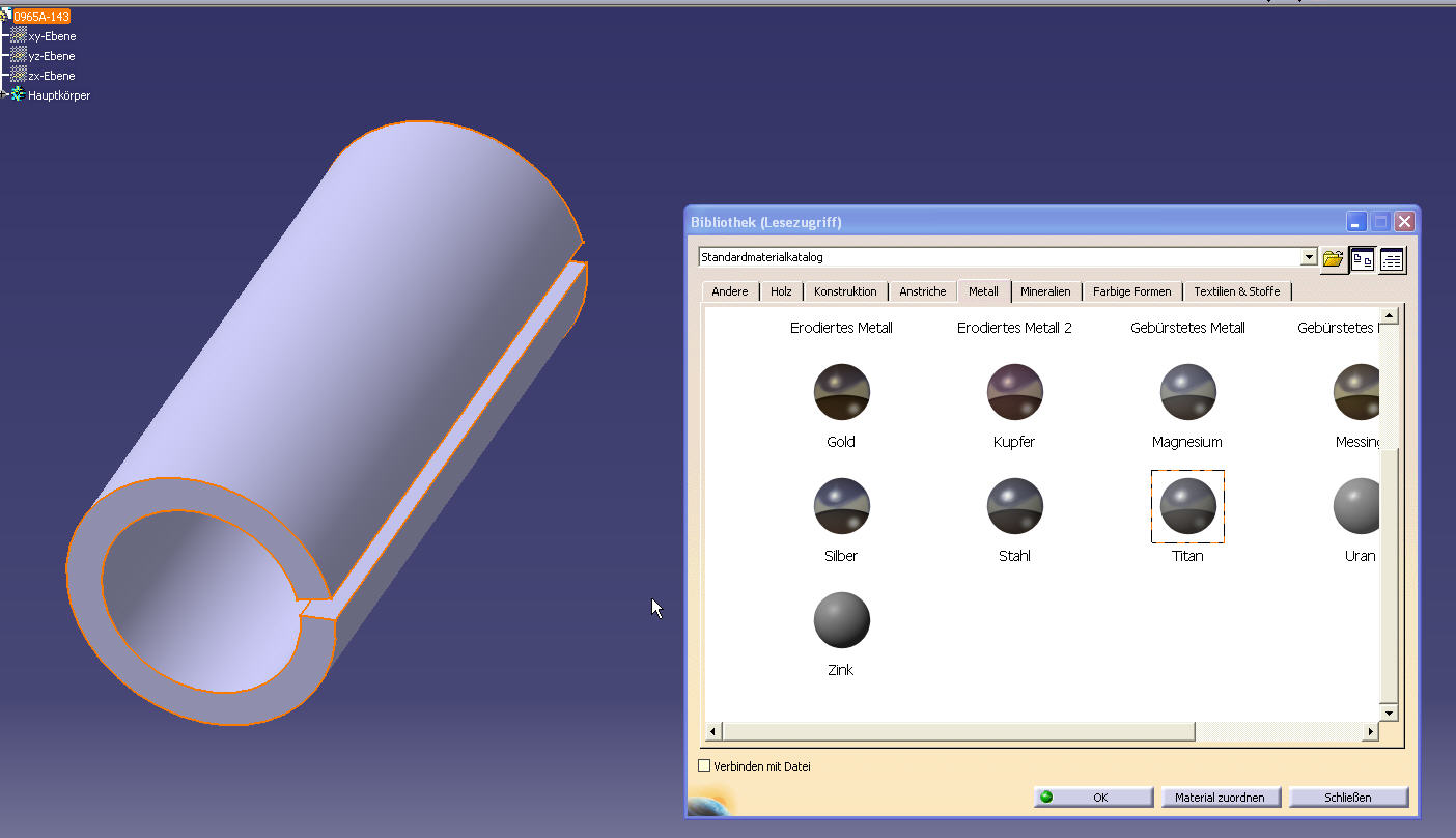

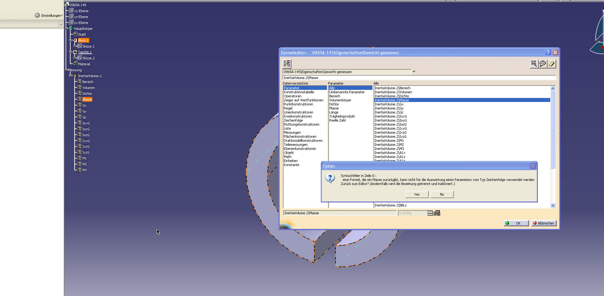

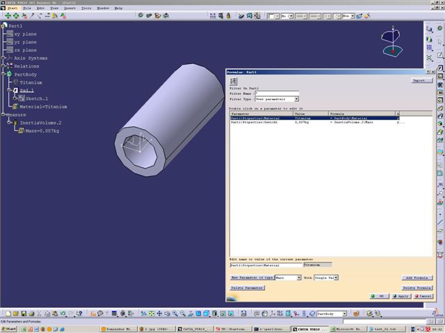

Das habe ich alles schon versucht, allerdings bekomm ich das Ganze immer mit dem Wer 0, die Masse ist nciht als STRING definiert wie bei dir.... scheinbar ist die nicht verlinkt

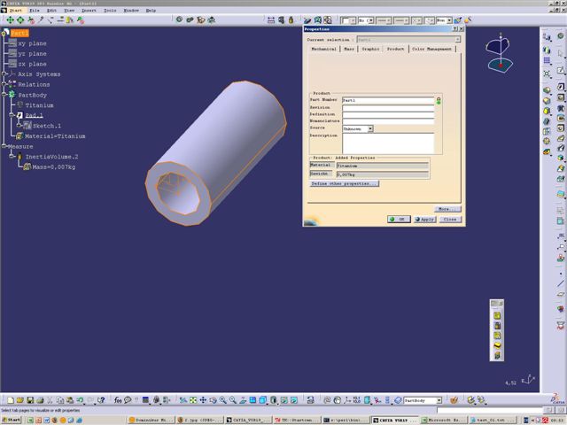

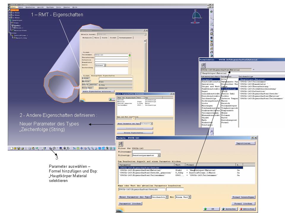

erstellt am: 21. Okt. 2009 09:22    Editieren oder löschen Sie diesen Beitrag!  <-- editieren / zitieren -->   Antwort mit Zitat in Fett Antwort mit kursivem Zitat    Unities abgeben: 1 Unity (wenig hilfreich, aber dennoch)2 Unities3 Unities4 Unities5 Unities6 Unities7 Unities8 Unities9 Unities10 Unities Nur für Azonic83 10 Unities + Antwort hilfreich
Ich habe nun einmal das Gewicht als String und das andere mal als "Mass" definiert und die Properties werden mit den richtigen Werten in der Stückliste eingetragen.
Wie hast Du dein Gewicht definiert ?
Vielleicht kannst Du uns ja dein Part hier hochladen.

Wie kann ich denn so einene Paramter als STRING definieren?

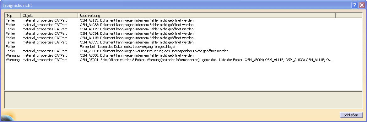

Sobald ich dein Teil öffne kommt immer folgende Fehlermeldung :-(

Das liegt wahrscheinlich daran, dass deine Release niedriger ist als der Stand des CATParts.
Fülle bei der Gelegenheit in deinem Profil deine Systeminfo aus, damit alle wissen, welche Daten du lesen kannst.

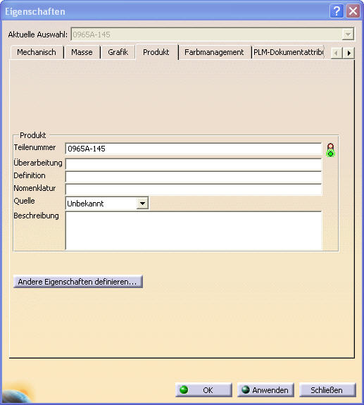

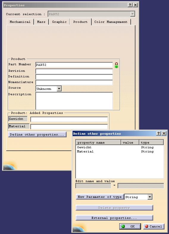

Also mittlerweile hab cih das Material und alles zugewiesen so wie ihr das beschrieben habt, jetzt bekomm ich diesen Paramter nur nicht in meine BOM, ich denke ich müsste ihn im angehängten Bild unter" Andere eigenschaften definieren...." hinzufügen, aber da finde ich meinen Paramter nicht.

erstellt am: 21. Okt. 2009 13:15    Editieren oder löschen Sie diesen Beitrag!  <-- editieren / zitieren -->   Antwort mit Zitat in Fett Antwort mit kursivem Zitat    Unities abgeben: 1 Unity (wenig hilfreich, aber dennoch)2 Unities3 Unities4 Unities5 Unities6 Unities7 Unities8 Unities9 Unities10 Unities Nur für Azonic83 10 Unities + Antwort hilfreich
1A.rar
So.. Nun das Teil mit den Properties und noch ein paar Bilder

erstellt am: 21. Okt. 2009 13:39    Editieren oder löschen Sie diesen Beitrag!  <-- editieren / zitieren -->   Antwort mit Zitat in Fett Antwort mit kursivem Zitat    Unities abgeben: 1 Unity (wenig hilfreich, aber dennoch)2 Unities3 Unities4 Unities5 Unities6 Unities7 Unities8 Unities9 Unities10 Unities
So langsam bin ich echt frustiriert :-( Ich nehme an die Masse und das Material ssind irgendwie verlinkt (Bild 1) weil sie grau hinterlegt sind... ich bekomm diese verlinkung nicht hin :-(
Grüße aus Norddeutschland
rough-tec
Beiträge: 387
V5R16 SP5
V5R17 SP3
V5R19 SP3
NX5 *grr*
WIN XP Prof SP3
12GB RAM 64bit
erstellt am: 21. Okt. 2009 13:43    Editieren oder löschen Sie diesen Beitrag!  <-- editieren / zitieren -->   Antwort mit Zitat in Fett Antwort mit kursivem Zitat    Unities abgeben: 1 Unity (wenig hilfreich, aber dennoch)2 Unities3 Unities4 Unities5 Unities6 Unities7 Unities8 Unities9 Unities10 Unities Nur für Azonic83 10 Unities + Antwort hilfreich
Im unteren Fenster "095A..." siehst Du den Formeleditor.
Auf der linken Seite stehen deine Properties und auf der rechten deine zugewiesene Formel.
Über den Befehl "Formel hinzufügen"  kannst Du deinen Properties einen Wert, bzw. eine andere Formel zuweisen.
Viele Grüsse aus dem Süden
Rough
________________________________________________
Zu Risiken und Nebenwirkungen.. fragen Sie Ihren Admin oder schalten Sie den Rechner aus.

erstellt am: 21. Okt. 2009 14:00    Editieren oder löschen Sie diesen Beitrag!  <-- editieren / zitieren -->   Antwort mit Zitat in Fett Antwort mit kursivem Zitat    Unities abgeben: 1 Unity (wenig hilfreich, aber dennoch)2 Unities3 Unities4 Unities5 Unities6 Unities7 Unities8 Unities9 Unities10 Unities
Ja so versuche ich das auch... aber sobald ich eniem menier Parameter einen Messwert zufügen will kommt folgende Fehlermeldung, siehe Bild
rough-tec
Beiträge: 387
V5R16 SP5
V5R17 SP3
V5R19 SP3
NX5 *grr*
WIN XP Prof SP3
12GB RAM 64bit
erstellt am: 21. Okt. 2009 14:22    Editieren oder löschen Sie diesen Beitrag!  <-- editieren / zitieren -->   Antwort mit Zitat in Fett Antwort mit kursivem Zitat    Unities abgeben: 1 Unity (wenig hilfreich, aber dennoch)2 Unities3 Unities4 Unities5 Unities6 Unities7 Unities8 Unities9 Unities10 Unities Nur für Azonic83 10 Unities + Antwort hilfreich
Ich vermute mal ganz stark, dass deine Eigenschaft "Gewicht gemessen" als String definiert ist und nicht als Masse.
Rough

erstellt am: 23. Okt. 2009 14:08    Editieren oder löschen Sie diesen Beitrag!  <-- editieren / zitieren -->   Antwort mit Zitat in Fett Antwort mit kursivem Zitat    Unities abgeben: 1 Unity (wenig hilfreich, aber dennoch)2 Unities3 Unities4 Unities5 Unities6 Unities7 Unities8 Unities9 Unities10 Unities
Das Problem war der Formeleditor... hab das falsche ausgewählt und mich damit im Kreis bewegt.
