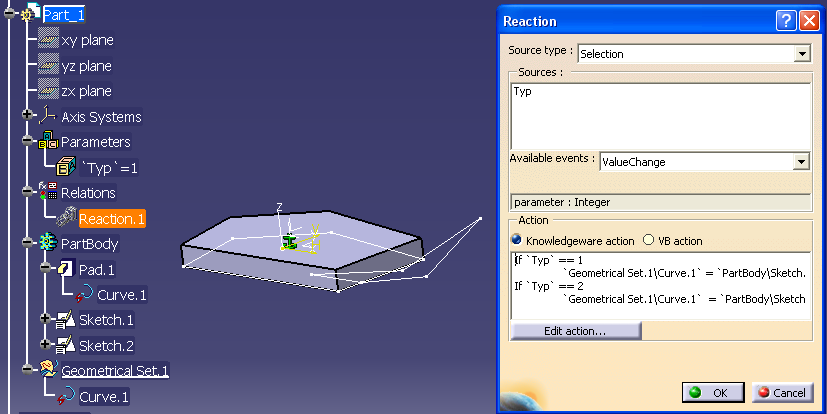

Eine andere Möglichkeit wäre, sofern du Reactions erstellen kannst, nur mit einer Pad-Funktion das aufbauen und anstelle eines Sketches eine "schaltbare" Curve verwenden.
Dazu müsstest du zuerst einen Parameter erzeugen, Typ egal (kann String oder Integer etc. sein; bei Integer brauchst du keine "" oder Einheiten). Ich habe meinen Integer z.B. "Typ" genannt.
Dann erzeugst du dir eine isolierte Projektion deiner 1.Skizze auf dieselbe Skizzierebene -> "Curve.1", isoliert (Blitzsymbol erkennbar)
Danach eine Reaction aufbauen in der Workbench Knowledge Advisor, auf Parameter "Typ" auslösen lassen und danach mit den Abragen laut Anhangsbild nach Typ entscheiden lassen, ob Curve.1 den Inhalt von Sketch.1 oder .2 annehmen muss.
Hier auch der Syntax dazu:
If `Typ` == 1
`Geometrical Set.1\Curve.1` = `PartBody\Sketch.1`
If `Typ` == 2
`Geometrical Set.1\Curve.1`  = `PartBody\Sketch.2`
Dann hast du einen Parameter, den du in deinem DesignTable aufführst und nicht zwei Aktivitätsstati, die du wehcselseitig schalten musst.
