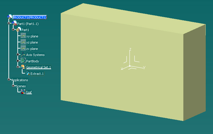

Christian.O
Beiträge: 1212
Registriert: 17.07.2009
erstellt am: 19. Okt. 2009 19:48    Editieren oder löschen Sie diesen Beitrag!  <-- editieren / zitieren -->   Antwort mit Zitat in Fett Antwort mit kursivem Zitat    Unities abgeben: 1 Unity (wenig hilfreich, aber dennoch)2 Unities3 Unities4 Unities5 Unities6 Unities7 Unities8 Unities9 Unities10 Unities Nur für Fenerb AK 10 Unities + Antwort hilfreich
Servus,
Sorry, Interpretationsfehler.
Hab es gerade probiert und es funtioniert (siehe Bild), den die Szene hat ja keine Auswirkung auf das Bauteil.
EDIT 1: Funktioniert doch nicht
EDIT 2: Man kann aber das Geo Set in ein neues Part kopieren (Part ausblenden) und dann in der Szene das gesamte Part mit den Flächen wieder einblenden.
