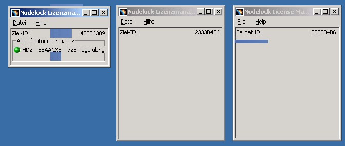

Hallo zusammen
Folgendes Konstrukt bereit mir gerade Probleme:
Ich habe einen Laptop mit Catia V5, und zwar den Versionen R16, R17 sowie R18
Der Laptop hat ein USB-Netzwerkinterface, sprich, es wurde nachträglich installiert und eingerichtet.
Das Netzwerkinterface wurde via i4target -d <Device-Number> als primäres Nodelock-Device eingerichtet, i4target -O zeigt mir dann dir entsprechende ID auch an.
Ich habe eine HD2 Nodelock Lizenz für diese ID erzeugt und als nodelock-File eingerichtet, also kein CATNodelockMgt.exe gestartet und importiert.
Das CATNodeLockMgt.exe der R16 zeigt mir eine valide Lizenz -> Catia läuft.
Das CATNodeLockMgt.exe der R17 und R18 zeigt mir keine valide Lizenz an -> Catia läuft nicht.
Sonderbar ist, das R17 und R18 eine andere Target-ID anzeigen, als die R16. Siehe beigefügtem Screenshot, von links nach rechts jeweils CATNodelockMgt.exe in Version R16, R17, R18
Woran kann das liegen?

Hallo Patrick,
nach meinen Informationen hat Dassault seine Lizenzierung vor einigen Monaten umgestellt. Ich hatte bei einem meiner Kunden mitbekommen, dass "alte" Lizenzen nicht mehr mit den aktuellen Releases kompatibel waren. Daher mussten dort für einige Server neue Lizenzfiles generiert werden und neu aufgespielt werden.
Ich weiss halt nicht woran es definitiv liegen könnte. Versuche mal ein aktuelles LUM zu installieren und im LUM die Lizenzen einzulesen. Ansonsten lass halt über deinen CATIA-Partner deines Vertrauens neue Lic-Files erzeugen.

es sieht für mich so aus, als würde er die falsche MAC-Adresse anziehen. Ich hatte auch schonmal ein derartiges Problem, allerdings weis ich nicht mehr genau wie ich das gelöst habe. Ich glaube es war eine Definition in der Regestry. Davon mal abgesehen, kannst du aber mit LUM die Netzwerkkarte, die für die ID rangezogen werden soll definieren und die Lizenz sollte sich einbinden lassn und somit dem CATIA zur Verfügung stehen. Du darfst allerdings nicht den Fehler machen und LUM als Client installieren, sondern musst ihn als Server führen und dein CATIA mit 127.0.0.1 auf sich selbst schauen lassen.
