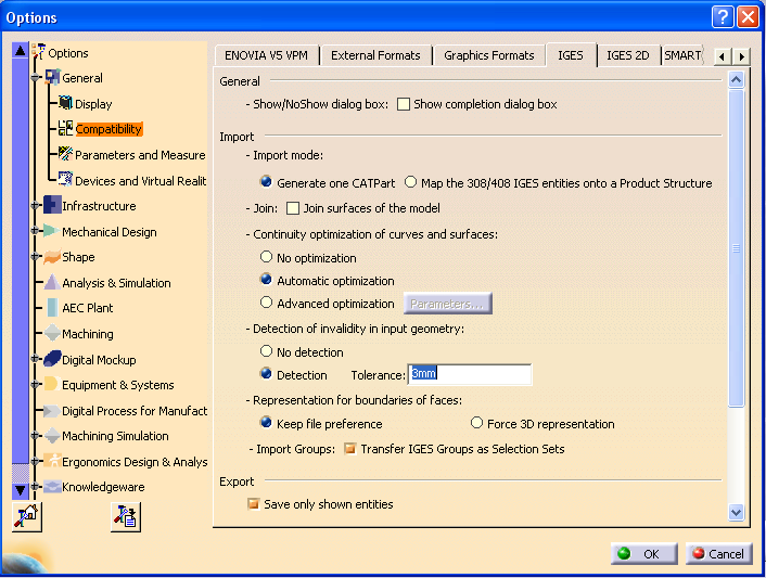

Hallo Leute,
hoffe einer kann mir weiter helfen. Ich muss in einer vorhandenen Baugruppe
alle Koordinatensysteme übereinander legen.
Hab sonst das Problem das die Einzelteile in MSC Patran alle durcheinander
fliegen.

Ich glaube, ich habe es auch nicht ganz verstanden:
musst du alle AXS in eine Datei kopieren, da du beim Laden einer Baugruppensituation nur noch Null-Lagen bekommst? Machst du einen IGES-Export aus CATIA und importierst nach Patran?
Vielleicht kannst du uns schildern, was du in Patran lädst (Format), dann können wir dir vielleicht den passenden Tipp geben.

also ich habe Catia V5 R17 und will ne Baugruppe also .igs in Patran 2005 importieren. Da die Versionen nur aufwärtskompatibel sind kann ich das ja nur als .igs in Patran einfügen. Als ich die Baugruppe importiert hab waren manche Bauteile in der Zeichnung zerstreut. Ich denke weil die Achsenursprünge nicht übereinander liegen in der Baugruppe. Hoffe das erklärt mein Anliegen.
Danke im voraus!!!

CATIA hat beim Export der Baugruppendaten als .igs keine Möglichkeit, die Produktstruktur "herauszunehmen" und es als "Einzelteil" darzustellen.
Das kann evtl. das Import-Programm deiner Maschine.
Bei Ford zum Beispiel hatten wir dasselbe Problem: der Import der Iges-Daten hatte zur Folge, dass alle "Einzelteile" der IGES-Datei auf Null zusammenfielen, das Import-Programm der Maschine bot keine Möglichkeit an.
Wir haben folgende Lösung gefunden:
Export aus CATIA aus IGES, dann kommts:
erneuter Import nach CATIA, dabei vorher die Option unter Tools-Options einstellen:
unter General-Compatibility - Tab "IGES": ersten Schalter im Bereich "Import" aktivieren ("Generate one CATPart").
Das hat zur Folge, dass CATIA nunmehr die Datei als "Einzelteil" importieren muss.
Erneutes sichern/exportieren dieses Dateninhalts aus CATIA als .igs hat dann keine(!) Produktstruktur mehr und deine Maschine wirft nichts mehr auf Null zusammen.

Hallo tberger,
deine Lösung hat super geklappt. Danke also. Brauche die FEA nämlich für ne Projektarbeit im Studium.
