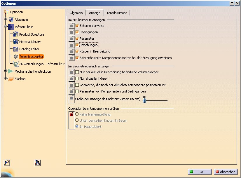

ich habe mal wieder ein Problemchen bzw eine Herrausvorderung für Euch ;-). Ich versuche eine Design Table anzulegen. Dieses funktioniert auch alles. nur Sie wird im Strukturbaum nicht angezeigt. Das bedeutet im ´Verzeichnis wird der Excelsheet angelegt nur ich kann die verdammte Design Table nicht in CATIA öffnen..
Evtl. hat ja jemand ne gute Idee für mich....wollte das problem eigentlich noch vor dem Wochenende lösen....

Siehst du denn den "Relations"-Knoten?

Hallo Joachim,
ist unter Tools/Optionen/......(siehe Bild) entsprechendes angehakt?
Ähnliches gibt es für Products nochmal (Tools/Options/Infrastruktur/ProductStructure -> Anpassung der Baumstruktur).

Das wäre meine Vermutung, wenn der Knoten nicht sichtbar ist. Vielleicht äussert sich Joachim ja noch.
Es könnte auch sein, dass z.B. in einer Baugruppe nicht im richtigen Part aktiv gearbeitet wurde und der DesignTable jetzt im aktiven Part schwimmt.
