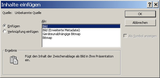

erstellt am: 19. Okt. 2009 09:33    Editieren oder löschen Sie diesen Beitrag!  <-- editieren / zitieren -->   Antwort mit Zitat in Fett Antwort mit kursivem Zitat    Unities abgeben: 1 Unity (wenig hilfreich, aber dennoch)2 Unities3 Unities4 Unities5 Unities6 Unities7 Unities8 Unities9 Unities10 Unities Nur für merlin74 10 Unities + Antwort hilfreich
habe in R16 das gleiche Verhalten (Link).
Wenn man aber in PP das Bild mit "Bearbeiten - Inhalte einfügen" einfügt, kann man steuern, ob man einen Link bekommt, oder nicht.
Mit "Bearbeiten - Verknüpfungen" in PP kann man die Verknüpfung auch nachträglich aufheben.
