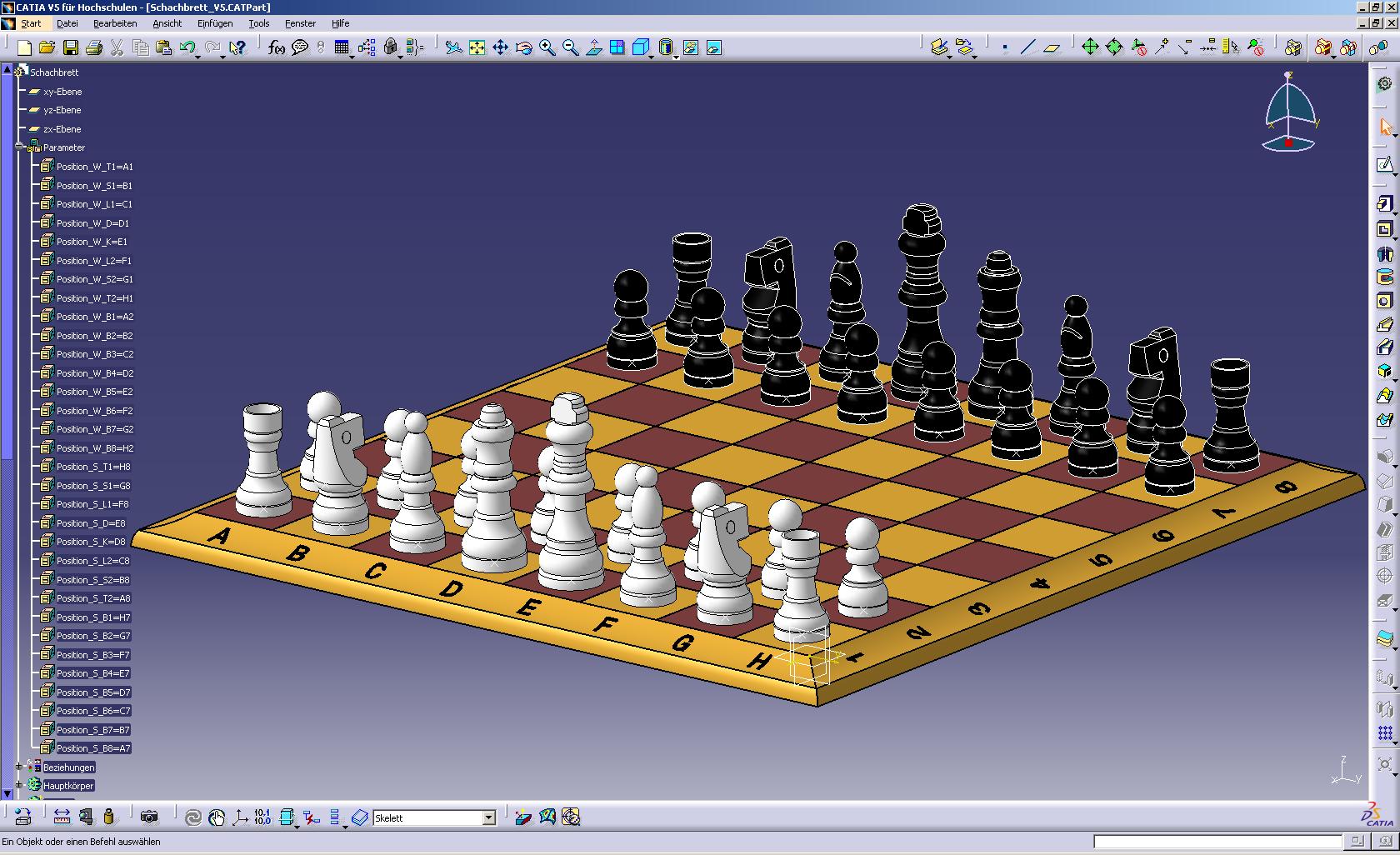

erstellt am: 13. Okt. 2009 14:07    Editieren oder löschen Sie diesen Beitrag!  <-- editieren / zitieren -->   Antwort mit Zitat in Fett Antwort mit kursivem Zitat    Unities abgeben: 1 Unity (wenig hilfreich, aber dennoch)2 Unities3 Unities4 Unities5 Unities6 Unities7 Unities8 Unities9 Unities10 Unities
Hui, das was du beschreibst klingt mir sehr komplex. Mir würde es reichen wenn ich durch einen Parameter eine Figur auf ein anderes Feld bewegen kann, unabhängig von Kollissionen und Zug-Reihe. So dass ich nicht die Figur halt nicht in Assembly mit Manipulation oder sonstwas bewegen muss. Und das halt mit allen Figuren auf dem Feld. So simpel wie möglich, wird nur zur Presentation benötigt, keiner wird damit spielen. Wenn ich für die Presentation Bildmaterial erstelle, dass ich dann auch die Positionen von den Figuren schnell ändern kann über die Parameter. Ich hoffe du hast mich verstanden wie ich das meine.
Ich habe noch knapp 4 Wochen Zeit.
Dein Bild sieht aber echt Klasse aus.
EDIT:
Also das mit dem Skelett ist schonmal ein guter Anfang für mich.
Ich habe eben ein Versuch gemacht und so in der Form reicht es mir fast schon. Leider habe ich es nur soweit hingekriegt, dass ich 2 Werte pro Figur ändern muss, Feld nach rechts und Feld nach oben. Auf dem ersten Bild ist zu sehen dass die weiße Figur auf der X-Achse auf Feld 2 steht, Y-Achse natürlich auf Feld 1.
Ich hätte es aber gern so wie auf dem zweiten Bild, dass ich pro Figur nur ein Parameter habe, Feldzuweisung A1 oder A2 oder C3 usw...
Das müsste doch auch irgendwie möglich sein oder? 2 Maße müssten dann einem Parameter zugeordnet werden denk ich.
Übrigens, kann man das nicht so einstellen dass sich die Baugruppe automatisch aktualisiert wird wenn ich einen in der Baugruppe veröffentlichten Parameter ändere? In den Optionen ist zwar automatisch eingestellt aber die Figur ändert die Position trotzdem nur nach einer manuellen Aktualisierung, wahrscheinlich weil das Skelett eine externe Zeichnung ist.
[Diese Nachricht wurde von MrWichtig am 13. Okt. 2009 editiert.]

eine Alternative wäre evtl. die Positionen über eine Konstruktionstabelle zu steuern (falls erwünscht oder erlaubt).
Exceltabellen mit Spielzügen gibts u.a. hier: Schachpartien in Excel
Jede Zeile ist hier ein Spielzug.
Aufgabe ist hier halt noch die Excelinhalte z.B. "C3" für Figur "A1" (=Turm) in eine Positionierung im Catia umzuwandeln.

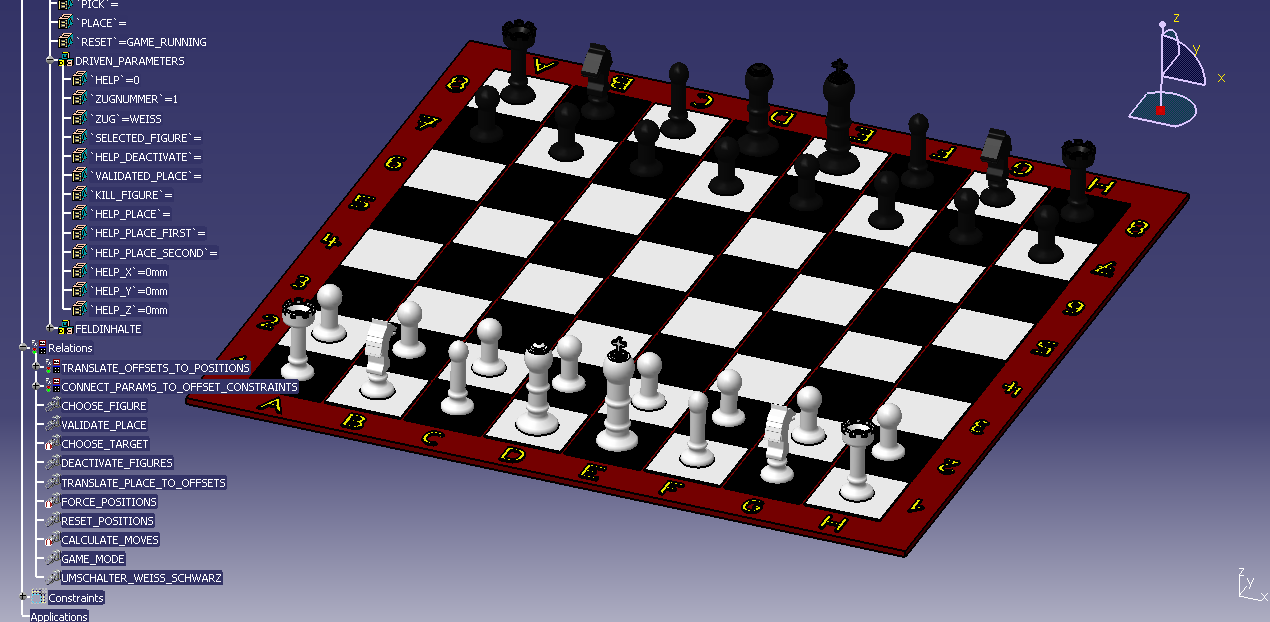

tberger
Beiträge: 1387
Registriert: 13.01.2007
erstellt am: 15. Okt. 2009 09:33    Editieren oder löschen Sie diesen Beitrag!  <-- editieren / zitieren -->   Antwort mit Zitat in Fett Antwort mit kursivem Zitat    Unities abgeben: 1 Unity (wenig hilfreich, aber dennoch)2 Unities3 Unities4 Unities5 Unities6 Unities7 Unities8 Unities9 Unities10 Unities Nur für MrWichtig 10 Unities + Antwort hilfreich
Jetzt kommen wir zum "Spielwitz" (nur für dein kleines Schachbrett 3x3, für größere machen glaube ich nur noch arrays einen Sinn).
Du kannst das nur umsetzen, wenn CATIA weiss, dass auf dem oder dem Feld eine Figur steht, die weiss oder schwarz ist. Je nach Farbe darf geschlagen werden oder nicht... Also jede Menge Parameter (Strings)
Du könntest in einer nächsten Reaction, die auf das "Zielfeld" hin auslöst, Abfragen starten.
- darin sollten z.B. Stringparameter abgefragt sein wie
If Status_A4 = "" (das entspricht "nicht besetzt") -> dann: ziehe die Figur auf das Feld.
oder
wenn du in den Statusfeldern eine gesetzte Figur als z.B. "WD" für weisse Dame" abgelegt hast, dann könntest du abprüfen, ob ein "W" darin enthalten ist. Ist weiss am Zug, dann darf die weisse Figur eben nicht darauf fahren, ist schwarz am Zug, dann eben schon (Also auch Parameter für "Wer ist am Zug"). Und dementsprechend die Offsets zuordnen oder nicht.
Wenn dann auch noch eine Figur geschlagen werden müsste, dann gehen weitere Reactions ins Land, in denen dann z.B. Inaktivierungen der Figureninstanzen durchgeführt werden.
Du siehst, es braucht dann eben noch eine Menge mehr an Parametern für deine Zielfelder und eine "Nomenklatur" in einfachen Strings, damit du in den Reactions auch was damit anfangen kannnst. Und viele viele Reactions und Fallunterscheidungen.

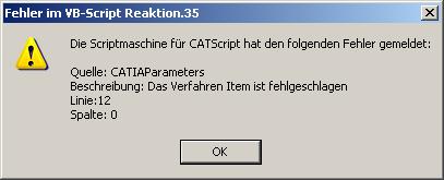

also ich habe das nun so gemacht wie du geschrieben hast. Wenn ein Feld belegt ist, hat der Parameter "Feldbelegung_XX" einen Wert Schwarz oder Weiss. Den brauch ich dann für alle Felder extra. Und im reaction frage ich dann ab ob Feld belegt oder nicht, wenn nicht, spring drauf, wenn belegt, je nachdem von welcher Farbe, Fehlermeldung oder springen und gegnerische Figur ausblenden bzw. inaktivieren. Nun die Frage, wie aktiviere ich eine Figur mit reactions? Und wie kann man Bedingungen, zb. Kongruenz damit aktivieren/deaktivieren? Achja, wenn ich bei der Veröffentlichung zb. für eine Figur das Feld B2 auswähle und es ist belegt, dann kommt die Meldung dass es nicht geht aber der Parameter hat trotzdem den Wert übernommen. Wie kann ich mit reactions ein UNDO ausführen damit ich im Parameter den alten Wert wieder habe?
tberger
Beiträge: 1387
erstellt am: 16. Okt. 2009 09:25    Editieren oder löschen Sie diesen Beitrag!  <-- editieren / zitieren -->   Antwort mit Zitat in Fett Antwort mit kursivem Zitat    Unities abgeben: 1 Unity (wenig hilfreich, aber dennoch)2 Unities3 Unities4 Unities5 Unities6 Unities7 Unities8 Unities9 Unities10 Unities Nur für MrWichtig 10 Unities + Antwort hilfreich
Hallo MrWichtig,
das nimmt ja langsam Formen an
Du darfst die Zuordnung des Werts nicht "immer" durchführen, sondern von der Abfrage des Feldes, ob es zum Beispiel besetzt ist, abhängig machen.
Also
If ...-Wert = "Besetzt" Then
  .. ... .. MsgTexte etc
Else
  Offset_XYZ =  ....    <- hier dann die Zuordnung der neuen Offsets und des Feldinhalts etc.
Zum Inaktivieren:
ich habe mir eine Inaktivierungsroutine (Reaction) geschrieben, die auf den Parameter "Kill_Figure" auslöst.
Kill_Figure hat einen entsprechenden Wert, wenn eben schwarz weiss schlägt oder umgekehrt.
Je nachdem, welchen Wert das Programm in "Kill_Figure" findet, wird dann mit
If `Kill_Figure`= "W_B1"  Then    '<- für z.B. weisser Bauer Nr.1
  `Bauer_W_1\Component Activation State` = false          'gesetzt.
Ich habe also jeder Figur einen "sprechenden" Instanznamen (Klammerausdruck im Baum) gesetzt und spreche so die Activity an, setzte diese dann auf false.

Die Feldzuordnung habe ich nun gemacht, auf dem folgenden Bild kannst du die Parameter sehen. Die Prüf-Reaktion für Gültigkeit des Zuges werde ich zunächst mal aussen vor lassen, dazu wird mir vielleicht die Zeit nicht reichen. Ich brauche jetzt nur noch den Zugvorgang und eine Kollisionshinderung. Also wenn das Feld von dem Gegner besetzt ist, dann Figur inaktivieren und Zug durchführen, wenn eigene Figur das Feld belegt, Zug nicht durchführen (Nachricht ausgeben), andernfalls Zug durchführen.
tberger
Beiträge: 1387
erstellt am: 27. Okt. 2009 20:00    Editieren oder löschen Sie diesen Beitrag!  <-- editieren / zitieren -->   Antwort mit Zitat in Fett Antwort mit kursivem Zitat    Unities abgeben: 1 Unity (wenig hilfreich, aber dennoch)2 Unities3 Unities4 Unities5 Unities6 Unities7 Unities8 Unities9 Unities10 Unities Nur für MrWichtig 10 Unities + Antwort hilfreich
Hallo Mr. Wichtig,
du hast ja schon eine Menge Parameter für die Position der einzelnen Figuren erstellt.
Das "Doppelklicken" heisst nur, dass ich einen Parameter, der "Von" oder ähnlich heisst, "öffnen" lasse um einen neuen Wert einzugeben. Dieser "Von"-Parameter ist ein Stringparameter und ist immer zu Beginn leer, wird vom User per Doppelklick geöffnet, dann z.B. "A2" für den anfangs weissen Bauern ganz links.
Daraufhin springt eine Reaction an und prüft, um welche Figur es sich handelt (könnte ja ein leeres Feld sein oder eine gegnerische Figur -> diverse Messageboxen und Werte-Leerungen wenn was flasch war.
Danach kommt der "Nach"-Parameter an die Reihe, den auch der USer doppelklicken/öffnen muss, und wieder eine Reaction, die prüft etc., evtl. Hilfsparameter mit anderen Werten füllt, damit die eine oder andere Reaction wieder starten kann (z.B. Schlagen einer Figur = Inaktivieren der Figur).
Später habe ich dann einen kompletten "Zug"-String eingeführt, diesen in einen "Von" und "Nach"-Wert zerlegt, damit man, wenn man "an der Reihe ist", nicht immer zwei Parameter öffnen und ändern musste.
Dein Brett gefällt mir - wann gibts das zu kaufen  ?

Ok danke, ich habe das mir angeschaut und mich gemeldet. Leider habe ich keine Ahnung von VB.Scripten aber ich glaube in Deinem Script ein Fehler entdeckt zu haben. Die letzte Zeile müsste doch strParamStatus.Value = "BESETZT" und nicht strParamNach.Value = "BESETZT" heißen, sonst setzt CATIA den Status "BESETZT" logischerweise in den Parameter "NACH". Oder war das beabsichtigt?
Ich muss das ja irgendwie mit Schwarz und Weiss lösen anstatt Besetzt, aber ich denke dass krieg ich auch noch hin. Also ich versuch dann mal was aus deinem Vorschlag zu basteln, verstehe das ganze Gedöns mit den set dims, parts und documents am Anfang zwar nicht, aber ich teste es gleich.
EDIT:
Also wenn ich diese Reaktion bei mir im Part erstelle, kommt folgende Fehlermeldung (im Anhang zu sehen).
Womit hängt das zusammen? Ich habe die selben Parameter.
[Diese Nachricht wurde von MrWichtig am 28. Okt. 2009 editiert.]
tberger
Beiträge: 1387
erstellt am: 28. Okt. 2009 14:37    Editieren oder löschen Sie diesen Beitrag!  <-- editieren / zitieren -->   Antwort mit Zitat in Fett Antwort mit kursivem Zitat    Unities abgeben: 1 Unity (wenig hilfreich, aber dennoch)2 Unities3 Unities4 Unities5 Unities6 Unities7 Unities8 Unities9 Unities10 Unities Nur für MrWichtig 10 Unities + Antwort hilfreich
Korrekt. Na bitte, zumindest kannst du dir schon helfen (und es war nicht beabsichtigt... nur war die Pause zu Ende  ). Wenn du eine Reaction nicht mit der "Knowledge" Sprache, sondern als VB action definierst, kannst du die Objektauflösung verwenden um im Baum einen Parameter zu klicken und ihn in dein Skript einsetzen.

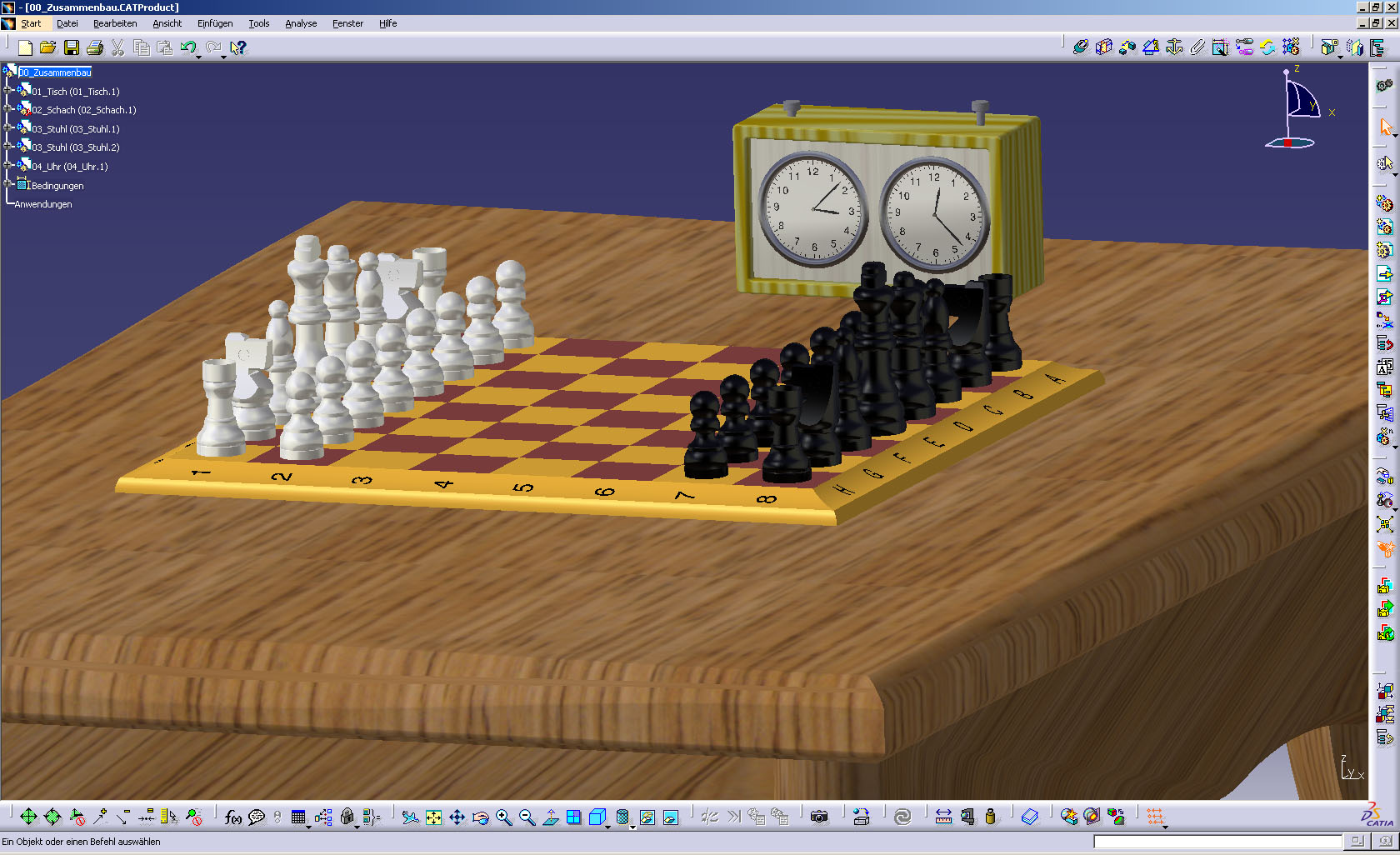

Hallo Thomas,
ich möchte mich noch einmal bei Dir für Deine Hilfe bedanken. Mein Projekt ist sogut wie fertig. Manche Sachen habe ich einfachheitshalber anderst gelöst. Im großen und ganzen bin ich zufrieden. Fehlen tuen mir die Zugreihe, also wer dran ist mit dem Zug, schwarz oder weiss und die Zugmöglichkeit, ob die Figur die Art des gewollten Zuges erlaubt. Ich hatte ja aber am Anfang schon erwähnt dass diese beiden Sachen mir nicht wichtig sind. Ausserdem fehlt mir die Zeit dazu. Das nächste Problem wäre sowieso die Performance des Systems. Aktuell benötige ich für den ersten Zug knallharte 17 Minuten, alle weiteren Züge und Veränderungen nur rund 5 Sekunden. Ich weiß nicht woran das liegt, meine Vermutung liegt an den großen Reactions. Die 32 Zug-Reactions bestehen je aus 8833 Codezeilen. Vielleicht geht auch die Hardware in die Knie, 2x 3,1GHz CPU - 3,25GB RAM und nur ne GeForce 9500GT.
Wenn ich jetzt von Anfang anfangen müsste, würde ich alles sowieso anderst machen. Als ich mit dem doofen Schachbrett angefangen hatte vor drei Wochen, wusste ich ja nicht einmal was eine Reaktion ist, war quasi voll in der "Lernphase" mitten im Projekt.
Nichtsdestotrotz ist es zufriedenstellend fertig und mein CATIA "Basiskurs" wird diese Woche Geschichte sein. Hoffen wir mal auf ein gutes Ergebnis...
Also vielen Dank an Dich und an alle anderen Beteiligten hier im Thread, habe gut dazugelernt! Wir sehen uns ganz sicher wieder, ab nächste Woche besuche ich den "Flächenkurs", vielleicht melde ich mich dann wieder.

Hallo Mr.Wichtig,
schön, dass (fast) alles noch geklappt hat.
Das mit der Zugreihe hatte ich so gelöst, dass zu Beginn der Stringparameter dafür natürlich "WEISS" ist. Nach einem erlaubten und auch durchgeführten Zug, quasi evtl. an der Stelle, an der du dann auch das "Ziel" - Feld löschst, hatte ich die Abfrage ob "WEISS" gesetzt war, dann HILFSSTRING = "SCHWARZ"
war "SCHWARZ" gesetzt, dann HILFSSTRING = "WEISS"
und zuletzt habe ich die ZUGREIHE = HILFSSTRING gesetzt. Somit wurde immer nach einem erfolgreichen und erlaubten Zug "gewechselt".
