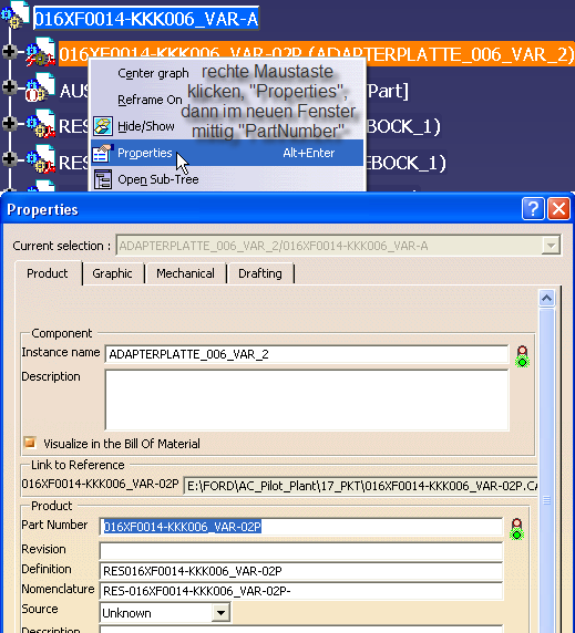

erstellt am: 13. Okt. 2009 12:28    Editieren oder löschen Sie diesen Beitrag!  <-- editieren / zitieren -->   Antwort mit Zitat in Fett Antwort mit kursivem Zitat    Unities abgeben: 1 Unity (wenig hilfreich, aber dennoch)2 Unities3 Unities4 Unities5 Unities6 Unities7 Unities8 Unities9 Unities10 Unities Nur für trala-la 10 Unities + Antwort hilfreich
Original erstellt von trala-la:
Wo kann ich die Catia-interne-Nummer sehen? Unuter Eigenschaften wird sie nicht gezeigt.
unter Properties/Eigenschaften des Knotens im Baum > Partnumber / Teilenummer
Wenn ich die Arbeitsweise von Catia richtig verstanden habe, wenn ich ein Teil umbenenne, bleibt die Catia-Nummer erhalten. Die einzige möglichkeit wäre ein neues Teil mit "Neu aus..." zu erstellen. Aber selbt dies hat nicht funktioniert. Habe ich es richtig verstanden?
Kann man Products "anders" umbenennen, sodass die Catia-Nummer auch geändert wird?
Das hat nichts mit der Teilenummer zu tun. du spricht von der ComponentID der Datei, die nicht unbedingt unterschiedlich sein muss. Wie auch in anderen Beiträgen diskutiert, kann dies sogar Vorteile mit sich bringen. Die Teilenummer ist im Endeffekt nur eine Identifikation im Strukturbaum, die frei benannt werden kann und sollte von Teil zu Teil unterschiedlich sein. Bei erstellen der Datei wird ursprünglich der Name der Datei gespeichert. Ob nun via Save as... dieser Eintrag geändert wird weis ich allerdings im Moment nicht.

erstellt am: 13. Okt. 2009 14:18    Editieren oder löschen Sie diesen Beitrag!  <-- editieren / zitieren -->   Antwort mit Zitat in Fett Antwort mit kursivem Zitat    Unities abgeben: 1 Unity (wenig hilfreich, aber dennoch)2 Unities3 Unities4 Unities5 Unities6 Unities7 Unities8 Unities9 Unities10 Unities Nur für trala-la 10 Unities + Antwort hilfreich
Du kannst auch in der Baugruppe eine Instanz kopieren (in Zwischenablage) und in die Baugruppe mit "Paste Special-Break Link" einfügen. Dann hast du sofort ein neus (!) Teil und die PartNumber erhält schon mal den Zusatz "Copy of " vor der bisherigen PartNumber.
Zur PartNumber: siehe Bild, "die gibt es immer und überall..."
