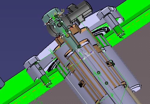

Hallo Zusammen,
ich arbeite mit v5 R19 sp3 hf20 und habe beim schnitt eine seltsame Darstellung. Volumenkörper werden als flächen o. hohl dargestellt.
hat jemand eine passende lösung dafür oder einen vorschlag in welche richtung ich suchen kann um dieses Problem zu lösen?
danke für konstruktive hinweise ..

hast du den Cachmode aktive? Wenn nein... Bist du dir sicher, dass du keine Flächenmodelle verwendest? Wenn ja, könnte es ein Grafikfehler sein. Hierfür wäre deine Systemkonfiguration interessant.
MFG

Hallo Christian,
vielleicht findest Du hier einen Hinweis:
http://ww3.cad.de/foren/ubb/Forum139/HTML/003216.shtml#000000

Ich habe das gerade mal ausprobiert. Es scheint mit einer SPA-Lizenz zu funktionieren. Habe es auch in dem anderen Thread gepostet...
MFG

ja danke ...  die perfekte lösung
