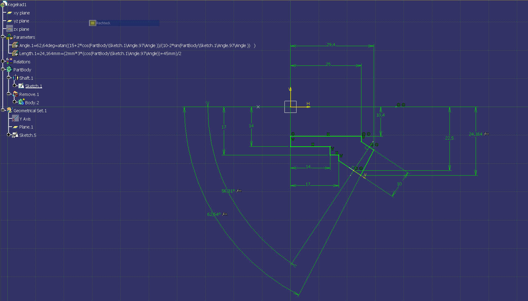

Also ich konstruiere ein differential und da sind eben kegelräder drin...
Es ist ne recht alte zeichnung und ich soll das teil nachkonstruieren für ein schulungsmodell...
ich hab einmal ne seitenansicht gegeben und ein paar parameter...
1. frage: reichen diese aus?
2. frage: an welcher stelle des kegelrades kommen die parameter zum einsatz da die verzahnung nach hinten hin ja größer wird.
parameter:
modul: 3
zähnezahl z: 15
zahnhöhe h: 6,5
teilkegelwinkel: 48°56'06"
äußere teilkegellänge Re: 27,04
Profilwinkel alpha p: 20°
da ich die zeichnung nicht einscannen kann leg ich ein screenshot vom sketcher bei...

Hey,
also meiner Meinung nach reichen die Daten aus, bin gerade im Geschäft und hab mein Zahnräderbuch zu Hause, aber mit den Angaben von dir müsstest du alle anderen berechnen können.
Googel einfach mal nach paar Formeln.
Gruß Tho

ok dann bleibt aber immernoch die frage bestehen von wo aus die maße gelten... es muss ja quasi zu einer seite (nach vorn oder hinten) mit allen maßen kleiner oder größer werden

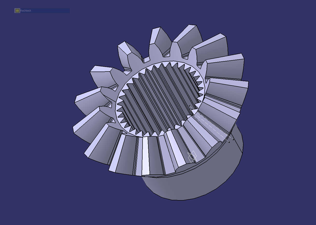

ok inzwischen bin ich etwas weiter... mein alter sketch war falsch   hab ihn inzwischen abgeändert... jetzt hab ich ein anderes problem... evolvente!
mein jetziges ergebnis leg ich mal in nem screenshot bei... allerdings halt ich das für falsch... leider komm ich momentan nicht weiter... vllt erkennt ihr den fehler und habt ne lösung für mich...
meiner meinung nach kann ich die evolvente so nicht zeichnen da ich ja dann schräg durchs kegelrad gehe... außerdem muss sich der zahn durch die mittelachse zum mittelpunkt verjüngen...

Kegelrad1.rar
so hab nun ein ergebnis... ist zwar nicht 100%ig aber es reicht
ich lads mal hoch falls es wen intressieren sollte

hm also ich seh jetzt kein unterschied zu dem Bild von dem Beitrag davor.
Was war denn genau dein Problem mit den Evolventen?

weil die evolvente theoretisch  3 dimensional erstellt werden müsste... halte ich aber für sehr schwer bis unmöglich... hab jetzt denke ich nen guten mittelweg gefunden
edit:
ich seh grad der screenshot hat sich selbst geändert nachm hochladen... die verzahnung hab ich erst seit heute morgen
