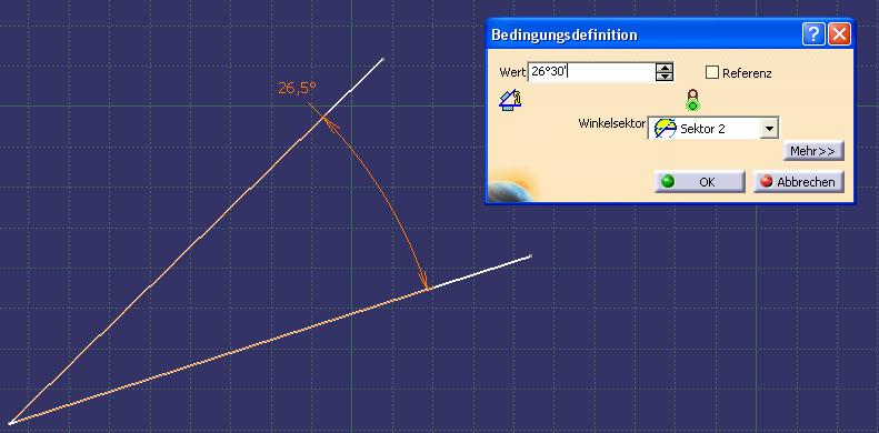

wie kann ich denn im sketcher statt einer dezimalzahl winkelminuten als maß angeben? wenn ich es eingeb nimmt er es leider nicht an... benutze ich vielleicht das falsche hochkomma? oder kann mir vllt wer ein formatierungsbeispiel geben?
Danke für die hilfe

Hallo towa87.
Nach der Gradzahl das Gradzeichen eingeben und als Hochkomma das auf der Rautetaste verwenden.
Gruß, djebk

ok das mit den minuten hat geklappt wenn ich allerdings jetzt noch sekunden eingeb kommt ne fehlermeldung
edit:
hab die lösung es geht mit "... shift+2

Du musst die Sekunden danach mit "    -  einem Anführungszeichen oben angeben.

danke allen für die schnelle hilfe
