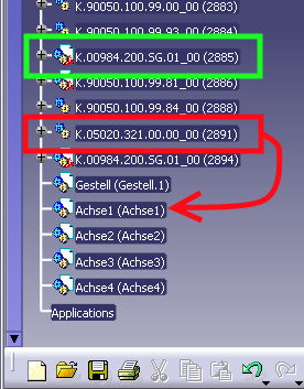

Hallo nochmal,
Ich habe eine recht komplizierte Baugruppe, die als STEP gespeichert wurde. Da die Baumstruktur dieser Datei sehr unübersichtlich ist, möchte ich die Einzelkomponenten und Unterbaugruppen in neuen, von mir erstellte Baugruppen organisieren.
Dafür habe die Step-Datei geladen und anschließend als CATProduct gespeichert. Dann mit in dem Produkt habe ich weitere Produkts als Unterbaugruppen erstellt und habe versucht die STEP-Unterbaugruppen dahin zu schieben oder kopieren. Leider klappts nicht immer.
Ein Teil des Baumes habe ich als Anhang gespeichert... Die Teile die in Grün markiert sind, kann ich einfach reinschieben, allerdings nur Teil für Teil. Mehrere mit Shift zu markieren und schieben geht nicht. Wenn aber meherere dieser Teile in einer Unterbaugruppe gruppiert sind (Rot markiert), kann ich sie weder schieben noch kopieren.
Könnte jemand mir kurz erklären warum ich diese Teile/Baugruppen nicht einfach hin und her schieben kann?
Wie kann man die Baumstruktur eines Steps-Models neu organisieren?
Danke schön,
TRala

Schon mal satt dem Verschieben "Ausschneiden & Einfügen" probiert?

Danke für den Tipp!
nein, hatte ich nicht probiert. Ich dachte, dass diese Funktion das gleiche machte als "Schieben" nur das die über dem Menu aufrufar ist.
