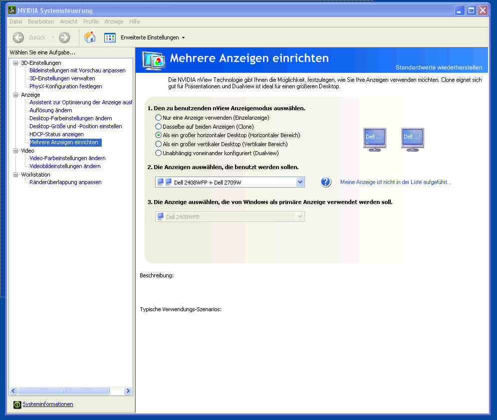

Hallo Jungs, ich habe einen 24 und einen 27 Zoll Dell Monitor gesetern instaliert (Grafikkarte_768MB Nvidia QuadroFX1800- 2 DP) Nun will ich den Baum bzw.ein Fenster mit einem zweiten Part auf den kleineren Monitor raus schieben. Aber es will nicht klappen. was mach ich falsch oder wo muss ich was bei der CatiaV5 r19 einstellen ??

CATIA läuft in einem Fenster, in dem die Dokumentenfenster geöffnet werden. Der Baum gehört in ein Dokumentenfenster.
Daraus folgt, daß das nicht geht, was du möchtest.

wenn du 2 unterschiedliche Auflösungen verwendest, wird es schwer vernünftig mit beiden Monitoren arbeiten zu können. Grundvoraussetzung ist aufjedenfall, dass du CATIA über beide Bildschirme verteilt öffnest. Dann kannst du innerhalb des einen CATIA-Fensters auch die Fenster verteil anzeigen.

hab ich versucht. Dass Catiafenster springt enweder auf den einen oder auf den anderen Monitor über. Misst....

da du eine NVidia hast, kannst du dir mit dem NView-Manager helfen. Rechte Maustaste auf den Desktop > NView-Eigenschaften anklicken > unter "Desktop Verwaltung" den Menupunkt "nView Desktop Manager" aktivieren > in die Profilkarte "Benutzeroberfläche" wechseln > im Auswahlmenu "Schaltflächen" die Haken Voll-Desktop maximieren und auch Nächste Anezeige setzen... Nun müsstest du eine zusätzliche Symbolleiste oben rechts in der Fensterleiste von deinen geöffneten Applikationen haben. über das Symbole "Größes Rechteck" kannst du dann die Funktion "Voll-Desktop maximieren", die ein Fenster auf alle Bildschirme verteilt, nutzen. Wie aber schon erwähnt, kann es sein, dass du ein Problem hast, wenn du die Monitore mit unterschiedlichen Auflösungen betreibst.

wenn ich auf meinem Desktop mit der Rechten Maus klicke habe ich die Möglichkeiten Eigenschaften oder NVIDIA Systemsteuerung auszuwählen. Diese habe ich alle durch probiert und kann Deinen beschriebenen Pfad bzw die Auswahlmöglichkeiten nicht finden.... mmh

Welche Treiberversion hast du? Ich hoffe nicht die von der original CD... Der NView Manager könnte auch eine Zusatzoption bei der Installationsroutine des Treibers sein.
probier mal folgenden Treiber:
WinXp 32bit http://www.nvidia.de/co ntent/license/driver_license.aspx?language=de&url=http://download.nvidia.com/Windows/Quadro_Certified/178.71/WinXP32(178.71).exe
WinXp 64bit http://www.nvidia.de/co ntent/license/driver_license.aspx?language=de&url=http://download.nvidia.com/Windows/Quadro_Certified/178.71/WinXP64(178.71).exe

den Rechner hat die Fa Schwindt konfikuriert und instaliert. welchen Treiber dei genommen haben kann ich dir nicht sagen. Auf NVIDIA Hompage wäre ein Treiber 191.00 zur Verfügung. Diesen muss ich von unsren Admin mal runter laden lassen und installieren. ich meld mich !!

Nein! Das ist der aktuellste und nicht der aktuell zertifizierte... Du solltest dich immer auf einen zertifizierten Treiber beziehen, da nur diese in Verbindung getestet wurden. Daher habe ich dir ja die beiden Links angehangen.

Mist... hab dein Beitrag zuspät gelesen. Hab jetzt den neusten Treiber drauf und die Maschine läuft(auch ohne Zertivizierung). Aber auch hir werden die Einstellungen nich angeboten die Du beschrieben hast. Wenn ich jetzt den anderen von Dir drauf spielen will gibts bestimmt probleme, oder?

um Treiber durch andere vernünftig ersetzen zu können, wäre folgender Ablauf entscheiden (besonders beim Ersetzen durch ältere)
>>> Treiber über den Windows Softwaremanager deinstallieren
>>> Rechner neu starten, um die Prozesse und DLL´s freizugeben
>>> den "neuen" Treiber installieren
>>> Rechner neu starten
Ich habe aber mal eine Frage... Was für ein Betriebssystem setzt du ein? Unter Windows XP gibt es auf jedenfall einen nViewmanager. Unter Vista und Win 7 wirst du diesen nicht finden. Soweit ich weis, liegen diese Einstellungen unter den Eigenschaften der Grafikkarte.

ich habe mich für 64bit xp endschieden! mit deutscher Menüführung. ich lass mal noch ein Programm instalieren wo ich Desktopbilder machen kann dann kann ich dir meine Menüauswahl bildlich zeigen.
