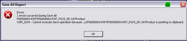

wir haben beim Speichern folgende Fehlermeldung erhalten (siehe Bild) und die Baugruppe lies sich nicht abspeichern.
Was kann hier das Problem sein?

Hallo Uwe,
das Problem ist, dass du per ziehen eine Baugruppe/ein Teil in deine Baugruppe gezogen hast und die Windows-/CATIA-Zwischenablage die referenzierten Daten nich wieder freigegeben hat. Ein Cleanen über die Baugruppe(F565000014397_FG15_05.CATProduct) sollte das Speichern wieder ermöglichen. Sollte dies nicht helfen, hilft nur ein Schließen ohne speichern und neu öffnen.
Cleanen:
File > Desk > rechte Maustaste auf das Produkt > CATDUAV5 > cleanen aktivieren > mit ok starten
