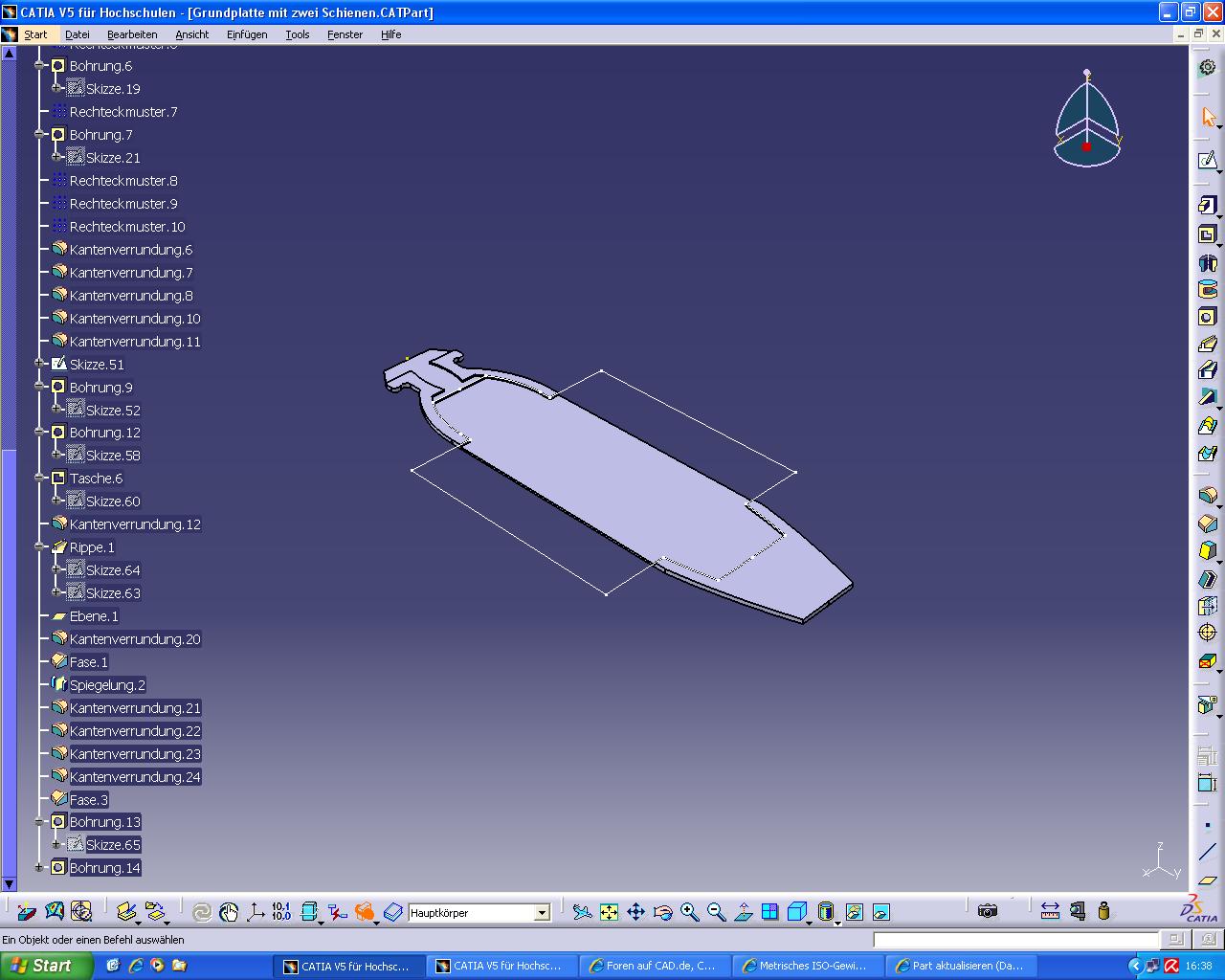

Hallo an alle,
gestern habe ich mein Part geöffnet und im Baum links am Bildschirm relativ weit oben eine Skizze geöffnet. (Die Maße hab ich für ein anderes Part gebraucht) während dessen hatte ich eine Fehlermeldung: Er hat mehrmals wegen der Lizens gemeckert und mich darauf hingewiesen, dass ich nun nur noch zur Sicherheit abspeichern darf und ich das nun bitte machen möge. Das hab ich dann getan. (Also Catia hab ich hier legal und er hat auch noch nie gemeckert. Heute auch nicht mehr. Nur als ich jetzt das Part wieder geöffnet habe waren nur die Grundzüge der Konstruktion zu sehen. Also nur die ersten paar Aktionen aus dem Baum. Ich dachte schon, ich muss quasi wieder von vorne anfangen. Doch wenn ich nun zum Beispiel auf die letzte Bohrung im Baum doppelklicke (also die letzte Aktion) wird das fertige Part dargestellt. Nur wenn ich dann das dadurch erscheinende "Bohrungseinstellungen"-Fenster wieder schließe, springt das Part wieder in die Version um, als wäre die Bohrung nie dagewesen. Ich hoffe es kann mir jemand weiterhelfen und das Part ist nicht verloren
Ich hoffe ich hab das Problem nicht zuuu umständlich beschrieben
Vielen Dank schonmal im Voraus.
Grüße Lukas

Prüfe bitte deine Visualisierungseinstellung, ob du z.B. "only current body" oder "only current operated solid" aktiv hast (7. Icon Toolbar Tools im Part Design). Dann deaktivieren und wieder melden, wenns immer noch nicht klappt.
Evtl. kannst du auch versuchen durch "Define in Work Object" auf den Part Body, obs dann besser ist.

Dann schicke mal ein Bild von deinem Bildschirm hoch, damit ich/andere suchen kann/können.
Versuche auch mal mit der rechten Maustaste auf den "Hauptkörper" zu klicken und "Als Objekt in Bearbeitung" definieren, falls dieser nicht unterstrichen im Baum dargestellt wird.

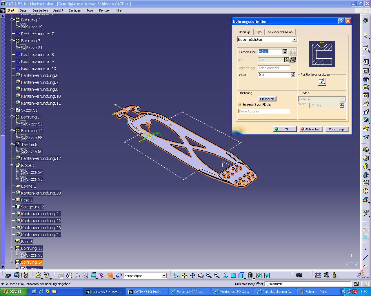

erstellt am: 30. Sep. 2009 16:43    Editieren oder löschen Sie diesen Beitrag!  <-- editieren / zitieren -->   Antwort mit Zitat in Fett Antwort mit kursivem Zitat    Unities abgeben: 1 Unity (wenig hilfreich, aber dennoch)2 Unities3 Unities4 Unities5 Unities6 Unities7 Unities8 Unities9 Unities10 Unities
Das hat auch nicht funktioniert. Ich hoffe das hat geklappt mit dem Bilder hochladen. Bin hier noch nicht so versiert...

RMT auf die letzte Bohrung "In Bearbeitung definieren"

ich hatte vorhin schon geschrieben, dass du die Icons an 7.Stelle der Toolbar Tools deaktivieren solltest. In deinen beiden Snapshots sehe ich, dass du das Icon für "Only current operated solid" aktiv hast".
Ich vermute, du hast mehrere Körper und bist aktiv in einem anderen Körper oder du hast nur einen Körper und der ist nicht aktiv in Bearbeitung gesetzt (sondern irgendein Feature, das wir nicht in deinen Snapshots sehen, weil garnichts unterstrichen ist).

das mit den ICONS hatte ich ausprobiert. Hab erst eins aktiviert, das andere deaktiviert, dann umgekehrt, dann beide deaktiviert und beide wieder aktiviert. Nehme das schon ernst, wenn ihr euch die Mühe macht, und mir helft. Nun war halt bei dem Screenshot eines wieder aktiviert. Hatte aber beides nichts gebracht.
@ Bernd
Der "Rechtsklick" auf die letzte Bohrung "Objekt in Bearbeitung definieren" hat dann die Lösung gebracht! Läuft alles wieder und meine Arbeit ist gerettet.
Nochmals vielen Dank euch beiden für eure Hilfe =)
