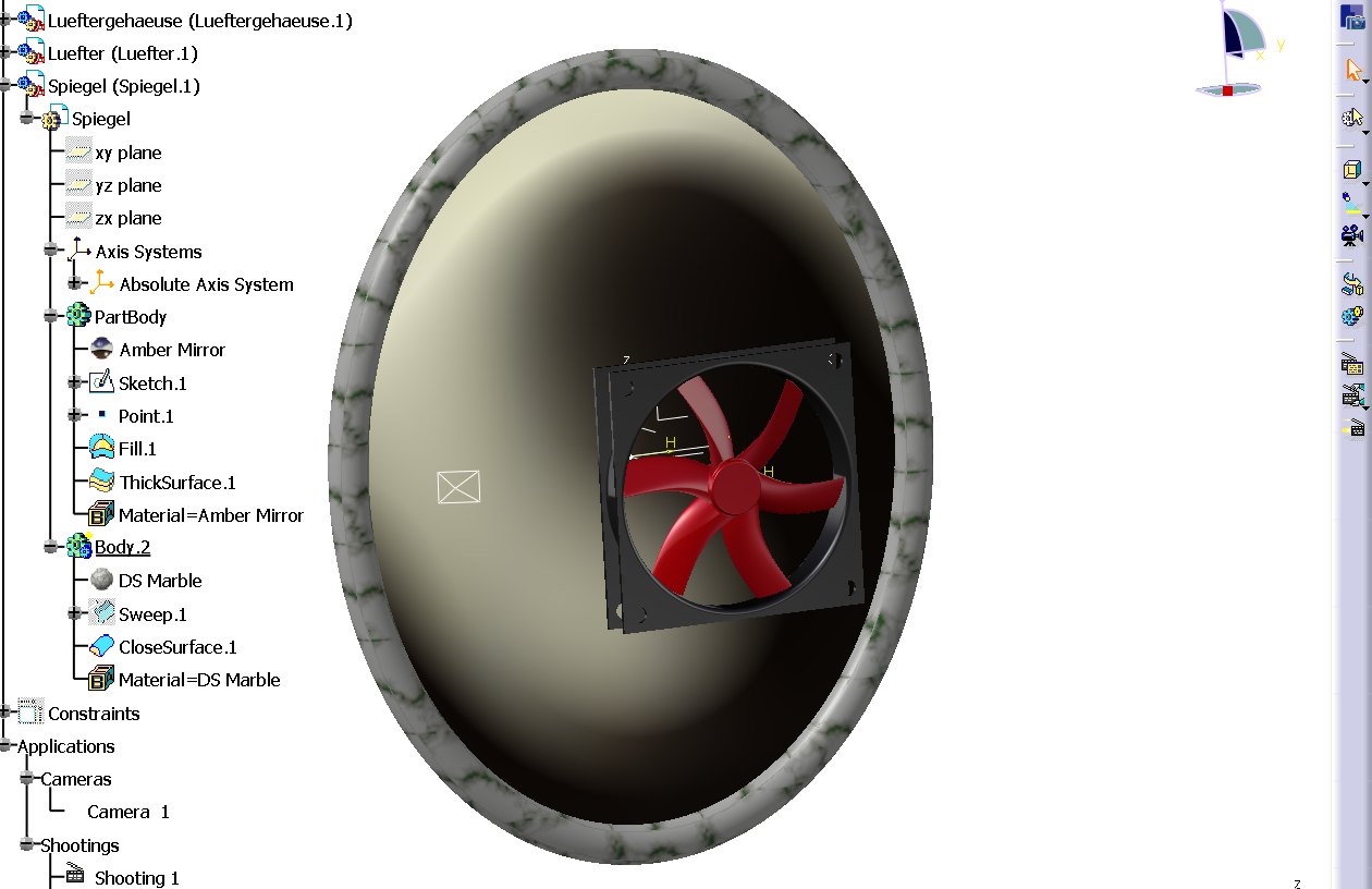

Ich habe jetzt eine Spiegelfläche als Part erzeugt und habe sie dann in mein Produkt geladen. Jedoch spiegelt sich dort mein anderes Teil nicht im Spiegel. Wie kann ich so etwas erreichen?
Material ist Ambermirror.

Ich denke das Rendering im Photostudio gibt schon die gewünschten Möglichkeiten.
Photo Studio 2 (PHS / PH1) generates high quality photo-realistic images and movies of a digital mock-up, by using a powerful ray-tracing engine.

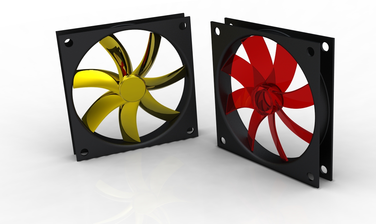

Ich habs schon mal irgendwo hoch geladen. Die zwei Lüfter habe ich in 2min mit Hypershot erstellt. Da spiegelt sich der Rote auch im Goldenen.

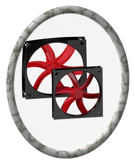

So ich hab ein schnelles Bsp. im Photostudio erstellt. Ist ohne Umgebung daher ist der Rest im Spiegel einfach weiß. Ich habe auch verschiedene Materialien welche sich als Spiegel eignen. Falls keine Lizenz vorhanden ist, würde ich Hypershot in der Demoversion mal testen oder zu Blender greifen.
