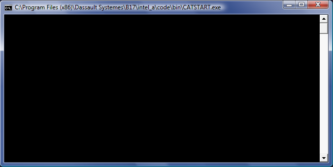

Hallo allerseits,
mit "Doppelklick öffnet 2. CATIA-Instanz"-Suche im Forum vieles gefunden, jedoch nichts passte.
Ich hatte CATIA bereits hochgefahren aber noch nichts geladen. Dann in den Windows-Explorer gewechselt, weil ich etwas suchte.
Nach einem Doppelklick im Windows-Explorer auf eine stp-Datei wurde nun nicht automatisch versucht die stp-Datei ins CAT-Format umzuwandeln, sondern es öffnete sich eine 2. CATIA-Instanz mit einem  Textbrowser (s. Anhang) und dann gings nicht weiter. Beim Öffnen der selben Datei aus CATIA heraus klappte alles normal.
Besteht die Möglichkeit (unter Vista Ultimate 64Bit), dass nach einem Doppelklick auf die stp-Datei CATIA die Umwandlung ins CAT-Format vornimmt (ohne 2. Instanz), oder muß generell die stp-Datei aus CATIA heraus geöffnet werden?
Vorab besten Dank für jeden Tip
Gruß Dirk

Hallo Dirk,
es scheint so, als müsstest du diese aus deiner geöffneten CATIA-Instanz laden, da dein Environment von dem "Standard" bzw. während der Installation definierten Standard abweicht. Diese "Textfenster" ist eine Eingabeaufforderung zum ausgeben von Fehlern oder Ereignissen und wird mit CNEXTOUTPUT=CONSOLE im Environment aktaiviert.

Hallo Rick,
danke für den Tip. Ich halte es auch für "sauberer", wenn die gewünschten Dateien generell von CATIA aus geöffnet werden. Ab und an öffne ich mit einem Doppelklick auf *.xls eine EXCEL-Datei und vermutete, dass das auch mit stp-Dateien für CATIA klappt.
Nun denn, Suche beenden und wieder "normal" weiterarbeiten.
