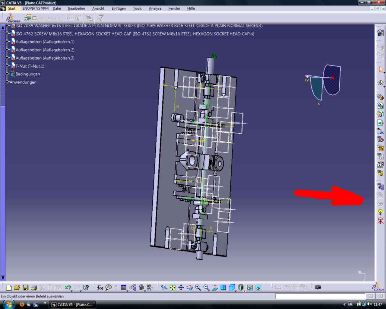

Hallo, ich bin gerade am Zusammenbauen einer Vorrichtung.
Wenn ich jetzt ein neues Teil hinzufügen will habe ich folgendes poblem.
Wenn ein Teil hinzugefügt wurde gibt es normalerweise in der rechten menüleiste solche sachen wie "Manipulieren" usw. aber leider bei mir nicht.
Kann mir einer sagen wo das hin ist.

hier mal noch ein kleines Bild zum Veranschaulichen

Hallo Marko,
warscheinlich ist diese Symbolleiste ausserhalb des sichtbaren Raums. BTW ein Systemprofil könnte bei der Fehlerbehebung helfen.
Versuch mal folgendes:
View > Toolbars > Customize > Toolbars > restore position
Alternative könnte es auch daran liegen, dass du nicht im Assemblydesign, sondern in der Product Structure bist. Hierfür Start > Mech. Design > Assembly Design auswählen.

das mit dem Bildern üben wir noch
Link zum Bild...
http://ww3.cad.de/foren/ubb/uploads/marko1982/men%fc.jpg
Dann sollte das helfen

Danke für die schnellen Antworten. Das Menü ist wieder da uns geht fast alles.
