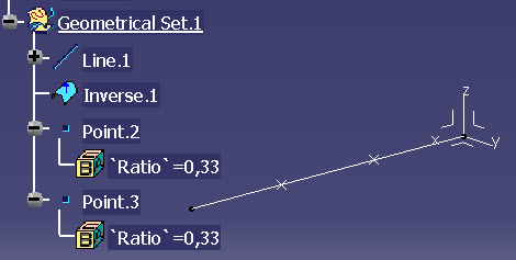

Hi Cad-Community,
Gehe ich Recht in der Annahme, dass in CATIA zwischen Ausrichtung und Richtung z.B. einer Linie unterschieden wird?
Für mich ist die Richtung einer Linie, die sichtbare Änderung der Richtung. z.B. eine Line läuft von 0 Richtung +x. Im Definitionsmenü der Linie kann ich über Reverse Direction ihre Richtung ändern (von 0 Richtung -x).
Jetzt ist die Frage wie kann man Ausrichtung definieren, ist es dasselbe?
Ich würde Ausrichtung als Änderung der Pfeilrichtung z.B. beim Instanziieren einer Powercopy bezeichnen, also keine sichtbare Richtungsänderung einer Linie, sondern nur eine "Ausrichtungsänderung".
Ich habe hier oft gelesen, dass Ausrichtung und Richtung bei vielen Leuten das Gleiche meint.
Was meint ihr zu dem Thema?

erstellt am: 22. Sep. 2009 14:20    Editieren oder löschen Sie diesen Beitrag!  <-- editieren / zitieren -->   Antwort mit Zitat in Fett Antwort mit kursivem Zitat    Unities abgeben: 1 Unity (wenig hilfreich, aber dennoch)2 Unities3 Unities4 Unities5 Unities6 Unities7 Unities8 Unities9 Unities10 Unities Nur für blackhawk 10 Unities + Antwort hilfreich
Ja, du hast dir die Frage schon zu 80 % beantwortet.
Mache folgenden "Test" und du hast die 100 %:
Erzeuge von deiner Linie (egal wie du sie "ausrichtest bei der Erzeugung) eine "Inverse" über (im GSD) Insert-Operation-Invert Orientation"
Dann bekommst du einen Baumeintrag  für das neue Element.
Erzeugst du jetzt auf beiden Elementen eine "Point on Curve" mit "Ratio of curve length" und Zahlenwert z.B. 0,33, dann siehst du, dass die "Laufrichtung" Einfluß hat.

Genau das meinte ich damit.
Also sollte Ausrichtung vom Begriff Richtung unterschieden werden.
