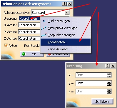

Hallo, ich habe meine Konstruktion auf einem Achensystem aufgebaut, welches auf dem original Achsensystem liegt, gibt es nun irgend eine Möglichkeit, dass ich durch Parameter meine Konstruktion frei im Raum in bezug auf das original-Achsensystem platzieren kann?

Hallo Neo09,
durch Doppelklick auf den Achsensystemeintrag im Baum kommst du in das Definitionsfenster. Du kannst dort zum Beispiel den Typ ändern und dann die Drehung des Achsensystems verändern oder auf Koordinaten umstellen. Ist alles richtig referenziert, kannst Du damit die gesamte Konstruktion spazierenfahren.

hab ich schon versucht, verschiebt er bei mir nichts... könnte das an der falschen referenzierung liegen?

Hallo Neo09,
benutzt Du auch die positionierte Skizze?
Es sollte bei der Definition jeder Skizze eine Angabe gemacht werden für den Ursprung und für die Ausrichtung. Selbstverständlich dürfen die Grundebenen oben im Baum nicht verwendet werden, wenn die Konstruktion später mit einem Achsensystem verschoben werden soll.
Wenn Du zusätzlich Steuergeometrie benutzt, z.B 3D-Punkte, Ebenen zum Begrenzen..., dann muss diese Geometrie auch auf das richtige Achsensystem bzw. den richtigen Ursprung bezogen sein.
Dann klappt es.
Wenn die Referenzen nicht stimmen, musst Du Deinen Körper mit einer Transformation an die richtige Stelle bringen.
Ein zweites Achsensystem brauchst Du nicht zwingend. Auch das erste Achsensystem kann verschoben werden. Nur die 3 Grundebenen sind fix im Raum, der Schnittpunkt dieser Ebenen ist absolut 0.

Die Möglichkeit mit Parametern gibt es dann, wenn dein Punkt ein Parameter ist. Außerdem müssen sich wirklich alle Skizzen auf die zweite Achse beziehen.

jedes Achsensystem läßt sich verschieben, wenn man "Koordinaten" auf umstellt.
Prinzipiell läßt sich auch jeder Punkt parametrisieren, ganz gleichgültig, wie er anfänglich erzeugt wurde.
