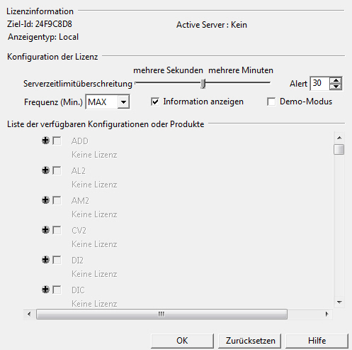

Hallo Freunde,
ich bin neu hier und hab gelich mal eine Frage:
Habe heute mein CATIA V5R18 neu installiert.
Und beim ersten Start von V5 muß man ja bekanntlich eine Lizenz auswählen.
Allerdings kann ich keine auswählen. Alle Kästchen für den Haken sind
gedimmt.
Sonst hat es auch funktionert.
Weis jemand, woran es liegen kann??
Danke!

ja. eine lizenz hab ich.
im lizenzmanager will ich sie abgreifen.
im anhang ein bild von meinem fenster.
wie meinst du das mit LMU?
ich bin noch ein anfänger bei der installation.

Servus,
hast Du eine Nodelocklizenz ?
Diese (*.lic - Datei) musst Du, falls noch nicht bei der Installation geschehen, über "WIN-Start"->alle Programme->CATIA->Tools->Nodelock Key Management->Datei->importieren.

erstellt am: 18. Sep. 2009 15:26    Editieren oder löschen Sie diesen Beitrag!  <-- editieren / zitieren -->   Antwort mit Zitat in Fett Antwort mit kursivem Zitat    Unities abgeben: 1 Unity (wenig hilfreich, aber dennoch)2 Unities3 Unities4 Unities5 Unities6 Unities7 Unities8 Unities9 Unities10 Unities
an tberger:
LUM hab ich drauf. sagt aber: "ADM-10037: There are no active license server"
an stefan_r:
ich weiß nicht genau was ich habe. denke aber schon.
wo sollte die datei normal abgelegt sein?
Früher hat es doch auch geklappt. Einfach die Installations-Routine durchlaufen und fertig

Du hast aber sicher beim letzten Mal das Lizenzfile (die Datei mit der *.lic-Endung) erst danach eingespielt.
Ich wuerde an Deiner Stelle so vorgehen:
* Du gehst im Windows auf --> Start --> Programme --> CATIA --> Tools --> Nodelock Key Management V5R**
* nach etwas Wartezeit geht ein kleines Fensterchen auf
* In dem Fenster kannst Du unter --> Datei --> Importieren angeben, wo sich deine Lizenzdatei befinbdet.
Alles mit Ok bestaetigen, den Nodelock-Manager wieder schliessen und CATIA starten.
Jetzt sollte alles i.O. sein und CATIA auch wissen, dass es eine Lizenz gibt.
Manchmal ist dieser Weg nach einer Neuinstallation notwendig, wenn die LIC-Datei nicht in dem Ordner liegt, in CATIA sie erwartet oder die Lizenz anders heisst...
Viel Erfolg.

erstellt am: 24. Sep. 2009 16:10    Editieren oder löschen Sie diesen Beitrag!  <-- editieren / zitieren -->   Antwort mit Zitat in Fett Antwort mit kursivem Zitat    Unities abgeben: 1 Unity (wenig hilfreich, aber dennoch)2 Unities3 Unities4 Unities5 Unities6 Unities7 Unities8 Unities9 Unities10 Unities
sorry für die späte Meldung.
Letzes hat geklappt.
Danke!

schau Dir mal die I4LS.ini an. Dort muss bei
DirectBindServer1= ip:xxx.xxx.xxx.xxx[1515] (die IP Adresse vom Lizenzserver)
und
NUMDirectBindServers=1 (0= geht nicht)
stehen.
