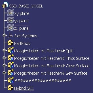

Hallo ich arbeite gerade für die Studenten der TU-Chemnitz an einem Flächenkurs. Ich kenne nur die Arbeit mit Hybrid Design On und in OGS-Strukturen und werde das auch so vermitteln. Als Bsp. wollte ich einen grauen Bodie erzeugen, welcher nicht hybrid ist, soweit das mir bekannt ist.
Also File New --> Hydbrid Design OFF
Leider hat das neue Teil nun auch nur grüne Bodies. Dafür hat das Teil, welches ich nicht verändern wollte, doch im Hintergrund noch offen war, jetzt gelbe Bodies bekommen.
Ich bin verwirrt? Bekomme ich überhaupt einen grauen Bodie mit einem Release nach R14.

Hallo caipirex.
Dieses Thema wirst du auch des öfteren hier finden:
Wenn du in einer hybriden Umgebung bist erscheinen hybride Bodies grün, nicht hybride grau.
Wenn du in einer nicht hybriden Umgebung bist erscheinen nicht hybride Bodies grün, hybride dagegen gelb.
Eine Mischung hybrid/nicht hybrid ist mindestens verpönt. Selbst das Arbeiten im rein hybriden Umfeld wirst du (leider!?) nicht oft antreffen im Bereich Auto- und Flugzeugbau und deren Zulieferern.
gruß, Tom

Hallo capirex65,
mit welchem Release arbeitest du jetzt (ich sehe es nicht in deiner Systeminfo).
Früher war es tatsächlich so, dass nicht hybrid erzeugte Teile in einer hybriden Umgebung graue Zahnräder hatten, die hybriden dann grüne.
Arbeitete man dann in der nicht hybriden Umgebung, waren die nciht hybriden grün und die hybriden gelborange. Das führte auch damals zu Verwirrungen (auch bei mir), da grün erst mal für den Betrachter "beides" sein konnte und es auf die Umgebung ankam, in der man gerade durch das letzte Teil arbeitete.
Ich habe eben versucht, in der R18 so wie du "graue" Zahnräder" zu erzeugen. Irgendwie geht das nicht, könnte jetzt heissen, Dassault hat das irgendwann umgestellt, sodass grün nicht hybrid und orange hybrid heisst (wenn man gerade nicht hybrid arbeitet).
EDIT: jetzt habe ich es auch wieder "hingekriegt": wenn ich das letzte neue Teil "hybrid" erzeuge, erscheint es in einem neuen Fenster "grün", wechsle ich dann in ein anderes Fenster mit Baugruppe aus hybriden und nicht-hybriden, dann sehe ich grau und grün. Es kommt also nur noch auf das zuletzt erzeugte neue Part an, wie ich es setzt und damit "arbeite".

Ich seh gerade noch was anderes komisches an deinem Screenshot: Du hast ja zwei PartBodies
Sowas hab ich auch mal hinbekommen, war aber garnicht glücklich darüber!
VORSICHT DAMIT!
gruß, Tom

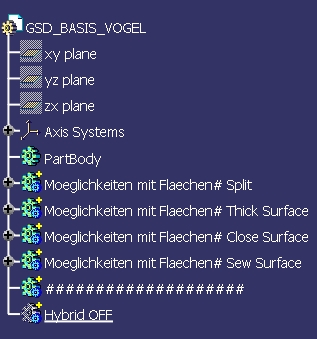

Das reine Öffnen eines vorhandenen hybriden oder nicht hybriden Modelles reicht nicht aus, um die Umgebung umzuschalten.
Ich wechsle die Umgebung recht schnell durch Erzeugen eines neuen Parts und Bestätigen oder Ausschalten des Flags hybrid Body. Danach kann das neue Part sofort wieder gelöscht werden, die Umgebung bleibt dauerhaft bius zum nächsten Umschalten. Körper die in der Umgebung betrachtet werden, in der sie erstellt wurden werden stets grün dargestellt. Nicht doll, aber is halt so. Ein indikator dafür, in welcher Umgebung ich bin bekomme ich sofort, wenn ich z.B. eine Plane erzeuge. entweder es wird ein geoset erzeugt, oder nicht...

Jetzt habe ich das Ergebnis, welches ich wollte. Ein nicht hybrider Bodie geöffnet in einer hybriden Umgebung wird grau --> siehe Bild. Wie dieser sich jetzt in dem entsprechenden Teil verhält habe ich noch nicht getestet.
Ich wollte, dass die Studenten so etwas einmal gesehen haben. Denn wenn sie Teile oder Bsp. aus dem Netz laden ist man schnell verwirrt über die Farbenpracht.
