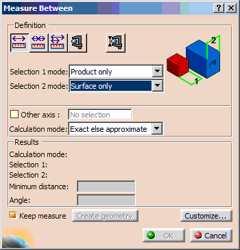

Hallo Zusammen,
ich arbeite derzeit viel mit Bauräumen. Für die Freigänge der Bauteile messe ich mit "Measure Between".
z.B. Product zu Product, Product zu Surface oder Product zu Point
Mich nervt das ständige Umstellen im Dialogfenster von "Measure Between".
Kennt jemand eine Möglichkeit, den Befehl mit Voreinstellungen zu starten (Makro...)?
Danke im Voraus, viele Grüße

hallo hklein.
Welche Einstellung meinst du denn??
gruß, Tom

Hallo Tom,
ich meine, das Tool "Measure Between" gleich mit der richtigen Selection zu starten. Also mal mit Product zu Surface, ein anderes Mal mit Product zu Product.
Holger

Hallo Holger.
Hab eben mal was rumgespielt und gerausgefunden, dass das durch die CATSETTING Datei: 4DNavigator.CATSettings gesteuert wird vielleicht hilft dir das weiter um über eventuell über unterschiedliche Environments das zu steuern.
gruß, Tom

Hallo Tom,
Danke für die Hilfe. Leider ist das nicht brauchbar. Ich versuche es mal mit einem Makro und Distance.
