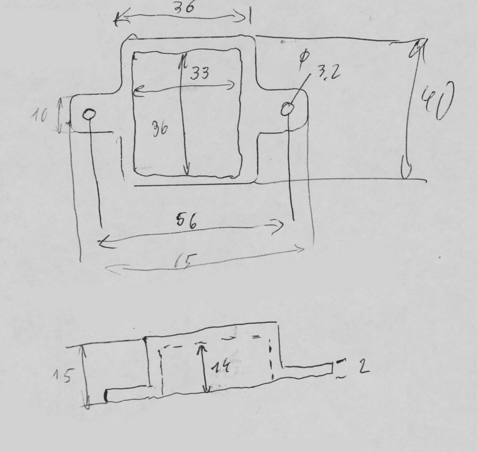

ich bin neu hier und brauche als Catia V5 R19 Neuling dringend Hilfe. Ich bin noch Student und habe im Studium mit ProE 4 angefangen. Nun möchte ich auf Catia umsteigen. Ich habe mir zwei Lehrbücher dafür besorgt und habe die ersten grundlegenden Schritte durchgearbeitet. Jetzt wollte ich selber ein Bauteil konstruieren und stoße damit auf ein Problem.
Bauteil siehe Anhang.

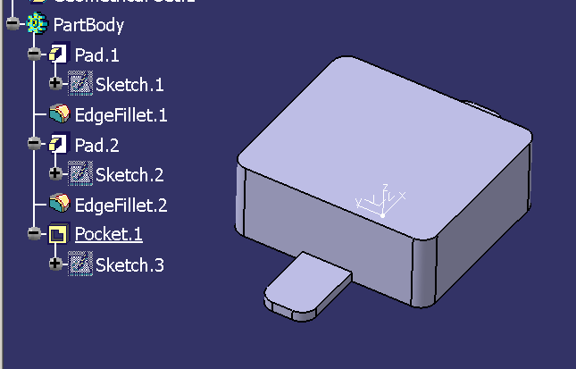

Als erstes erstelle ich das abgerundete Rechteck als Vollblock. Danach eine Skizze auf eine Hilfsebene direkt auf der Unterseite des Vollblocks. In der Skizze nutze ich die Funktion 3D-Elemente in die Skizze projizierenum für den Negativkörper die Abstand zur Außenwand festzulegen . Doch wenn ich z.B. die Skizze für den Negativkörper mit Block erstellen will, kommt diese Fehlermeldung:
Die ausgewählte Skizze enthält mehrere offene Profile oder für die Konstruktion Verwendete Geometrie. Die Geometrie der Konstruktion muss angegeben werden, um die Mehrdeutigkeit des Profils aufzulösen.
Wie kann ich im Skizzierer "die Geometrie der Konstruktion angeben"? Oder gehe ich völlig falsch an die Konstruktion heran?

deine Skizze hat wahrscheinlich "Lücken".
Benutze im Sketcher die Scetch Analysis (Doppelicon mit einer Ampel/Lupe).
Wenn Du die Lupe clickst werden die Lücken angezeigt.

Die Fehlermeldung kommt zurecht, da dein Profil keine eindeutig einzelne geschlossene Kontur ist.
Gehe wieder in den Sketcher und suche einen Befehl in der Toolbar Tools auf (du findest ihn, indem du ein Icon in Form einer Ampel am kleinen schwarzen Dreieck anklickst: die Skizzieranalyse). Alternativ kannst du auch in der Skizze oben über den Wortbefehl "Tools" ein PullDown einblenden und dort "Skizzeranalyse" ausführen.
Die Skizzieranalyse wird dir eine Liste zeigen, deren Zeilen du anklicken kannst.
Dann werden die entsprechenden Abschnitte angezeigt/highlighted und du hast eine Chance zu erkennen, was fehlt bzw. zuviel ist.
Wenn du die Skizze dann geschlossen hast, sollte in der Skizzieranalyse "Geschlossenens Profil" stehen.
Tipp: Ich vermute, dass deine Projektionen, die zu Hilfszwecken eingebracht wurden, in Form von durchgezogenen gleben Konturen in der Skizze gezeigt werden. Wandle diese um in "Hilfselemente", Toolbar Skizziertools, 3.Icon)
Diese Konturen könntest du auch in der Skizzeranalyse anklicken und im Fenster der Skizzieranalyse umwandeln in Hilfselemente.

Bei deinem Bauteil tust du dich leichter, wenn du den Ursprung in die Mitte legst. Sinnvollerweise legst du dir gleich ein Achsenkreuz im Part-Ursprung an. Dann brauchst du auch nichts in die Skizze zu projizieren und dir damit Probleme einfangen. Die Geometrie wird dann direkt auf das Achsenkreuz beuogen.
Danach den mittleren Block als Vollblock und die Laschen unten. Erst danach aushöhlen.
