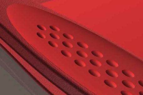

Für eine Produktentwicklung muss ich die auf dem Bild dargestellte Geometrie erzeugen.
Ich suche noch eine halbwegs vernünftige Lösung wie ich die kleinen Noppen in der
Griffmulde erzeuge. Es sind längliche Erhebungen die auf einer elypsenförmig ausgeschnittenen
Vertiefung liegen. Das ganze sollte so aufgebaut sein daß man die Noppen nachträglich noch
parametrisch modifizieren kann.
Mein erster Gedanke war Eine zu erzeugen und mit einem skizzengesteuerten Muster zu verteilen.
Wenn ich die mittige Noppe erzeuge, dann werden die Äußeren allerdings weniger hoch herausstehen
da die Oberfläche nach außen hin ansteigt. Sie sollten aber alle eine gleichmäßige Höhe über der
Grundfläche aufweisen.
Für einen Tip wie man an so etwas herangeht wäre ich sehr dankbar.

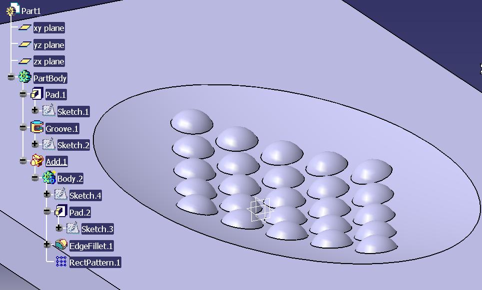

Hi Juergen.
Ich hab da einen Lösungsversuch:
Die erste Noppe ist erzeugt mit einem runden Pad (Radius r), welches von unten mit der Ausdehnung "up to Surface" und "Offset"=r (es schaut nun also oben raus). Oben Verrunden mit r (somit siehts fast aus wie eine Kugel). Das Pad und das Fillet Mustern mit der option "keep specification". Dann siehts so aus, wie auf dem Bild, welches ich dir noch nachreiche...
gruß, Tom

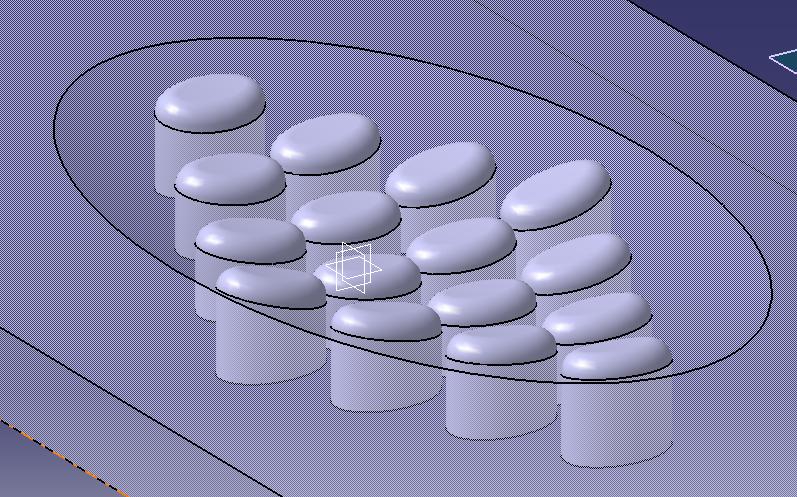

evtl. geht das:
1. Thick Surface der Muldenfläche mit Noppenhoehe
2. lange Zylinder in der Draufsicht mustern
3. Intersect von Thick Surface und Zylindern
4. Noppen verrunden
5. Add Noppen zum Trägerkörper

Hallo Tom
Deinen Lösungsansatz habe ich gerade mal durchprobiert, funktioniert prima.
Danke Dir und kri für eure Vorschläge
