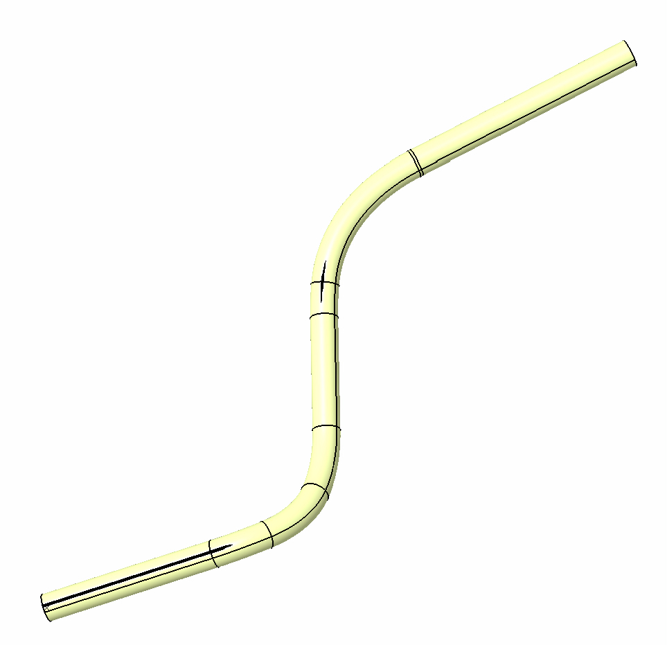

Nun gut, hier das Beispiel. Es hat natürlich gerade Segmente, aber auch (in der Praxis) beliebig viele Bögen mit unterschiedlichen Krümmungsradien.

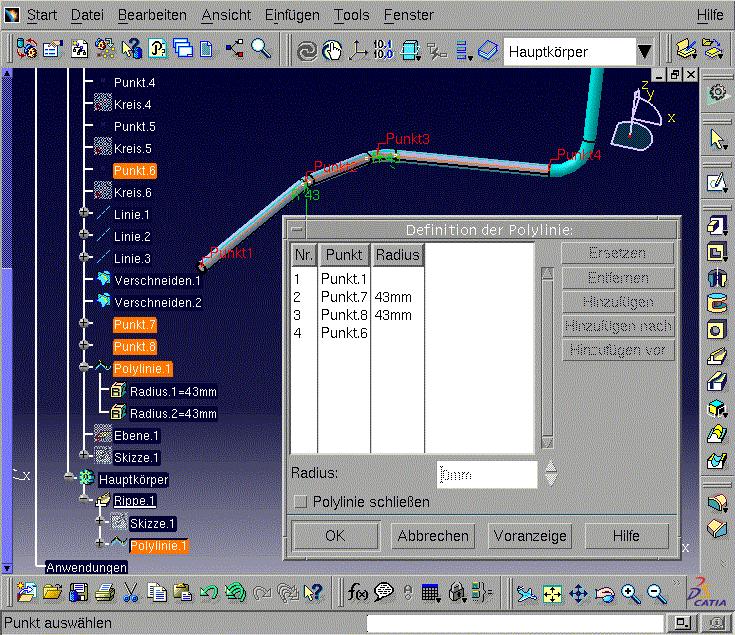

wie schon von Thomas bemerkt erst die Mittelpunkte der Kreise am Anfang und am Ende der geraden Segmente erzeugen, anschließend eine Polylinie mit den Biegeradien erzeugen.
EDIT Start:
fehlten noch 3 Schritte:
- die beiden Punkte des geraden Segments mit einer Linie verbinden
- die Linien der geraden Segmente verschneiden
- auf den Schnittpunkten Koordinatenpunkte mit 0,0,0 erzeugen (die Polylinie akzeptiert keine Verschneidungen mit Radius)
- auf den Koordinatenpunkten die Polylinie mit den Radien erzeugen
Wenn man jedoch keine Biegedaten benötigt ist diese Vorgehensweise umständlicher.

Hallo zusammen, erstmal vielen Dank für die vielen Beiträge. So ganz zufrieden bin ich noch nicht, da ja relativ viele Vorarbeiten nötig sind, außerdem mir die Biegeradien der Bögen nicht bekannt, und so auch nur Näherungen möglich sind.
Offenbar gibt es aber keinerlei Möglichkeit, die PIPE-Achse auf einfacherem und genauerem Weg zu bestimmen?!

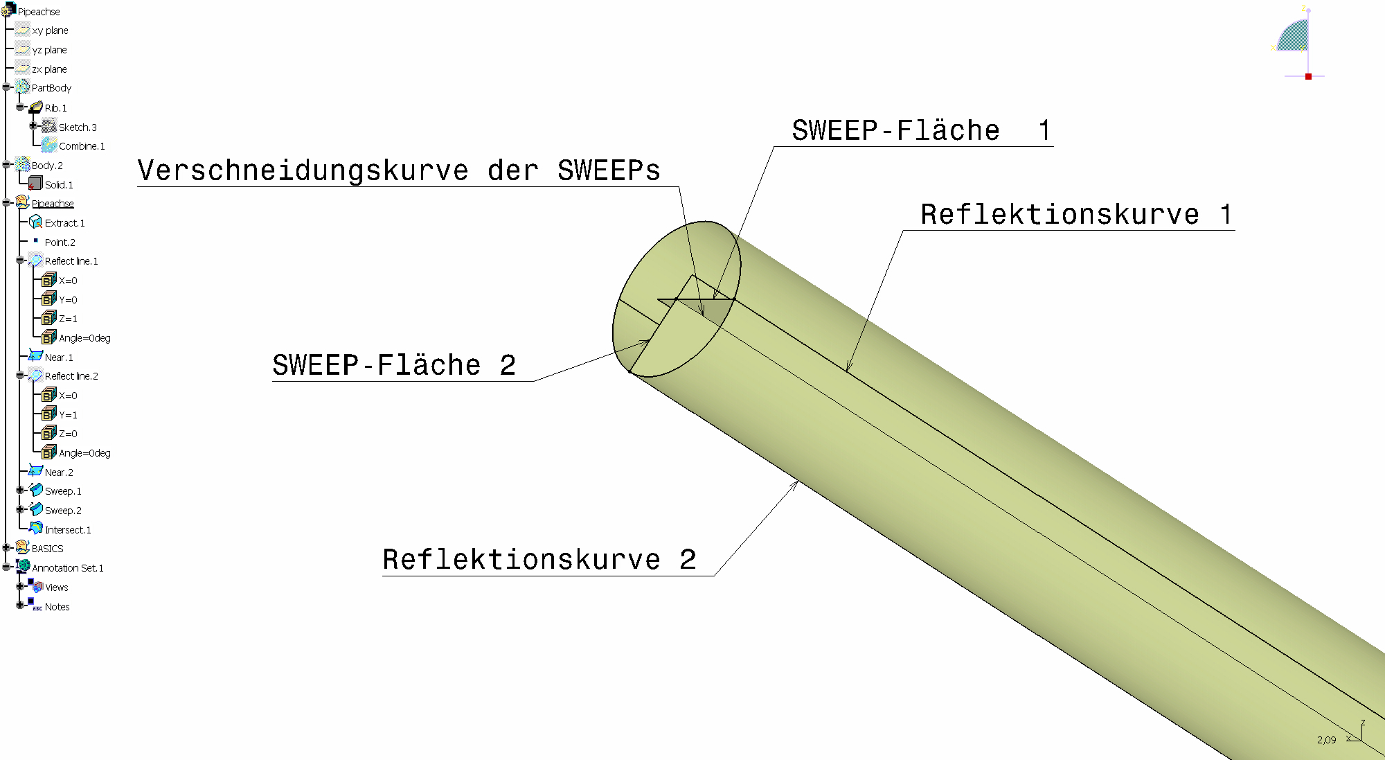

deine Pipe hat immer denselben Durchmesser?
Ungetestet:
Kammlinie aka Reflectionskurve der Pipe erzeugen,
entlang den beiden Kammlinien eine neue Pipe bilden mit dem Durchmesser
und beide mit Intersect = Mittelachse?

das scheint mir eine Lösung zu sein. Ich bin aber etwas anders vorgegangen. Reflektionslinien in Richtung Z und Y erzeugen. Dann eine SWEEP-Fläche vom Typ Linie mit Auszugsrichtung entlang der Reflektionskurve mit entsprechendem Winkel und Länge so wählen, dass sie jeweils durch den Mittelpunkt gehen. Die Verschneidung der beiden SWEEP-Flächen ergibt die Mittelachse (siehe Abb.)

Den Ansatz habe ich früher auch gemacht. Du wirst aber keine automatisierte Lösung (hier sprich PowerCopy) damit erstellen können, weil die Reflect Lines nicht immer als Einzelergebnisse gebildet werden und zum Teil je nach Ausrichtung des Rohres im Raum nicht bis zum Ende des Rohres laufen.
Diese Lösung von dir beinhaltet immer ein gewisses Maß an Nacharbeit.

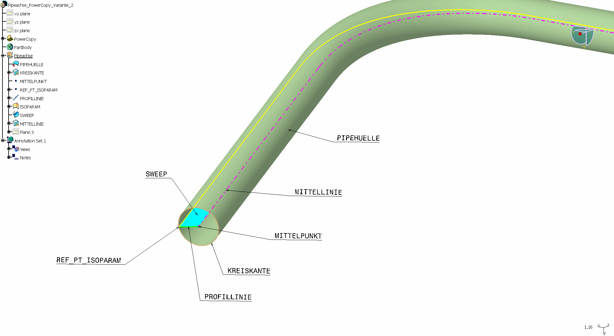

Hallo zusammen, danke für den Tipp! Es stimmt, dass je nach Lage der PIPE im Raum die Reflektionslinien unterbrochen sein können. Somit ist die Lösung nicht ganz optimal.
Ich habe aber eine andere interessante Variante getestet, die sehr vielversprechend ist und auch sehr gut funktioniert, auch als PowerCopy!
Über den Befehl "points and planes repetition" setze ich auf die Kreisendkante der PIPE-Hülle 3 äqudistante Punkte. Mit dem Befehl "Isoparametric Curve" erzeuge ich längs der PIPE-Hülle durch zwei dieser Punkte je eine Isoparametrische. Diese Isoparametrischen bilden die Guidecurves für den SWEEP-Befehl vom Typ Linie mit Referenzfläche. Die SWEEPs werden normal zur PIPE-Hülle erzeugt, die Länge muss gleich oder größer dem Radius der PIPE sein, so dass die Flächen sich schneiden. Die Verschneidung der SWEEPs ergibt die Mittellinie. Voila!
Auch als Powercopy funktioniert das wunderbar!

Ich habs gerade nicht getestet, hört sich aber sehr gut an! Vielleicht noch was kürzeres: Wenn der Radius konstant bleibt dürfte es reichen, wenn die Länge der normalen Sweepfläche gleich diesem Radius ist. dann braucht man nur die Boundary dieser Fläche.

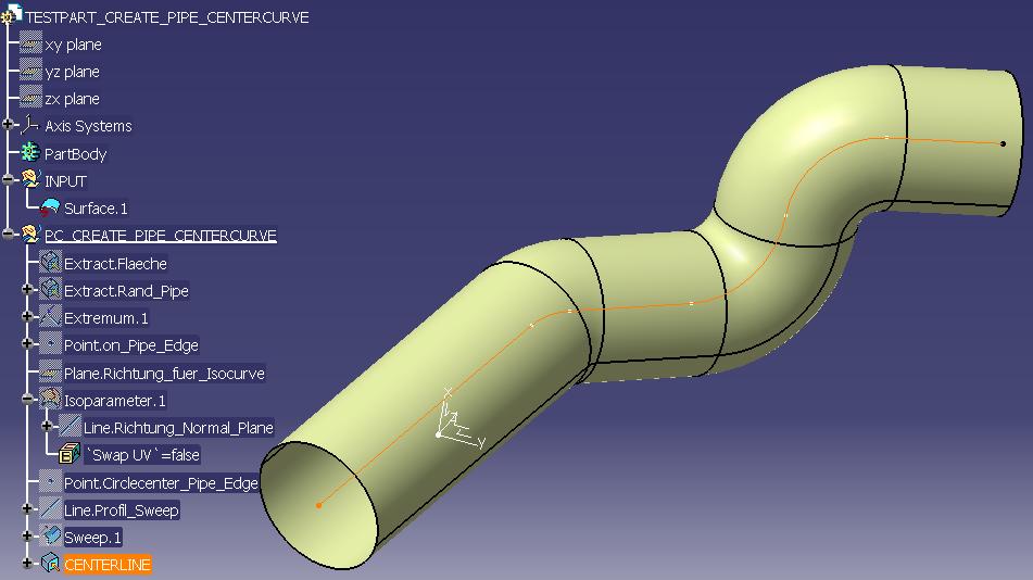

erstellt am: 08. Sep. 2009 17:47    Editieren oder löschen Sie diesen Beitrag!  <-- editieren / zitieren -->   Antwort mit Zitat in Fett Antwort mit kursivem Zitat    Unities abgeben: 1 Unity (wenig hilfreich, aber dennoch)2 Unities3 Unities4 Unities5 Unities6 Unities7 Unities8 Unities9 Unities10 Unities Nur für as02011961 10 Unities + Antwort hilfreich
Ich habe es auch getestet, weil mir die Idee mit der Isocurve gefiel.
Ich konnte eine Powercopy aufbauen, die mit einer Isocurve und einer gezogenen Fläche auskommt. Ich habe für die Sweep-Flächen-Line einen Centerpoint der selektierten (runden) Pipe-Edge verwendet und den Point, der die Iso-Curve erzeugte.
Dann ist wie Thomas auch schon getestet hat, die Boundary der gezogenen Fläche die Mittelkurve der Pipe.

erstellt am: 08. Sep. 2009 18:01    Editieren oder löschen Sie diesen Beitrag!  <-- editieren / zitieren -->   Antwort mit Zitat in Fett Antwort mit kursivem Zitat    Unities abgeben: 1 Unity (wenig hilfreich, aber dennoch)2 Unities3 Unities4 Unities5 Unities6 Unities7 Unities8 Unities9 Unities10 Unities Nur für as02011961 10 Unities + Antwort hilfreich
Ja, das ist die Annahme, die glaube ich bei einer regulären Pipe auch so sein darf.
Meine Variante hat die Isocurve als Spine in der Sweep.
Bisher gingen auch andere Ausrichtungen der Pipes, ich lasse mich aber gerne überzeugen, dass die nicht für alle Fälle taugt.

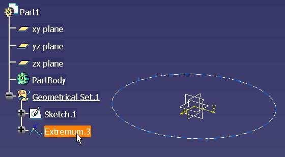

erstellt am: 08. Sep. 2009 18:24    Editieren oder löschen Sie diesen Beitrag!  <-- editieren / zitieren -->   Antwort mit Zitat in Fett Antwort mit kursivem Zitat    Unities abgeben: 1 Unity (wenig hilfreich, aber dennoch)2 Unities3 Unities4 Unities5 Unities6 Unities7 Unities8 Unities9 Unities10 Unities Nur für as02011961 10 Unities + Antwort hilfreich
Hallo Thomas,
das Extremum wurde von CATIA durch den point on curve erzeugt, ich hatte es nur umgeordnet, da es in der "point"-Definition untergeordnet war.
Aber noch eine Anmerkung zum Extremum: du kannst durch Angabe von drei Raumrichtungen und z.B. jeweils "Max" immer ein eindeutiges Extremum egal von welchem Körper, Fläche oder Kurve erzeugen und es wird immer ein Punkt sein.

Es stimmt übrigens nicht, dass das extremum immer nur einen Punkt liefert! Schau mal meinen screenshot an, da ist die Extremum-Richtung senkrecht zur Kurvenebene und liefert diese Kurve auch als Ergebnis!
gruß, Tom

Guten Morgen nochmal,
die vielen Beiträge zeigen mir, dass das Thema offensichtlich sehr interessant ist. Ich habe die Lösung mit einer Isoparametrischen an mehreren PIPE-Hüllen unterschiedlicher Komplexität und räumlicher Anordnung getestet. Die von mir erzeugte PowerCopy benötigt lediglich eine Kreiskante und die PIPE-Hülle als INPUT. Bei allen PIPEs, die ich getestet habe, funktionierte das wunderbar.
Original erstellt von tberger:
Falls jemand weitere Anregungen oder Bedenken hat, freue ich mich darauf.
