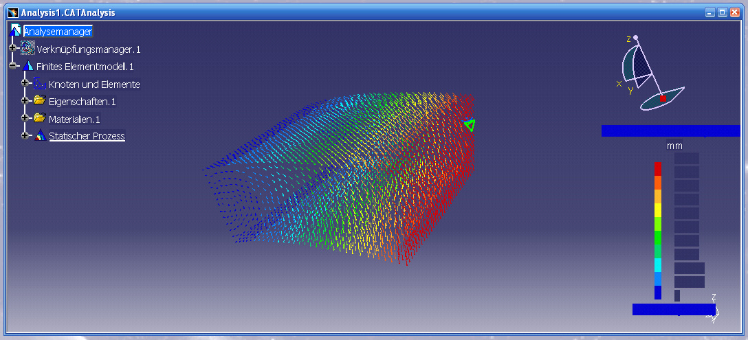

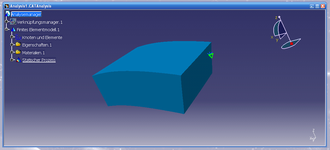

Ich habe gerade ein Problem mit Catia V5R18. Der Strukturbaum läßt sich klar lesen, jedoch sind die Werte neben den Farbverlaufsskalen für die Spannungen und Verschiebungen nicht lesbar. Ich habe mal 2 screenshots angehängt.
Die wahrscheinlichste Ursache wird der Intel X3100 sein, wobei mich wundert, das alles andere (kleinere baugruppen) korrekt funktioniert.
Hat jemand eine Idee wie ich dieses Problem in den Griff bekommen könnte?!

Hallo und herzlich willkommen Moere,
ich vermute, dass es an deinen Settings liegt. Hierfür würde ich den Userbezogenen Settingpfad mal umbenennen, damit dieser neu generiert wird. Den findest du im Normalfall unter ...\Dokumente und Einstellungen\%Username%\Anwendungedateien\Dassault

@Rick
Danke für die Antwort, aber die Methode hat leider nicht zu einem Erfolg geführt. An die Werte komme ich zwar über einen Umweg heran (Ändern des Farbverlaufs, Anzahl der Abstufungen etc...) jedoch ist der Grafikfehler auch bei den generierten Berichten enthalten  .

Hast du mal einen anderen Grafikkartentreiber ausprobiert?
Link für aktuellsten Treiber Intel Express 965 (das sollte der Treiber sein für die x3100) http://downloadcenter.intel.com/Detail_Desc.aspx?agr=Y&ProductID=2800&DwnldID=17354&strOSs=44&OSFullName=Windows%20XP%20Professional*&lang=eng

Habe meines Erachtens den bereits neusten treiber installiert (version 6.14.10.5029 vom 21.01.2009). Es hatte jedoch auch keinen Effekt.
