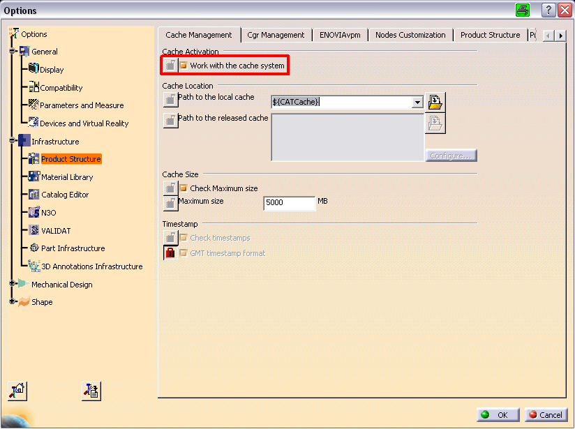

erstellt am: 04. Sep. 2009 09:29    Editieren oder löschen Sie diesen Beitrag!  <-- editieren / zitieren -->   Antwort mit Zitat in Fett Antwort mit kursivem Zitat    Unities abgeben: 1 Unity (wenig hilfreich, aber dennoch)2 Unities3 Unities4 Unities5 Unities6 Unities7 Unities8 Unities9 Unities10 Unities Nur für m.kaiser 10 Unities + Antwort hilfreich
Servus,
um den Cache zu aktivieren bzw. deaktivieren:
Tools -> Options -> Infrastruktur -> Cache Management (siehe Bild)
EDIT: ggf kannst du auch die Cachegröße unter dem Punkt "Cache Size" z.B.: auf 5000MB einstellen.

Christian.O
Beiträge: 1212
Registriert: 17.07.2009
erstellt am: 04. Sep. 2009 09:38    Editieren oder löschen Sie diesen Beitrag!  <-- editieren / zitieren -->   Antwort mit Zitat in Fett Antwort mit kursivem Zitat    Unities abgeben: 1 Unity (wenig hilfreich, aber dennoch)2 Unities3 Unities4 Unities5 Unities6 Unities7 Unities8 Unities9 Unities10 Unities Nur für m.kaiser 10 Unities + Antwort hilfreich
Servus,
dann aktivier den Cache wie oben beschrieben. Wenn dass auch nichts hilft dann verändere die Cachegröße (siehe oben).
