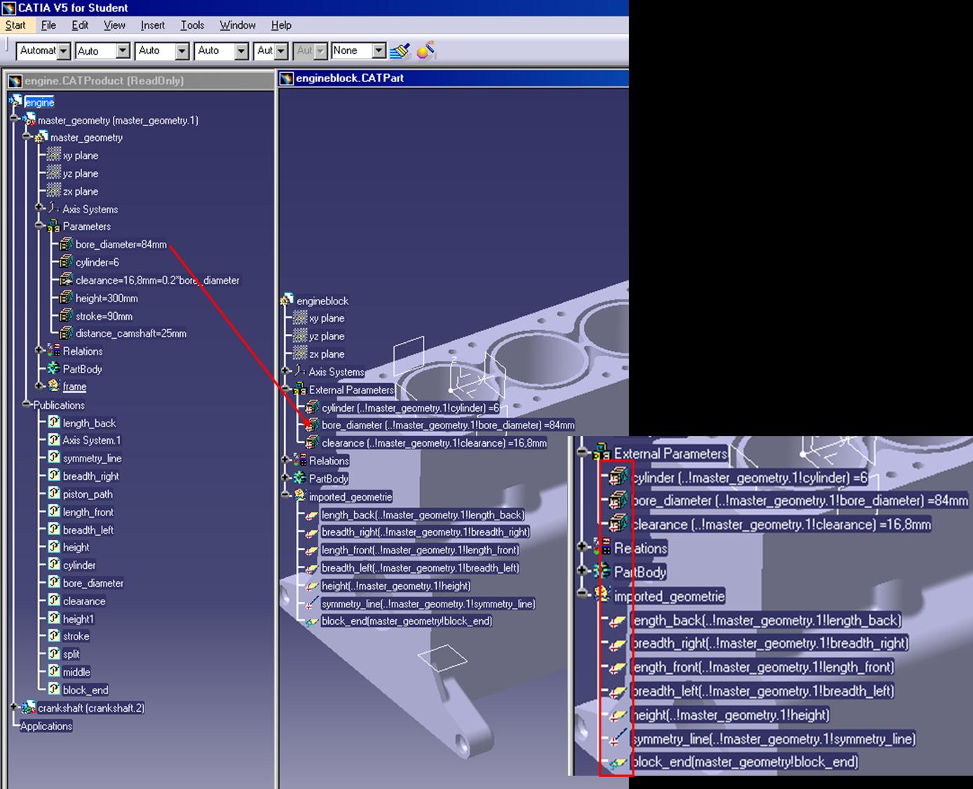

Servus letzte Hoffnung!!
Ich muss mit Kommilitonen einen vollparametrisierten Verbrennungsmotor konstruieren. Hierfür arbeiten wir mit einer Mastergeometrie die Flächen, Achsen etc. enthält. Zusätlich haben wir eine Reihe von Parametern angelegt wie Zylinderzahl etc. und diese publiziert.
Jeder von uns hat sich die Publikationen und die Geometrien kopiert (Paste special (as result with link))
die er für sein Teil benötigt. Das Problem ist, dass die Kopieen alle ihre Eltern
verlieren wenn man sie ins Product zurück importiert (kleines rotes Kreus als Index am
Parameter, teils auch ein rotes Fragezeichen).
Kann das daran liegen das jeder sein Part in einen eigenen Ordner in sein eigenes Laufwerk gespeichert hat und
somit der Pfad verloren ging? Könnte man die Eltern wieder manuell zuweisen?
Will nicht alles neu machen!! Wäre sau guad wenn mir einer helfen kann!!
Merci im vorraus!!

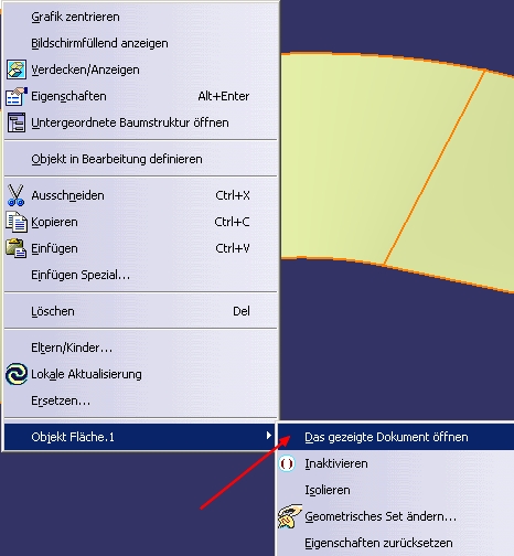

Hallo SternHagl,
versuch mal im Kontextmenü des unterbrochenen Links auf "Das gezeigte Dokument öffnen"  zu klicken. Danach ein Doppelklick auf den externen Link und mit etwas Glück beruhigt er sich wieder.

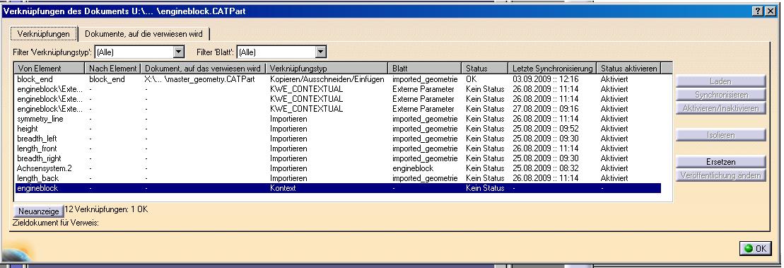

erstellt am: 03. Sep. 2009 11:29    Editieren oder löschen Sie diesen Beitrag!  <-- editieren / zitieren -->   Antwort mit Zitat in Fett Antwort mit kursivem Zitat    Unities abgeben: 1 Unity (wenig hilfreich, aber dennoch)2 Unities3 Unities4 Unities5 Unities6 Unities7 Unities8 Unities9 Unities10 Unities
Hi Mörchen,
es hat sich leider garnichts getan. Ich hab mal einen Screenshot der Mastergeometrie und eines Parts beigefügt. Vielleicht hilft das weiter.

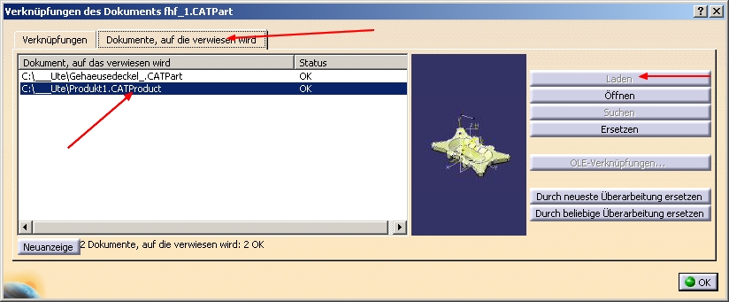

erstellt am: 03. Sep. 2009 11:38    Editieren oder löschen Sie diesen Beitrag!  <-- editieren / zitieren -->   Antwort mit Zitat in Fett Antwort mit kursivem Zitat    Unities abgeben: 1 Unity (wenig hilfreich, aber dennoch)2 Unities3 Unities4 Unities5 Unities6 Unities7 Unities8 Unities9 Unities10 Unities Nur für SternHagl 10 Unities + Antwort hilfreich
Dann geh mal auf den Schreibtisch, lass Dir im Kontextmenü der Datei die "Verknüpfungen" anzeigen. Dort im Register "Dokumente auf die verwiesen wird" das Produkt markieren, auf die Schaltfläche "Laden" klicken. Mit ok schließen.
Danach die externen Parameter im Baum nochmal anklicken (zuerst zeigt sich keine Änderung). Dann sollten sie wieder "normal" angezeigt werden.

erstellt am: 03. Sep. 2009 12:33    Editieren oder löschen Sie diesen Beitrag!  <-- editieren / zitieren -->   Antwort mit Zitat in Fett Antwort mit kursivem Zitat    Unities abgeben: 1 Unity (wenig hilfreich, aber dennoch)2 Unities3 Unities4 Unities5 Unities6 Unities7 Unities8 Unities9 Unities10 Unities
Funkt leider auch nicht. Einzig ein Parameter funktioniert und der wurde nachträglich noch eingefügt. Kein Status bei allen die nicht funktionieren vorhanden.
Wie meinst du das mit Parameter nochmal anklicken? Einfach nach dem OK die Parameter nochmal durch klicken? Oder nach jedem Parameter das Prozedere wiederholen?
Beim Reiter "Dokumente, auf.." wird das Part als Status Ok angezeigt, nachdem ich auf "Laden" ging aber es tut sich danach nichts wenn ich die Parameter durch klicke. Hilfe

erstellt am: 04. Sep. 2009 11:00    Editieren oder löschen Sie diesen Beitrag!  <-- editieren / zitieren -->   Antwort mit Zitat in Fett Antwort mit kursivem Zitat    Unities abgeben: 1 Unity (wenig hilfreich, aber dennoch)2 Unities3 Unities4 Unities5 Unities6 Unities7 Unities8 Unities9 Unities10 Unities Nur für SternHagl 10 Unities + Antwort hilfreich
Hallo SternHagl,
falls Ihr unter Tools->Optionen->Infrastruktur->Teileinfrastruktur->Reiter "Allgemein"
die Option "Rootkontext in Baugruppe verwenden" selektiert habt, und nicht die Baugruppe geöffnet ist unter welcher der Kontext erzeugt wurde (oder sich die Stuktur der Baugruppe geändert hat -> z.B. Baugruppenebene eingefügt) muß die Kontextverbindung entsprechend neu definiert werden.
Das geht so:
Baugruppe öffnen (oberste Baugruppe aktiv).
Bei einem kleinen roten Kreuz: Auf das entsprechende Dokument mit RMT->Komponenten->Kontextverbindung definieren.
In diesem Fenster die Kontextverbindung neu definieren bzw. bearbeiten.
siehe auch online-Hilfe:
Infrastruktur->Product Structure->Kontextverbindungen definieren
Vielleicht konnte ich Euch weiterhelfen.

erstellt am: 04. Sep. 2009 11:22    Editieren oder löschen Sie diesen Beitrag!  <-- editieren / zitieren -->   Antwort mit Zitat in Fett Antwort mit kursivem Zitat    Unities abgeben: 1 Unity (wenig hilfreich, aber dennoch)2 Unities3 Unities4 Unities5 Unities6 Unities7 Unities8 Unities9 Unities10 Unities
Soll heißen es funktioniert
Fett merci, hängen schon seit zwei Tagen in der Luft und wissen nicht wie es weiter gehen soll. Geile Sache!!!
