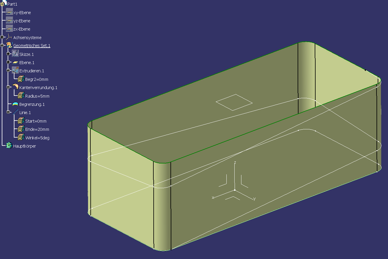

Ich stehe gerade auf dem Schlauch.
Ich moechte eine Funktion HELIX abbilden, jedoch nicht als Kreisprofil, sondern als beliebigen Konturzug.
Ich moechte quasie ein Rechteckprofil wie eine Helix von oben nach unten "herunterlaufen" lassen.
Ist so etwas irgendwie moeglich?
Gruss Norman

Servus Normen
Ja geht. Rechteckprofil als Fläche erstellen (mit Eckenrundung) und die "Helix" über die Linienfunktion (Winkel zu Linie erstellen; siehe Anleitung auf catia.cad.de)

Hallo Bernd,
vielen Dank! Genau dies hab ich gesucht.
Gruss Norman
