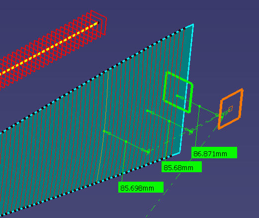

ich stehe mal wieder vor einem Problem.
Es gibt eine Fläche und diese Fläche wird mit der Funktion Intersection verschnitten.
Insgesamt an mehreren Stellen (die Abstände werden über Ebenen definiert).
Nun soll von einer Referenzebene der Abstand zu der jeweiligen Schnittlinie gemessen werden (Abstand minimal).
Das Problem:
Wie kann man das automatisieren? - bedeutet ich kann die Anzahl der Schnitte (Ebenen) ändern - das bekomme ich schon hin mit Mustern.
Wie automatisiere ich die Messfunktion?
Und wie bekomme ich den jeweiligen Messwert in Excel übertragen?
Anbei mal ein Bild....
Hoffe ist verständlich was ich da zusammengebrabbelt habe
Die Messung soll natürlich bei jedem Schnitt erfolgen - nicht nur bei den 3 dargestellten.
Grüsse und Danke,
Fabi

Das kannst du folgendermaßen:
Messungen kann man grundsätzlich auch über konstruierte Elemente simulieren, diese mit "3D-Constraints" versehen (als "Messergenis") und in eine PowerCopy packen.
So eine Powercopy müsste folgendes machen:
Extremum der selektierten Kurve mit Normalenrichtung zur selektierten Ebene.
3D-Constraint zwischen Punkt und Ebene.
Dann kansnt du über die Ausführung der PowerCopy und der Funktion "Repeat" beliebig oft das wiederholen und behältst die Messergebnisse (sind ja alles konstruierte und eingefügte Elemente samt 3D Constraint).

Hallo Thomas,
das mit der Powercopy habe ich auch schon versucht.
Das Problem liegt daran, dass ich am liebsten folgende Verknüpfung hätte:
Anzahl der Ebenen --> ergibt die Anzahl der Schnitte --> ergibt die Anzahl der Messungen.
Mitterlweile versuche ich es über die Funktion "äusserster Punkt" zu erreichen.
Problem liegt daran, dass die Verknüpfung zwischen der Anzahl mit den restlichen Funktionen nicht zu bewerkstelligen ist.

Dann empfehle ich dir, alle Elemente und Messungen über eine Makrolösung zu bewerkstelligen.
Ich dachte, so wie in deinem Bild, dass der User einige interessante Stellen messen will und nicht alle Schnitte zu Ebene.

habe nun eine CATIA Lösung gefunden:
Im Freestyle Workbench gibt es die Funktion "Abstandsanalyse" die macht genau das....und das gute daran, man kann ein Diagramm zeichnen lassen und hat so den Verlauf des Abstandes als Kurve --> Vorteil man erkennt ob ein Abstand über die Länge stetig zunimmt oder nicht.
Grüsse Fabian
