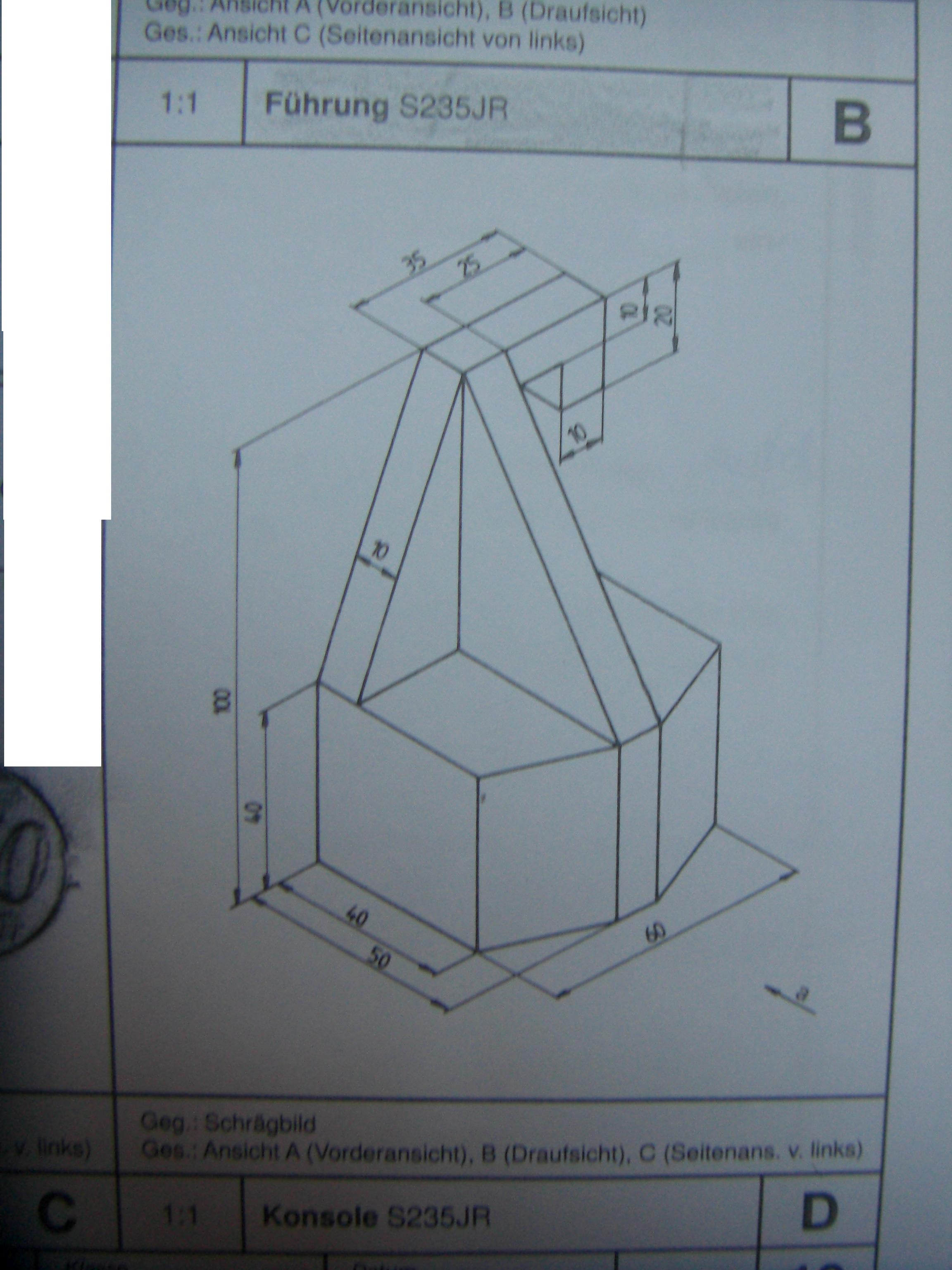

ich bin noch in totaler Anfänger in Catia und besuche grad den Grundkurs während meiner Ausbildung, wir haben jetz als Hausaufgabe das anbei gesendet Bild gekriegt welches wir in den angegebenen Darstellungen über Catia darstellen bzw ausdrucken sollen .... ist dieses Gebilde schwer zu realisieren?? Könnte es jemand von euch??  Vielen Dank

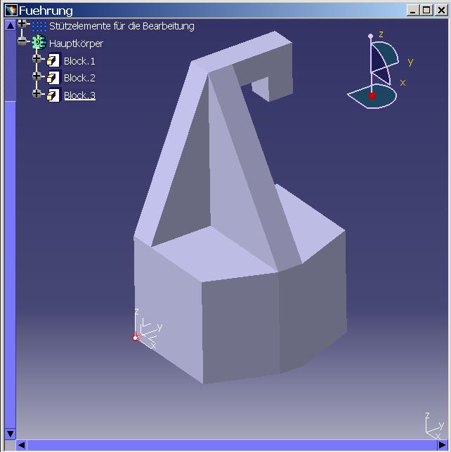

Hallöchen in die Runde,
Schöner Sport
Ich biete 3 Blöcke!
Liebe Grüße,
Nina
EDIT: Wort "Blöcke" war vorher "Profile". Sorry, falsche Baustelle /EDIT

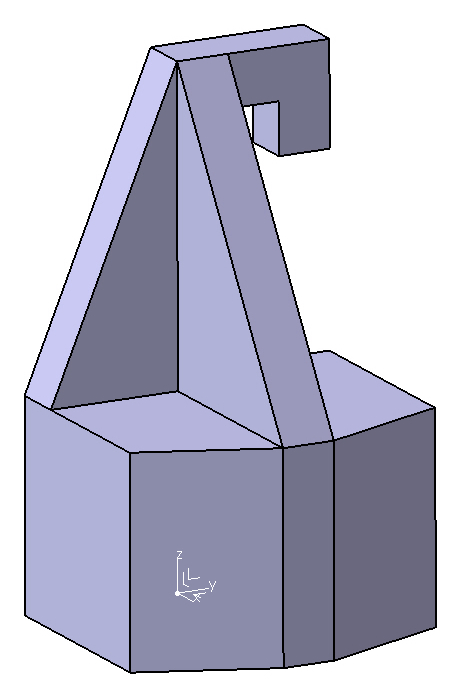

Servus,
Original erstellt von tberger:
Ich biete einen Block und 2 Taschen.
bei dem Versuch (mit deinen sportlichen Vorgaben) diese Führung zu konstruieren, bin ich klaglos gescheitert. Ich bitte deshalb um das Bild und gegebenfalls um einen Lösungshinweis damit ich fürs Wochenende was zum Rätseln hab.

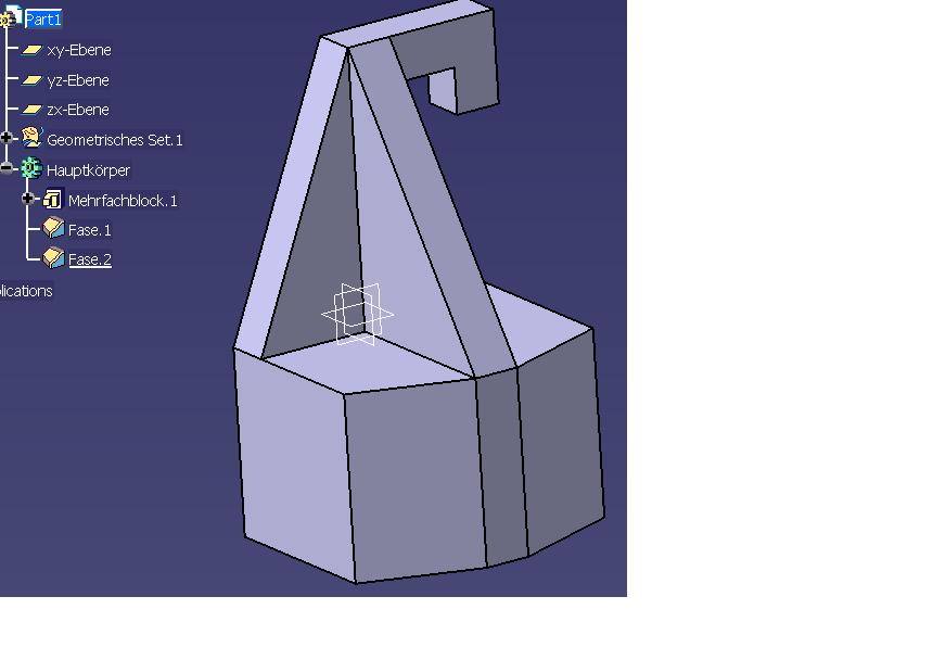

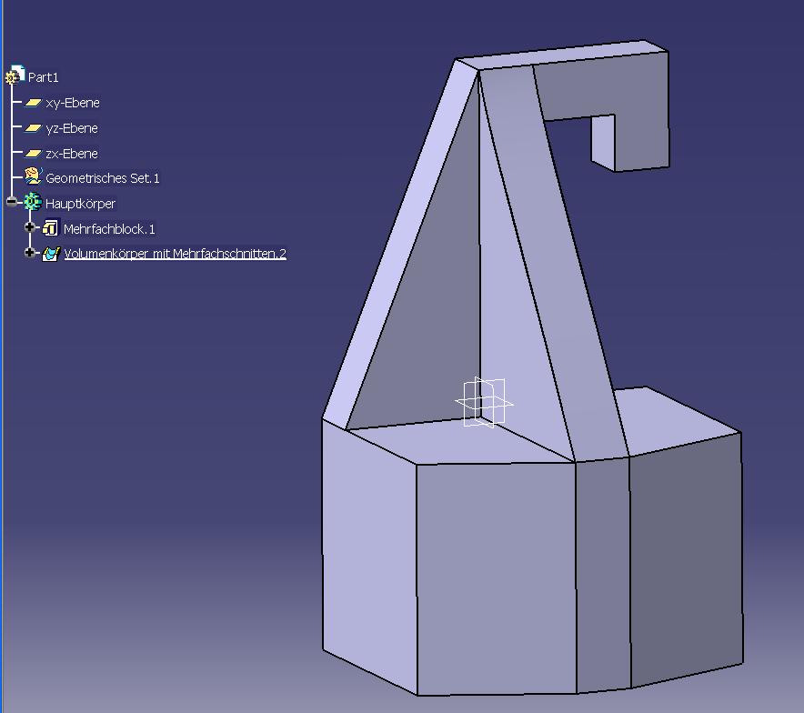

Verdammt, Cerog ist gnadenlos, aber ich biete mal die verlangten 2 Feature *fg* your Turn
Die oben genannten varianten sind wohl nicht mehr interessant aber falls doch bitte sagen.
Edit: Doch noch rasch die variante mit den 2 Fasen für Christian gemacht
Gruss Marques

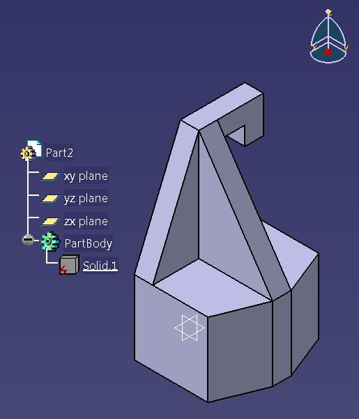

Ich auch:
"Close Surface" !

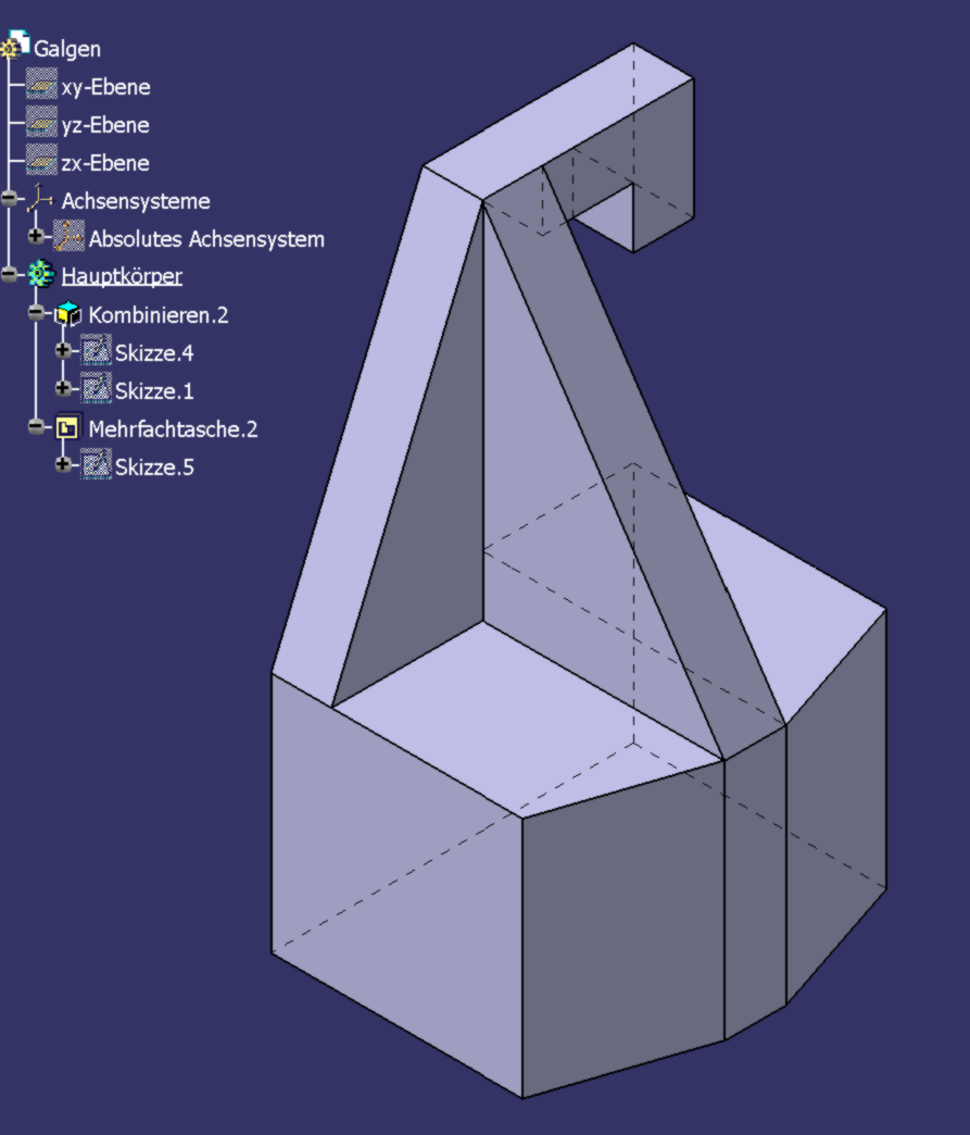

Achso,
hier die gewünschte "Beweisaufnahme" mit Baumstruktur zum Grübeln.

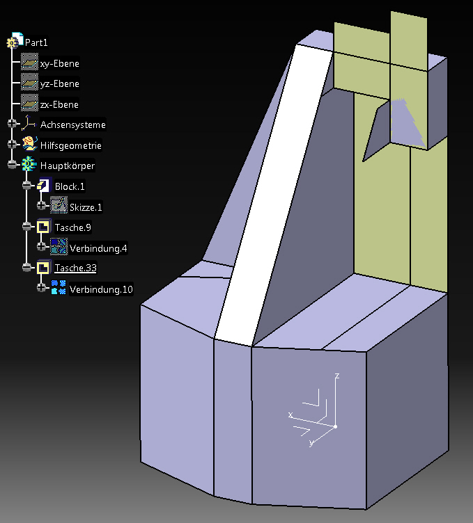

Servus Thomas,
wie in meinem Bild unschwer zu erkennen bin ich "relativ" weit gekommen. Jedoch hab ich ein kleines Problem mit der Auszugsrichtung bzw. mit einer Fläche von 0mm dicke.
Sieht die Profilfläche mit der du den Haken ausschneidest auch so aus? In welche Richtung erstellst du die Tasche?

Hallo Christian,
ich nehme an, dass du vorher 30 andere Taschenkombinationen versucht hast
Meine Fläche sieht anders aus, aber es wird mit Flächen gemacht.
EDIT: die Richtung immer so wie das Material weg muss.
Vielleicht mache ich noch die Version 1 Block + 1 Tasche, könnte auch gehen.

Mit einem Split käme ich auf 2 Features im Solid. Der Rest - wie bei Thomas' Lösung - steckt im Geometrischen Set.

Servus zusammen
Kann ich bei dem Spiel noch mitmachen?
Ich biete: 1x Block und 1x Tasche

@Thomas Harmening:
Die "Klötzchenlösungen" hatten wir weiter oben schon "abgehakt". Auch in meiner "Taschenlösung" mit Bild wirst du auch einen ausgeblendeten Körper mit drei Pads erkennen können. Da steht auch was von "Body.Normal" und "Body.Fies".
@CEROG:
Nun denn, es war ja auch eine Herausforderung deinerseits. Ich habe sie angenommen und sollte sie danach auch auf Ninas Wunsch hin beweisen.
@Christian:
Du hast echt Ehrgeiz
Ich glaube, es können hier alle im Forum mit Klötzchen umgehen. Ich glaube, der ursprüngliche Thread-Schreiber hat auch gesehen, dass es viele Wege gibt, diese einfache Schulungs-Übung zu bewältigen. Das geht auch nach 6 Stunden Schulung, wenn nur die Befehle für die Skizzenerzeugung und die Blockerstellung besprochen und gezeigt wurden.
Ich versuche auch immer, den Verlauf eines Threads zu lesen, damit ich keine "Update Loops" erzeuge.
Ich glaube, das Thema, wie man diese Führung normalerweise aufbaut, ist durch. Vielleicht sollte man den Thread jetzt auch besser schliessen.
