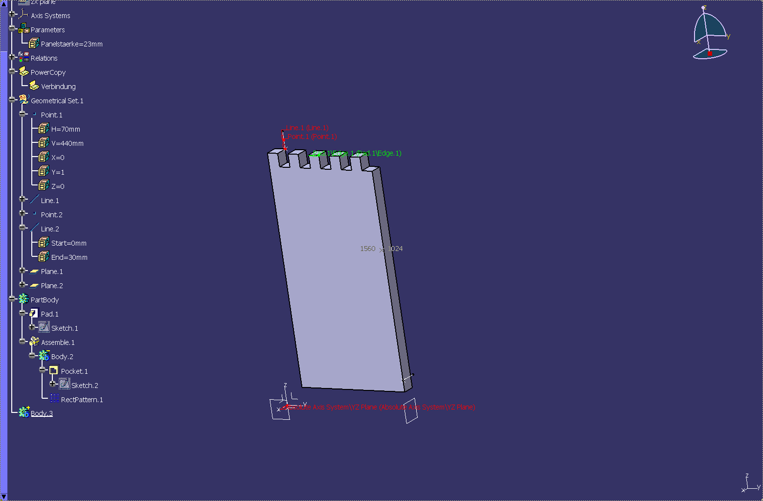

ich erstelle meinen ersten Beitrag in diesem coolen Forum. Ich arbeite zurzeit mit V5R16 und habe ein kleines Problem mit meiner PC,
es sind ja schon einige Thread`s über PC im Forum vorhanden doch trotzdem komme ich nicht weiter.
Ich möchte ein gepattertes Pocket über PC an einer anderen Stelle wiedereinfügen doch es funzt nicht so richtig.
Ich habe mal 2 Bilder dabei wo man mein Problem vielleicht erkennen kann.
Ich bin im Momment dabei mir das Thema PC so ein bisschen im Selbstversuch beizubringen, über ein paar Tips würde ich mich sehr freuen.!
Gruß Jens70

Hallo Jens,
was funktioniert denn genau nicht? Du musst doch nur noch den Body3 zum PartBody assemblen oder gibt es sonst noch ein Problem, das ich übersehe?

Hallo Möhrchen,
erstmal Danke für deine schnelle Antwort, das Problem an der Sache ist das die über Powercopy eingefügten Pockets nicht mit der Bauteilkante abschließen wie bei der Ursprungsseite.

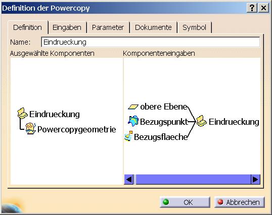

Hallo Jens,
dafür müsste man wissen, wie Deine PC referenziert ist. Offenbar stimmen die Einbaureferenzen nicht wirklich.

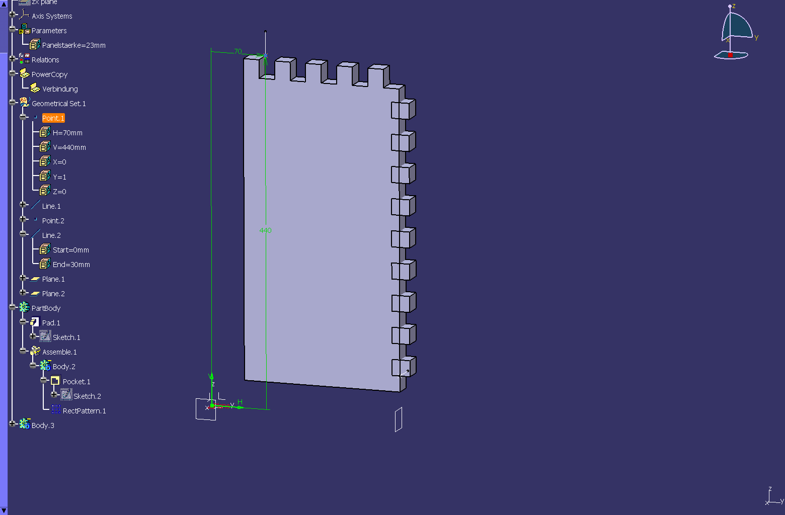

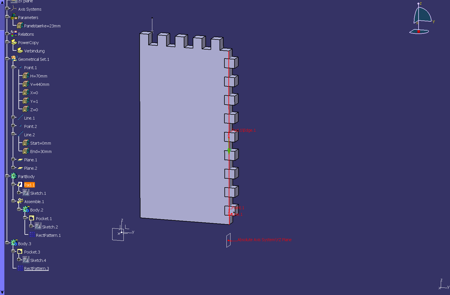

Hallo Möhrchen,
ich noch mal auch auf die Gefahr hin das ich nerve, ich hänge noch einmal ein Bild ran vielleicht hilft das noch etwas bei meinem Problem.
Gruß Jens70

Hallo Jens,
ich komme halt nicht immer sofort dazu...
Bei der PC erscheinen doch bei der Erstellung im rechten Fenster "Komponenteneingaben" (oder so...) Z.B. ein Punkt, eine ebene, eine Fläche. eben die Elemente, die im Zielpart gezeigt werden müssen, damit die PC positioniert werden kann. die scheinen mir entweder nicht glücklich gewählt worden zu sein (in der PC) oder im Zielpart nicht richtig zugeordnet.

erstellt am: 27. Aug. 2009 14:50    Editieren oder löschen Sie diesen Beitrag!  <-- editieren / zitieren -->   Antwort mit Zitat in Fett Antwort mit kursivem Zitat    Unities abgeben: 1 Unity (wenig hilfreich, aber dennoch)2 Unities3 Unities4 Unities5 Unities6 Unities7 Unities8 Unities9 Unities10 Unities
Hallo Möhrchen,
ich wollte auch nicht drängeln. Im Bild 2 bei meinem ersten Beitrag kann man die zuordnung erkennen.
Gruß Jens70

so war das nicht gemeint, ich hab mich nicht gedrängelt gefühlt
Um zu wissen, ob die Referenzen stimmen, muss man die Definition der PC kennen.
Beim Erstellen der PC muss drauf geachtet werden, dass die eingabeelemente sinnvoll sind.
Beim Einfügen im Zielpart kann im Vorschaufenster beurteilt werden, ob die richtigen Referenzen gewählt sind, und ob die Richtungen stimmen.

Beim näheren Hinsehen ist mir aufgefallen, dass die Linien oben und an der Seite sinngemäß verschiedene Richtungen haben: oben geht die Linie in Richtung Bauteillänge und die Linie unten in Richtung Tiefe. Ich glaube, die Linie unten müsste nach rechts zeigen, damit das Ergebnis vergleichbar ist.

erstellt am: 27. Aug. 2009 16:19    Editieren oder löschen Sie diesen Beitrag!  <-- editieren / zitieren -->   Antwort mit Zitat in Fett Antwort mit kursivem Zitat    Unities abgeben: 1 Unity (wenig hilfreich, aber dennoch)2 Unities3 Unities4 Unities5 Unities6 Unities7 Unities8 Unities9 Unities10 Unities
Hallo Möhrchen,
Ich habe die PC noch mal neu gemacht und es funktionierte. Wahrscheinlich  ein Fehler zwischen den Ohren.
