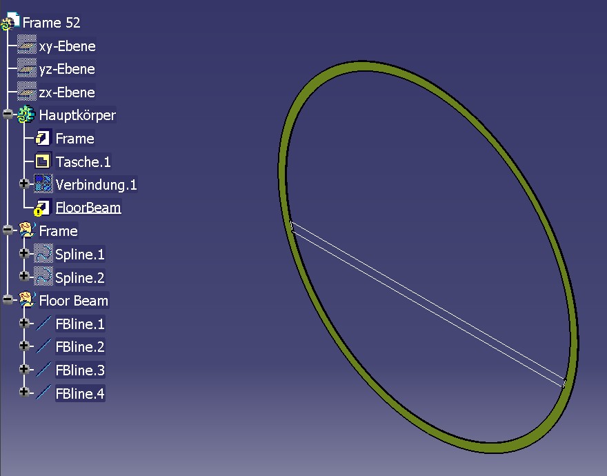

es gibt bereits ein Thema zu dieser Sache, jedoch war die ganze Sache dort wenig aufschlussreich.
Ich erzeuge per CatVBS eine Geometrie und daraus einen Körper. Bei einem weiteren Körper kommt es zu einem Fehler. Das erstaunlich: Wie man im Screenshot sehen kann handelt es sich um Frame52, und seine 51 Kameraden vor ihm sind anstandslos durchgegangen.
[Zur Vorgehensweise kurz der betreffende Code: ]

Nun, ich bin (noch) kein wirklicher Experte, aber bei CATIA und CatVBS überrascht mich inzwischen nicht mehr soviel. Da die Operation auch nicht manuell durchgeführt werden kann hab ich es in den allgemeinen Bereich gestellt.
Vielleicht hat jemand einen Tipp wo man graben könnte.

Werden alle vier Linien im Join zusammengefasst?
Bilden die vier Linien eine geschlossenen Kontur?

Ja, sie sollten, denn es sind die gleichen Punkte.
Nun, ich hab das Problem lösen können. Und zwar folgender Maßen: ich habe die eingelesenen Werte mit 4 statt 3 Nachkommastellen erzeugt, das hat Katja offenbar besänftigt.
Also, Männer, die ihr Ärger mit dieser Sache habt: es scheint als läge hier ein (internes) numerisches Problem vor.
