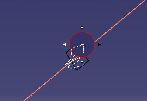

Wenn ich mit ALT und RMT auf ein Objekt klicke, kommt ein Kreis und Pfeile mit denen ich mehrere übereinander liegende Objekte auswählen kann. Bei mir sieht das wie auf dem angehängten Screenshot aus.
Jedoch als ich das erste Mal Catia benutzt habe waren nicht die Objekte die man auswählt zu sehen sondern die Namen der Objekte. Kann man das irgendwie umschalten?

Unter Tools -> Optionen -> Allgemein -> Anzeige -> im Reiter "Navigation" -> "Detaillierte Liste des Navigators..." aktivieren
