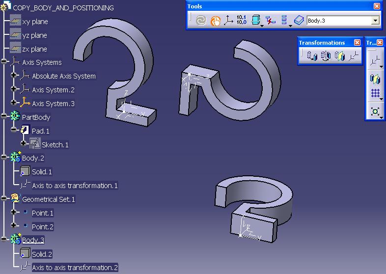

Das geht aber auch anders/"herkömmlich", nachdem es die AXS to AXS Transformation auch im Part Design gibt.
Dann hat man auch nicht ein Achsensystem, das aus dem Schwerpunkt des Bodies hergeleitet wurde, auf das man nicht direkt Einfluss hat.
"Meine" Vorgehensweise:
- Körper als Ergebnis mit Verknüpfung kopieren, Achsensysteme für die Kopien definieren
- Im kopierten Körper das verlinkte Solid mit einer AXS-AXS-Transformation im Part Design versetzen.
- Das versetze Solid (das dann auch die Trafo enthält) samt Körper kopieren und Einfügen, die Transformationsoperation doppelklicken und einfach die neue AXS als Target angeben.
Vorteil: ich verwende auch ein AXS, das dem Konstruktions-AXS des ursprüngl. Körpers entspricht (hier "Absolute Axis System) und transformiere auf die neue Position durch Punktkooerdinaten und AXS-Ausrichtung im Target AXS.

Ich fasse also zusammen:
Methode ab R18 Transformation direkt im Part Design:
- Copy Paste Körper in Bauteil 7 Mausklickst incl. aufblättern des neuen Solids
- diverse AXS erzeugen - Mausklicks nicht gezählt, da methodenunabhängig
- AXS-to-AXS-Transformation wählen, Meldung bestätigen, AXS ref und Tar wählen und OK bestätigen 5 Mausklicks
- Copy Paste dieser kopierte Körper wieder 7 Mausklicks
- Doppelklick Trafo-def. und Umhängen AXS und OK: 5 Mausklicks
Gesamt: 19 Mausklicks
Methode mit Positioning Sets:
- 7 Mausklicks fürs CopyPasten
- 4 Mausklicks fürs Einfügen eines Positioning Sets
- (6) Mausklicks pro AXS copy/paste und Einfügen ins GeoSet "Positioning Set" = 12 Mausklicks (ich brauchte auch noch ein paar mehr weil mir die AXS-Kopien ins AXS-Verzeichnis gelegt wurden, aber die zähle ich mal nicht mit)
- ich zähle auch mal nicht die Klicks um dumme AXS wieder intelligent zu machen und auszurichten, die eingefügt wurden und man eh nicht braucht
- ins GSD wechseln (min. 2 Mausklicks) und dort die AXS-AXS-Transformation ausführen 5 Mausklicks
- Ab Copy Paste dieser versetzte Körper und doppelklick auf Trafo-Definition wieder identische 5 Mausklicks
Gesamt: 33 Mausklicks.
Ich konnte aber den Schritt 7 nicht zufriedenstellend umsetzen, da nicht mein Körper nicht versetzt sondern als Flächenverband versetzt nochmal abgebildet wurde. In einem anderen Fall wurden Update Cycles zu meinem Solid erzeugt und wieder kein Ergebnis. Somit habe ich meinen Vergleichsschritt:
"- ins GSD wechseln (min. 2 Mausklicks) und dort die AXS-AXS-Transformation ausführen 5 Mausklicks
- Ab Copy Paste dieser versetzte Körper und doppelklick auf Trafo-Definition wieder identische 5 Mausklicks" von oben "simuliert" mit Zahl der Schritte, die es benötigt, wenn man ein erfahrener Anwender dieser Methode ist ...
Mein Tennisarm meldet sich gerade wieder. Trotzdem interessiert mich "die andere" Methode auch, damit ich sie auch komplett durchspielen könnte.
Ich bin nachwievor "Fan" meiner Methode. Vielleicht ändert sich das, wenn ich nachstellen kann, dass meine Daten sich aufblähen wegen den "bösen" AXS-AXS-Transformationen im Part Design.

AXS können im Set erzeugt werden (Häkchen deaktivieren).
Bei sauberem Aufbau gibt es kein Updatcycle.
Wenn man die Methode verinnerlicht hat geht es wie das Karnickel....
Die Ganze Definitionskiste läuft genau einmal.
Die erste Kopie kann man wieder copy/paste und muss dann im Set nur die ZielAXS replacen.
Ist keine Ausrichtung nötig reicht ein Zielpunkt für die Transformation PT-PT.
Ist wie alles in Katja, eimal sauber definiert und strukturiert sind änderungen sehr schnell durchführbar
und man kann die Körper abgreifen und einfach so in ein anderes Part kopieren.
Aber ich will hier nicht missionieren, jeder wie er will.
Früher benutzte ich auch die normalen Transformationen und habe dann für mich festgestellt,
dass der Weg über die PosSets für mich auf dauer kompfortabeler ist und jede Methodikprüfung übersteht
(es gibt da so einen großen OEM ).
