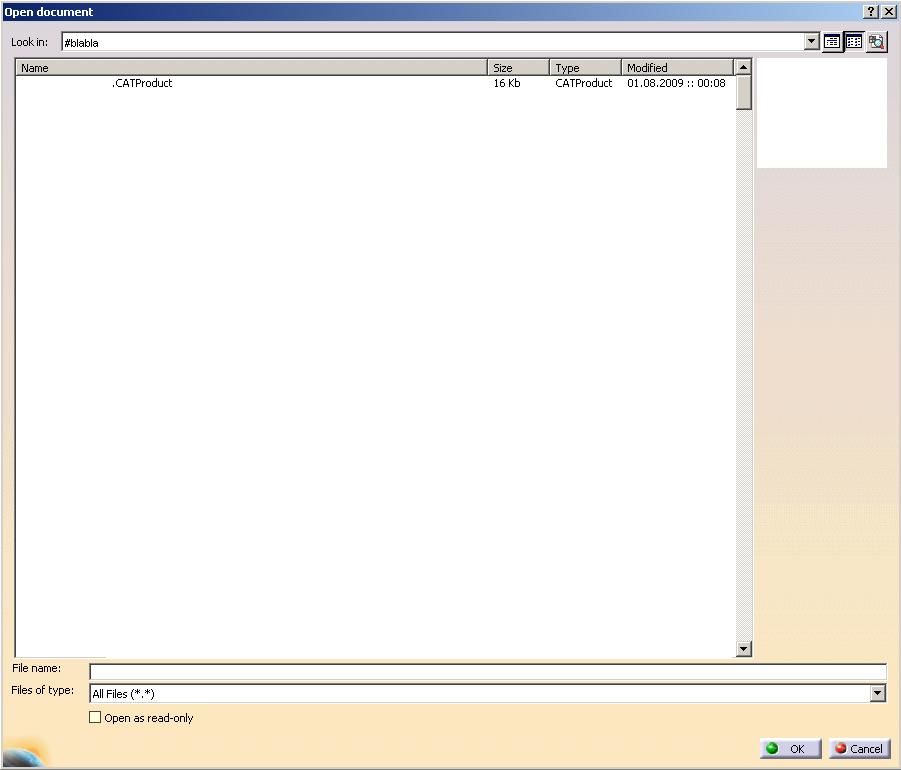

Hallo Zusammen,
ich bin neu hier und würde mich freuen Hilfe für folgendes Problem zu bekommen:
Im Öffnen-Dialogfenster ist ein kleines Vorschaufenster enthalten, das allerdings nicht funktioniert (öffnen aus einer map). Trotzdem versucht Catia eine Vorschau zu erstellen, was mitunter sehr lange dauern kann.
Frage: Kann ich die Vorschau deaktivieren?
Vielen Dank für alle Antworten!
gruß defrocka

unten mittig gibt es einen Haken "Show Preview"/"Vorschau anzeigen", den brauchst du lediglich zu deaktivieren.

diese Checkbox gibt es beim öffnen aus einer map leider nicht (siehe screenshot)
trotzdem danke.

diese Checkbox bzw. den Haken den Rick meint, gibt es nur wenn du mit "Ordnern" arbeitest. Ihr arbeitet aber mit "DL-Names". Hier kann man diese Vorschau nicht deaktivieren. (mir ist es bis jetzt nicht bekannt)
Wenn du diese Vorschau aber eh nicht benötigst musst du ja auch nicht warten bis das Bauteil bzw. Baugruppe angezeigt wird, sondern öffnest es gleich. Somit umgehst du ja das Warteproblem.

also gut, dann muss ich mich damit abfinden. Leider will catia immer eine Vorschau erstellen, auch wenn ich nur "schnell" das product anklicken und öffnen will.
so what.
kann geclosed werden.
