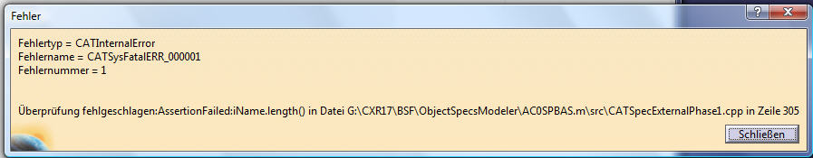

ich wollte ein Produkt öffnen, ein Unterprodukt wurde nicht gefunden, Suche über Schreibtisch gestartet, Unterprodukt gefunden und eingefügt. Normalerweise wurde auf der Schreibtischseite bislang die rote fehlende Datei jetzt weiß, es erscheint jedoch eine Fehlermeldung (s. Bildchen) und nichts geht mehr, CATIA hängt! Nicht einmal ein "Click okay to terminate" oder ähnliches. Es hilft nur ein Abbruch über den Taskmanager.
Verwunderlich ist auch die Meldung: ...Datei G:\usw., bei keinem der beiden Rechner ist ein Laufwerk G installiert.
Was kann da schief gelaufen sein? Das gleiche passiert auch auf einem anderen Rechner mit der selben Datei.

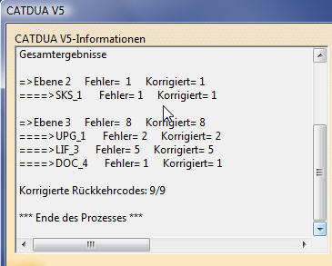

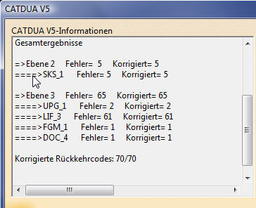

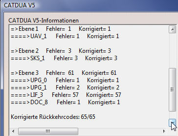

CATDUA auf Hauptprodukt zeigte 0 Fehler, insgesamt 5 Unterbaugruppen, bei einigen Baugruppen brachte CATDUA eine Fehlermeldung (s. jpg's), konnte aber alles bereinigen.
Nach Suche und Öffnen des fehlenden Products ging das gleiche Spiel wie oben los, NICHTS GEHT MEHR!
