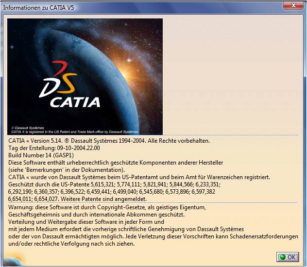

Hi!
irgendwie kann ich mir nicht vorstellen, dass du R14(!) auf Vista betreibst - erst ab R18 wird Vista unterstützt.
lg
Maxwell
Supermarc1
Dipl-Ing. Maschinenbau
Sehen Sie sich das Profil von Supermarc1 an!   Senden Sie eine Private Message an Supermarc1  Schreiben Sie einen Gästebucheintrag für Supermarc1
Beiträge: 56
Registriert: 17.08.2009
CATIA V5 R14
Microsoft Vista Home Premium, Service Pack 1
erstellt am: 19. Aug. 2009 12:22    Editieren oder löschen Sie diesen Beitrag!  <-- editieren / zitieren -->   Antwort mit Zitat in Fett Antwort mit kursivem Zitat    Unities abgeben: 1 Unity (wenig hilfreich, aber dennoch)2 Unities3 Unities4 Unities5 Unities6 Unities7 Unities8 Unities9 Unities10 Unities
Funktioniert super! Bis auf die Dauer des Ladens...
