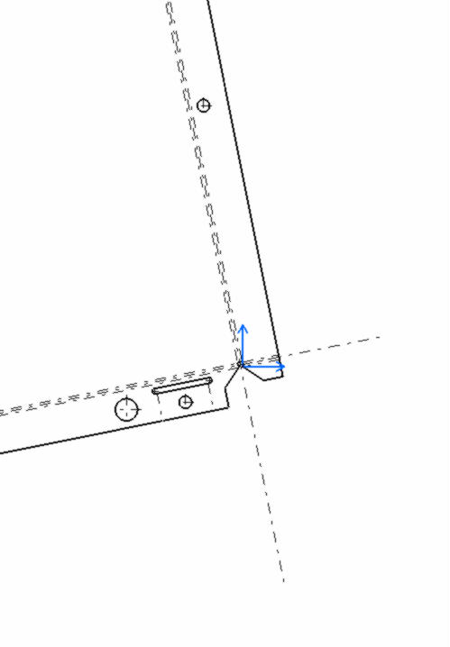

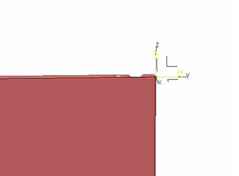

wir haben ein Problem mit der 2D Sheetmetal Abwicklung.
Die Ansicht wird bei der Abwicklung mit Unfolded View in einem nicht definierten Winkel gedreht (Siehe Bilder).
Kennt jmd. das Problem und weiß wie man es beheben kann?

ist das Teil im 3D unter diesem Winkel zu den Referenzebenen aufgebaut worden? Wenn nicht, versuch der Skizze der Wand.1 noch einmal die gleiche Referenzebene zuzuweisen. Als Referenz für die Abwicklung sollte immer Wand.1 genommen werden.
