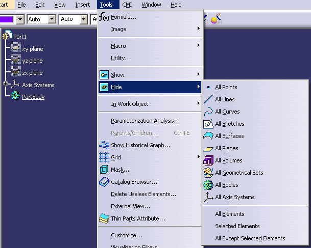

Hallo (Thomas),
kann man durch einen bestimmten Befehl, oder Häkchen (so funktionierts bei Pro/E) alle Ebenen, Linien, Punkte, etc. ins BoShow stellen? Gibt es da irgendwas?
Vielen Dank!

Händisch, siehe Bild
Ansonsten per script - http://catia.cad.de/index.php/downloads/scripts/50-ausblenden-von-ebenen-und-achsen-in-einem-catpart-bzw-catproduct  - eventuell Erweitern und wieder zu verfügung stellen ,)

geht das auch in r19? also entweder bin ich blind, oder es gibt die funktion nicht.
oder muss man das in den optionen irgendwo einstellen???

das geht auch in R19
Das Bild, dass Thomas angehängt hat stammt aus einem Part. Im Product gibt es diesen Befehl nicht.
Du könntest aber sonst über die Suchfunktion (Strg+f) z.B.: alle Ebenen suchen und diese dann ausblenden. Oder du suchst nach allen Geo-Sets und blendest die aus.

hm schade genau so eine funktion suche ich nämlich (auch für products  )
also bleibt mir nur der umweg über die suchfunktion?

Also für Products kann ich dir nur zu dem oben schon genannten Makro raten.
Dort wird auch über eine Suchfunktion gearbeitet, allerdings mit nur einem Knopfdruck ;-)
