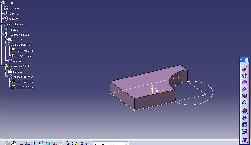

Hallo Leute,
ich brauche eure hilfe. weiß nicht was ich falsch verstanden habe im umgang mit catia v5.
Also, ich erstelle innerhalb eines parts, in zwei bodies jeweils einen bauteilkörper. der eine soll vom anderen abgezogen werden um das ferige bauteil darzustellen. ich ziehe den einen körper vom anderen ab mit der boolschen operation. Im sturkturbaum wird es auch richtig angezeigt, aber warum wird das nicht am model sichtbar? das bauteil ändert sich nicht.
woran liegt das? irgend jemand eine idee??????

hallo nochmal,
also hier ein foto.
body2 ist das große rechteck und body3 der kleine klotz.
obwohl es doch von ein ander abgezogen ist laut strukturbaum ist es am model selbst nicht zu erkennen.
die kante zwischen den beiden körpern hat keinen schwarzen strich wie ihr sehen könnt.
was mache ich falsch?????????

du machst gar nicht falsch. Definiere den "Body.2" in Bearbeitung und du siehst das Ergebnis (wenn nicht der Schalter "only current Body" gesetzt ist. Immer den Parent in Arbeit definieren um die Änderungen darunter zu visualisieren. Du hast aber ein Child (nämlich den Remove) in Arbeit und deswegen siehst du die Änderung nicht

Hallo liakos,
das Problem ist, dass Dein erster "Körper" ein Volumen (aus dem GSD) ist und kein Solid.
Du hast 2 Möglichkeiten:
entweder nur Solids verwenden
oder nur Volumen. Damit sind auch boolsche Operationen möglich.

Die Antwort von Mörchen ist schon fast die Lösung.
Aufgrund der Frabe des 2. "Körpers" nehme ich an, dass du diesen genauso aufgebaut hast wie den ersten.
Du hast GeoSets mit Skizzen und den "Volume Extrudes", die du in die "Körper" hängst.
Das ist kein Solid (wie Mörchen schreibt).
Arbeite ohne Körper, bleibe mit deine Volume Extrudes in den Geosets und verwende die "Remove" Operation in der Toolbar Volumes (in meinem Bild ganz unten rechts) um ein Volume vom anderen abzuziehen. Dann hast du das Ergebnis.

Versuche das, was ich dir geschrieben habe. Selbst bei deinem Bild hätte es bei richtigen Solids oder der richtigen Remove Operation (Toolbar Volumes!) geklappt.
Zur Info:
Only current body nützt dir nichts. Du ziehst Äpfel (Volumes) von Birnen (Bodies) ab; das Ergebnis ist ein Apfel und eine Birne. Auch mit dem Schalter  bekommst du kein anderes Ergebnis. Ausserdem ist er bei dir im Bild deaktiv (wie er sein soll, Toolbar Tools 7.Icon im Part Design, 12. im GSD wie bei dir)
Die Stelle, die aktiv gesetzt werden soll mit rechter Maustaste anklicken, dann im kleinen aufpoppenden Fenster "Define in Work Object" wählen. In deinem Fall ist die aktive Boolean in Ordnung, oder eben der oberste Body im Baum. Es wird dir aber bei deiner Vorgehensweise trotzdem nichts nützen.

hallo tberger,
ich mache das normalerweise genauso wie du es in deinem bild anzeigst, ganz normal.
warum geht das aber nicht so? ich verstehe es nicht. das hat doch nichts mit volumes und solds zu tun oder?
ich will so eine darstellung im strukurbaum erreichen wie in meinem ersten bild, daß der abzuziehende bodie komplett unter remove.1 steht. versteht ihr mich?
Auf die andere art und weise ist alles kein problem.

Dann solltest du mit deinen Skizzen im Part Design "Pads" erzeugen und diese Körper, die dann "richtige" Solids sind, mit "Remove" im Part Design voneinander abziehen.
Du kannst keine Volumes in Solidkörper stecken, annehmen sie seien dann Solids und sich so auch verhalten.

Setze erst einmal alles in deinem Part ins HIDE, man will ja nichts wegschmeissen.
Füge dir einen neuen Körper ein (Insert - Body). Wechsle ggf. ins Part Design, wenn du noch nicht darin sein solltest.
Verwende deine erste Skizze mit dem Befehl "Pad" und erzeuge den ersten Klotz.
Erzeuge dir einen neuen Körper.
Verwende deine zweite Skizze mit dem Befehl "Pad" und erzeuge den zweiten Klotz.
Setze den ersten eingefügten Körper als "Objekt in Bearbeitung"
Wahle "Insert-Boolean Operations-Remove"
Klicke den 2. Körper
Feeertig.
Trenne dich von den Volumes, ich kenne kaum jemand, der sie wirklich verwendet.

Dann könntest du nur noch versuchen, deine Volumes mit "Extract" und "Point continuity" als komplette Flächen abzuleiten, dann Joinen und zuletzt mit Close Surface füllen.
Man kann sich das Leben wirklich schwer machen.

Wie soll ich das sonst machen?
Ich arbeite im GSD und die ergebnisse sind dann doch immer volumes.
was kann ich denn besser machen?
soll ich wenn ich im GSD ein flächenmodell fertig habe zu part design wechseln und dort mit close surface es direkt zum solid machen und nicht erst zu volume?
wäre das so besser oder der richtige weg? jetzt wo ich es schreibe klingts einfacher

ja genau so sollst du es machen. Du machst deine Flächen im GSD fertig, joint´s sie im GSD, wechselst in das PartDesign, wählst einen Body in Bearbeitung aus und machst einen Close Surface.
D.h. die Ergbnisse aus dem GSD müssen nicht immer Volumens sein. Diese werden in der Regel kaum eingesetzt weil sie einfach nicht die Leistungen bringen wie die Solid aus dem PartDesign

ich glaube hier wurde es auf einmal heller.
liegt vielleicht daran daß eine lampe aufging.
vielen vielen dank leute.
aber eins noch was ich nicht genau verstanden hab. bitte um sehr sehr ausführliche anweisung.
wie machen ich aus nem volume ein solid ( kein hybrid design) und wie aus nem vorhandem solid ein volume?
sorry falls ich euch nerve
tberger
Beiträge: 1387
Registriert: 13.01.2007
WIN 7 64bit
V5R21SP3HF49
3DX/V6 R2016x
erstellt am: 18. Aug. 2009 10:39    Editieren oder löschen Sie diesen Beitrag!  <-- editieren / zitieren -->   Antwort mit Zitat in Fett Antwort mit kursivem Zitat    Unities abgeben: 1 Unity (wenig hilfreich, aber dennoch)2 Unities3 Unities4 Unities5 Unities6 Unities7 Unities8 Unities9 Unities10 Unities Nur für liakos 10 Unities + Antwort hilfreich
Ich würde einfach - und das ist wirklich einfach - die Arbeitsweise ändern.
Vergiss die Volumes, wie schon einige Male geschrieben.
Mein Workaround oben ist nur die Notlösung, da du mit deinen ExtrudeVolumes zwar gleich eine geschlossene Beschreibung aber eben noch keine Flächen bekommst.
Normalerweise wird jemand, der Solids abliefern soll, im Part Design arbeiten. Er erzeugt Skizzen (wie du), verwendet aber dann Befehle wie "Pad" und schon hat er dasselbe wie du mit Extrude Volumes, nur eben als SOLID. Vergiss Volumes. Die machen nur im Hybridmodelling Sinn. Ich glaube, nur ein paar Japaner arbeiten so.
EDIT: lieber Liakos, wenn du unbedingt aus Volumes Solids machen willst: Flächen extrahieren mit point continuity -> alle abgeleitet und zusammen, dann ins Part Design und mit CloseVolume ein Solid. Haben wir aber jetzt schon ein paar Mal geschrieben.
Grüße aus dem Rheinland
Thomas
"Phase 2 in CATIA V5"  - www.tobeplus.de
[Diese Nachricht wurde von tberger am 18. Aug. 2009 editiert.]

erstellt am: 18. Aug. 2009 12:24    Editieren oder löschen Sie diesen Beitrag!  <-- editieren / zitieren -->   Antwort mit Zitat in Fett Antwort mit kursivem Zitat    Unities abgeben: 1 Unity (wenig hilfreich, aber dennoch)2 Unities3 Unities4 Unities5 Unities6 Unities7 Unities8 Unities9 Unities10 Unities Nur für liakos 10 Unities + Antwort hilfreich
Wozu Ableiten, so wie ich sehe hat er Skizzen... Wenn schon, denn schon.
Wechsle ins Part-Design.

Hallo Thomas,
Liakos wollte seine Frage beantwortet sehen, nur deshalb habe darauf so geantwortet. Ich glaube es ist deutlich geworden, welche Vorgehensweise ich bevorzugen würde.

Alles klar,
tberger hab vielen vielen dank für deine hilfe. hatte im grundgedanken einen fehler aber
jetzt ist mir einiges klar geworden. nochmals vielen dank
