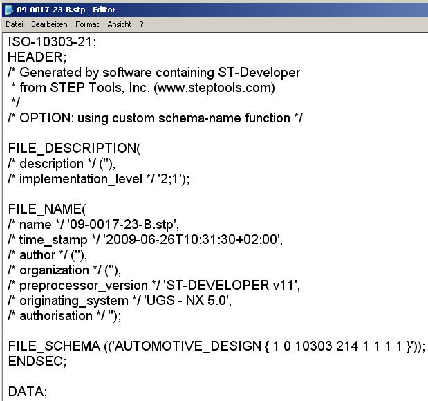

klappt leider auch nicht   . Wenn ich eine stp-Datei mit CATIA erstellt habe, geht deine Rechnung auf, jedoch nicht mit einer stp-Datei eines anderen Programms. (siehe Bildchen)
Gruß Dirk

Hallo Dirk,
der Eintrag
FILE_SCHEMA((AUTOMOTIVE_DESIGN{1 0 10303 214 1 1 1 1}'));
sagt aus, es ist AP214
Gruß Martin

Hallo Dirk,
wenn das das Bild von Deiner zu importierenden Step-Datei ist, müsste diese mit UG NX 5 gemacht worden sein, mit dem Standard 214.
Jürgen
