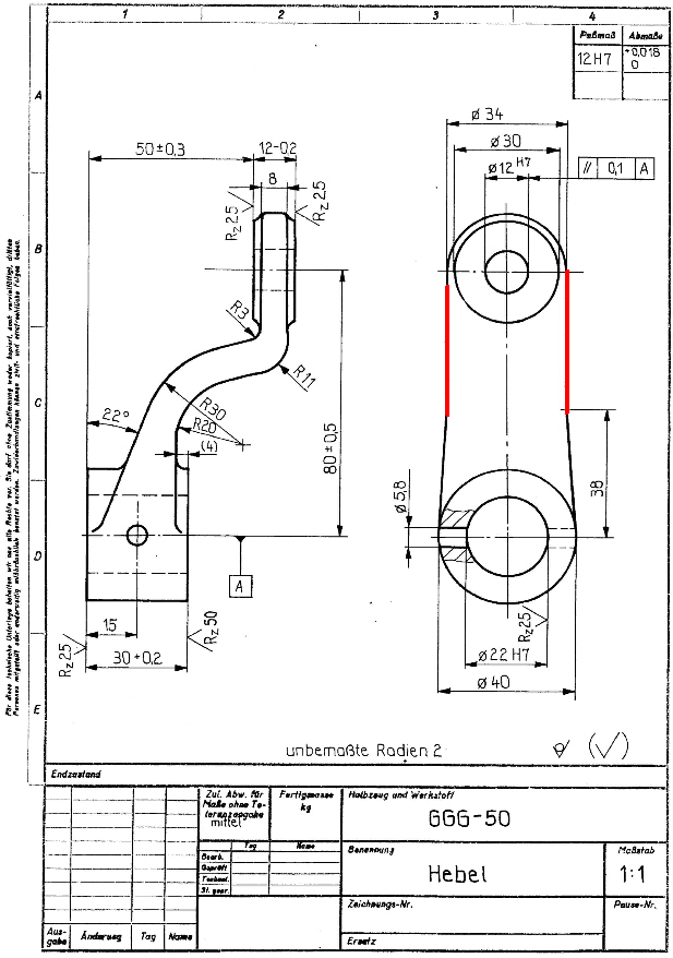

Hallo, da ich leider recht wenig mit Catia zu tuen habe. Habe ich ein paar fragen.
Ich muss diesen Hebel als 3D Modell darstellen. Weiß leider nicht recht wie ich vorgehen soll.
Soll ich das Teil in 3 Einzelteile zerlegen oder aus einem Teil gestalten?
Danke schon mal im voraus.

du konstruierst zuerste das Profil der rechte Ansicht und extrudierst diese (70mm). Danach erzeugst du dir dein Profil (linke Ansicht) auf einer der beiden Flächen (siehe Bild) und ziehst diese vom Gesamtkörper ab. Somit hast du das Profil vom Hebel. Die Bohrungen musst nachträglich noch erstellen.

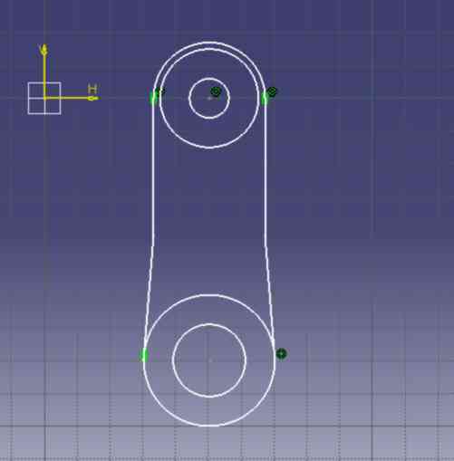

danke für die schnelle antwort.
Ist das prinzipiell so richtig?
Wenn ich nun den Befehl "Block" mache zeigt ehr mir das mehrere offene Profile vorhanden sind.
Gibts nen Trick wie man die schnell findet oder muss ich jede Stelle inzeln nach schauen?

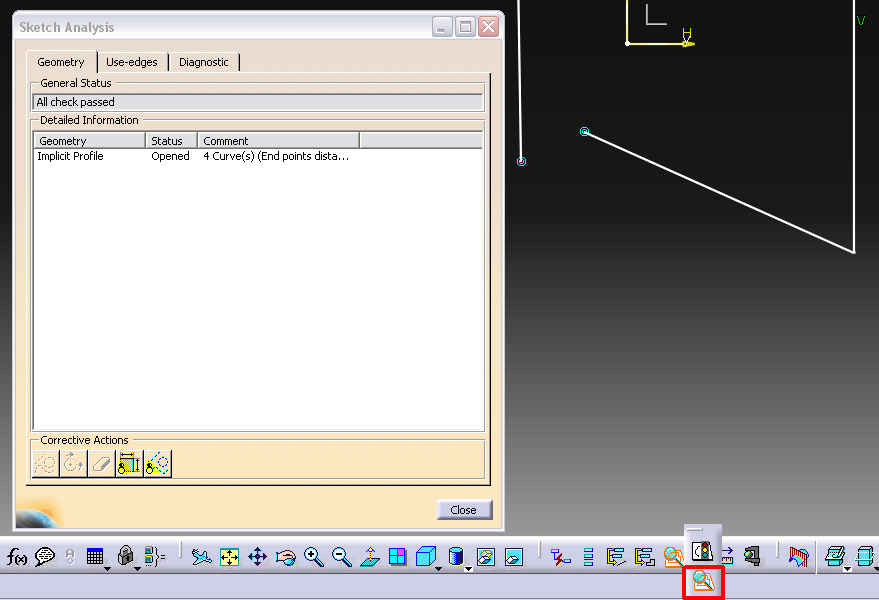

um einen Block oder Tasche zu erstellen muss die Skizze immer geschlossen sein.
Mit dem Befehl "Sketch Analysis" (siehe Bild) zeigt er dir mit einem hellblauen Kreis an wo die Skizze offen ist. Mit dem Befehl "Trim" kannst du am schnellsten die Skizze schließen.

nein die Skizze ist absolut nicht richtig. Du kannst nur 1ne Kontur zeichnen nicht 3. Die oberen beiden Kreise müssen raus und unten musst du das Kreissegment das in den Hebel ragt mit einem QuickTrim wegtrimmen. Dann hast du nur noch die Außenkontur. Daraus machst du dein erstes Pad. Die Verdickungen (großer Kreis oben) machst du in der nächsten Skizze. Im Anschluss machst du das Loch (der kleine Kreis oben und unten) als Pocket.

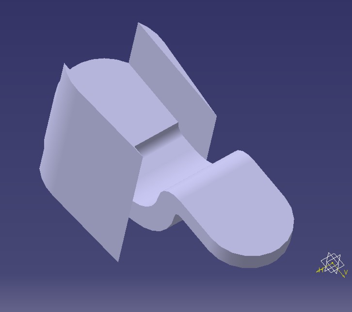

So, ich hab das Teil soweit hin bekommen. Leider habe ich da jetzt noch so Seiten stehen. wie bekomm ich denn noch weg?

eventuell mit einer Pocket, die die Aussenkontur deiner umstrittenen 1. Skizze verwendet, die Richtung der Aushöhlung der Pocket müsstest du dann per Klick auf den eingeblendeten Pfeil (der standardmäßig nach innen zeigt) nach aussen umdrehen.

Ich hab es mit Nut gemacht. Scheint auch zu gehen. Auf alle Fälle sieht das Teil nun so aus wie es aus sehen soll. Danke an alle, auch an die die sich durch diese einfachen Fragen generft gefühlt haben.
