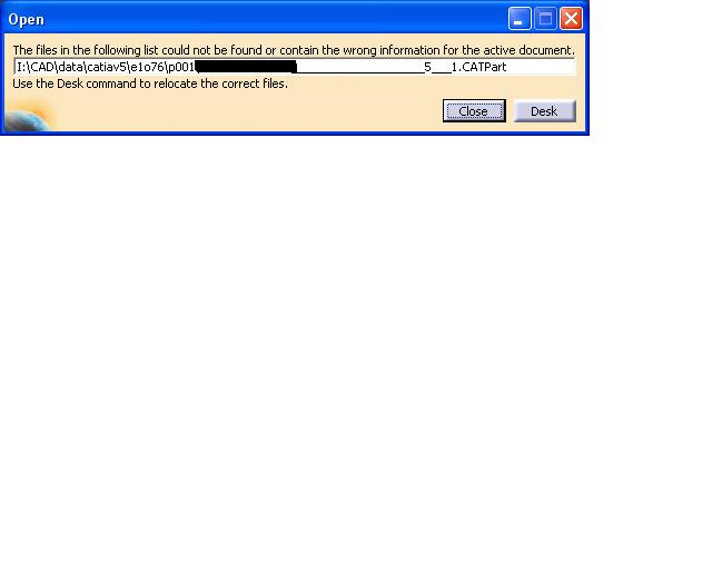

bekomme beim Öffnen einer Part-Datei immer die Fehlermeldung wie im Anhang gezeigt.
Kann mir evtl jemand sagen wie ich das z.B. über den Desk lösen kann?
Sollte es mit "CATDua" gehen? Habe es versucht. Scheint ber nichts zu bringen.
Wenn ich das richtig verstehe handelt sich um eine Verlinkung zu dem anderen Part. Diese gab es aber meines wissens noch nie...
gruß
Michael
Ach ja:
Ich arbeite mit V5R19 in der Daimler-Umgebung
SP3 HF16

ach ja:
im Desk zeigt es mir keinen fehlerhaften Link an. Dort ist nur die richtige catpart-Datei zu sehen

Servus Michael,
im "Desk" wird dir das Teil in rot angezeigt (siehe Bild). RMT auf das Teil und "Find" anklicken. Jetzt musst du nur mehr die richtige Datei auf deinem Server auswählen.
Catdua kann dir in diesem Fall nicht helfen, da dieses Prüfprogramm keine fehlenden Links zu Bauteilen ersetzt. bzw. sucht und repariert.

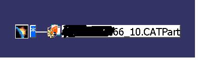

hier noch ein Bild wie es im Desk aussieht.
Den Dateipfad gibt es im übrigen in unserem Netzwerk nicht.
zudem will ich den Link nicht reparieren sondern wenn möglich löschen.

Servus,
dass mit der Part-Datei hab ich überlesen.
Hast du das Teil über Desk mit Catdua oder über den Batchmodus repariert? (oder hast du es nur geprüft?!?)

Du solltest dir den Strukturbaum ansehen, ob es irgendwo eine Datei als "Zeile" mit einem Symbol in Form eines zerrissenen Blattes gibt. Dann kansst du diese Zeile anklicken und löschen, dann ist beim nächsten Mal laden kein Fehler mehr zu sehen.
Siehst du keinen derartige Zeile, hast du es mit einem Ghost Link zu tun, dann sollte ein CATDUA-Lauf auf dem Elternproduct Abhilfe schaffen.

EDIT: habe erst beim 2. Blick gesehen, dass es siche um eine Part-Datei handelt, die du öffnest. Hat dein Part evtl. einen Link auf einen Design Table einer anderen Datei?
Prüfe doch mal nach dem Laden deines Parts mit Edit-Links, welche Informationen in deinem Fenster dann stehen (welche Art des Links das Teil vermisst. Dann hast du einen Anhalt, wo du im Part-Baum suchen kannst um diese Referenz zu löschen.

Guten Morgen,
danke schon mal für die schnellen Antworten.
- er zeigt mir im Baum kein zerissenes Blatt an
- bei "Edit -> links" sagt er mir daß es keine externen Links gibt.
- Habe CATDua sowohl über den Desk als auch über Batch gemacht. Beides leider ohne Erfolg
gibt es evtl noch weitere Möglichkeiten?

versuch doch mal ein 'Datei / Neu aus'. Was zeigt das Fenster 'Neu aus' an?
