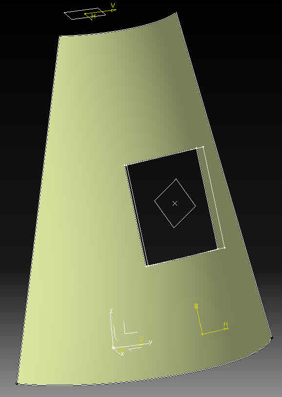

Hallo Zusammen,
ich hab wie im Anhang zu sehen ein Kegelsegment mit einer bestimmten Blechdicke im SMD erstellt. Auf der Abwicklung wollte ich noch ein Ausschnitt anbringen, der vor dem Biegen entfernt werden soll. Mein Problem besteht jetzt darin das ich auf der Abwicklung keine Skizze erstellen kann bzw. diese nicht als Skizzirebende definieren kann. Das gebogene Blech ist als  Fläche mit Mehrfachschnitten erzeugt. Aus diesem wurde dann ein Trichter definiert.
Wie kann ich auf der Abwicklung einen Ausschnitt einfügen.
Vielen dank für eure Hilfe.
Grüße Räubertochter

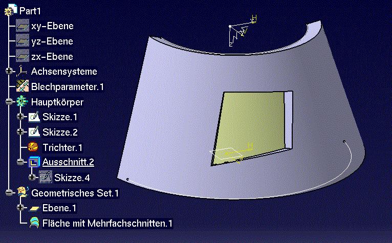

erstellt am: 12. Aug. 2009 16:14    Editieren oder löschen Sie diesen Beitrag!  <-- editieren / zitieren -->   Antwort mit Zitat in Fett Antwort mit kursivem Zitat    Unities abgeben: 1 Unity (wenig hilfreich, aber dennoch)2 Unities3 Unities4 Unities5 Unities6 Unities7 Unities8 Unities9 Unities10 Unities Nur für Räubertochter 10 Unities + Antwort hilfreich
erzeuge Dir einfach eine Ebene mit der benötigten Ausrichtung. Auf der kannst du dann die Skizze anlegen und den Ausschnitt in der Abwicklung erzeugen.
Frank

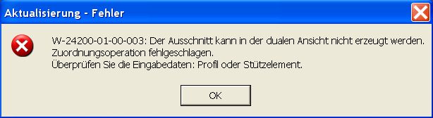

erstellt am: 13. Aug. 2009 11:06    Editieren oder löschen Sie diesen Beitrag!  <-- editieren / zitieren -->   Antwort mit Zitat in Fett Antwort mit kursivem Zitat    Unities abgeben: 1 Unity (wenig hilfreich, aber dennoch)2 Unities3 Unities4 Unities5 Unities6 Unities7 Unities8 Unities9 Unities10 Unities
Hatte ich schon versucht. Ging leider nicht.
Gibt es noch eine andere Möglichkeit
Lg Räubertochter

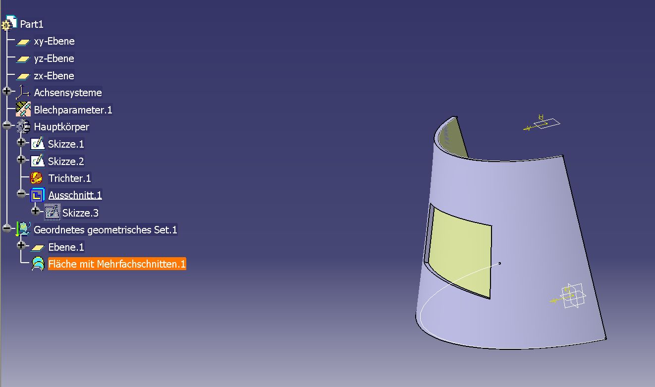

erstellt am: 13. Aug. 2009 11:50    Editieren oder löschen Sie diesen Beitrag!  <-- editieren / zitieren -->   Antwort mit Zitat in Fett Antwort mit kursivem Zitat    Unities abgeben: 1 Unity (wenig hilfreich, aber dennoch)2 Unities3 Unities4 Unities5 Unities6 Unities7 Unities8 Unities9 Unities10 Unities Nur für Räubertochter 10 Unities + Antwort hilfreich
anbei ein Bild wie es Frank beschrieben hat.

erstellt am: 13. Aug. 2009 13:39    Editieren oder löschen Sie diesen Beitrag!  <-- editieren / zitieren -->   Antwort mit Zitat in Fett Antwort mit kursivem Zitat    Unities abgeben: 1 Unity (wenig hilfreich, aber dennoch)2 Unities3 Unities4 Unities5 Unities6 Unities7 Unities8 Unities9 Unities10 Unities
ich habe eine Skizze auf einer ebene erzeugt und wollte damit ein Ausschnitt erzeugen dann kamm die Fehlermeldung die ich im Anhang gestellt habe.

erstellt am: 13. Aug. 2009 13:48    Editieren oder löschen Sie diesen Beitrag!  <-- editieren / zitieren -->   Antwort mit Zitat in Fett Antwort mit kursivem Zitat    Unities abgeben: 1 Unity (wenig hilfreich, aber dennoch)2 Unities3 Unities4 Unities5 Unities6 Unities7 Unities8 Unities9 Unities10 Unities Nur für Räubertochter 10 Unities + Antwort hilfreich
Servus,
ich habe die Skizze einfach auf die Fläche "Projeziert" und mit dem Befehl "Split" die Aussparung erzeugt.

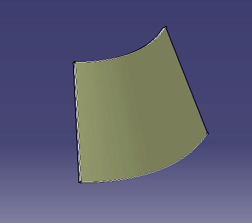

erstellt am: 13. Aug. 2009 14:57    Editieren oder löschen Sie diesen Beitrag!  <-- editieren / zitieren -->   Antwort mit Zitat in Fett Antwort mit kursivem Zitat    Unities abgeben: 1 Unity (wenig hilfreich, aber dennoch)2 Unities3 Unities4 Unities5 Unities6 Unities7 Unities8 Unities9 Unities10 Unities
Das geht, aber der ausschnitt wickelt er mir dann nicht richtig mit ab.
Der Ausschnitt soll vor dem Biegen gefertigt werden und daher brauch ich eine Zeichnung davon.
Und dann muss ich denn Ausschnitt mit dem entsprechenenden Tool machen, oder bin ich falsch

erstellt am: 13. Aug. 2009 15:29    Editieren oder löschen Sie diesen Beitrag!  <-- editieren / zitieren -->   Antwort mit Zitat in Fett Antwort mit kursivem Zitat    Unities abgeben: 1 Unity (wenig hilfreich, aber dennoch)2 Unities3 Unities4 Unities5 Unities6 Unities7 Unities8 Unities9 Unities10 Unities Nur für Räubertochter 10 Unities + Antwort hilfreich
bei mir funktioniert das problemlos (sh Bild). Welchen Softwarestand benutzt Du?
Frank

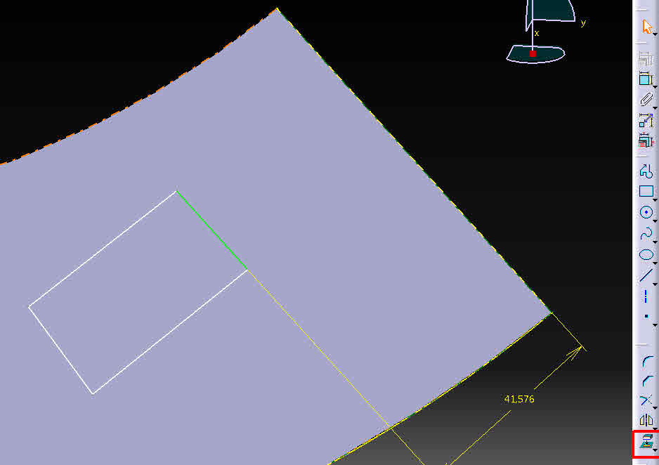

erstellt am: 13. Aug. 2009 15:56    Editieren oder löschen Sie diesen Beitrag!  <-- editieren / zitieren -->   Antwort mit Zitat in Fett Antwort mit kursivem Zitat    Unities abgeben: 1 Unity (wenig hilfreich, aber dennoch)2 Unities3 Unities4 Unities5 Unities6 Unities7 Unities8 Unities9 Unities10 Unities Nur für Räubertochter 10 Unities + Antwort hilfreich
Servus,
zuerste erstellst du dir deinen Trichter. Danach wechselst du in den "Abgewickelten Modus". Dort erstellst du deinen Ausschnitt. Jetzt wechselst du wieder in die "3D Ansicht". Das Ergebnis kennen wir eh schon aus den Bildern.

erstellt am: 13. Aug. 2009 17:59    Editieren oder löschen Sie diesen Beitrag!  <-- editieren / zitieren -->   Antwort mit Zitat in Fett Antwort mit kursivem Zitat    Unities abgeben: 1 Unity (wenig hilfreich, aber dennoch)2 Unities3 Unities4 Unities5 Unities6 Unities7 Unities8 Unities9 Unities10 Unities
warum das zahnrad grün oder grau ist weiß ich nicht
warum ich keinen ausschnitt machen konnte weiß ich wiederum nicht
ich habe jetzt den trichter anders definiert nicht über die fläche sondern über die kurven
und dann ging es
vorher war es so das ich die abwicklung erstellen konnte, wenn ich dann aber eine skizze auf die fläche erstellen wollte konnte ich die fläche nicht selektieren
kann mir nicht erklären warum, ich arbeite aber normal nicht mir dem smd tool und kenn mich daher wenig aus.
habe es jetzt hinbekommen wobei ich mich schwer tu die skizze zu bemaßen. kann ich keine körperkanten projezieren im aufgeklappten modus oder mach ich da auch was falsch
vielen dank für eure hilfe, habe es so wie es aussehen soll (nur nicht mit richtigen maßen)

Servus,
bei mir funktioniert das Projezieren von den Körperkanten schon. Die Projektionen hab ich mit dem Befehl, der im roten Kästchen ist, erzeugt. (siehe Bild)
Mit freundlichen Grüßen
