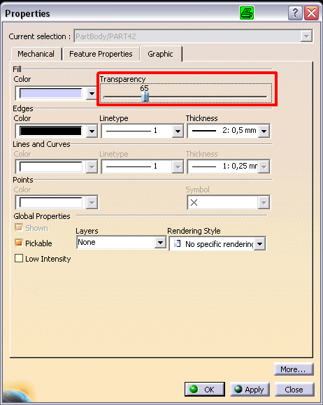

Servus Neo,
den Solid mit der linken Maustaste auswählen und in der Toolbar "Graphic Properties" den Prozentsatz der Transparenz einstellen. (siehe Bild)
Oder mit RMT auf den Solid und über Properties im Reiter "Graphics" die Transparenz einstellen (siehe Bild)
