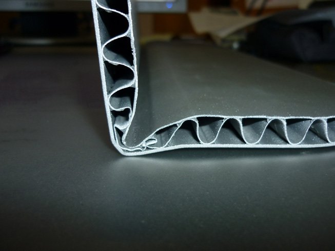

ich möchte Wellenstruktur Sandwichelemente (siehe Bild) biegen.
Da sich das Material beim Biegen nicht wie Blech verhält, habe ich Probleme eine Abwicklung zu erstellen. Hat jemand eine Idee wie ich einen K-Faktor berechnen kann? Aus Versuchen ist herausgekommen, dass ich die Biegelinie um insgesamt 7mm verschieben muss um auf ein gutes Ergebnis zu kommen. Diese 7mm wirken sich natürlich unheimlich auf die Abwicklung aus. Bin für jeden Tip sehr dankbar.
